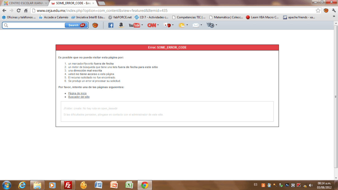

Al logearme como usuario en la página web todo esta bien pero al salir me manda un mensaje que dice "Señal Inválida" en Mozilla o "Señal inválida" en Google Chrome y me pone la pantalla en blanco.

cuando le doy logout para salir me aparece la pantalla del error 1 y en ocasiones no me saca simplemente se carga la página nuevamente y si le doy logout nuevamente me manda la pantalla del error 2. y tengo de plano que cerrar la página y vovler a cargarla.

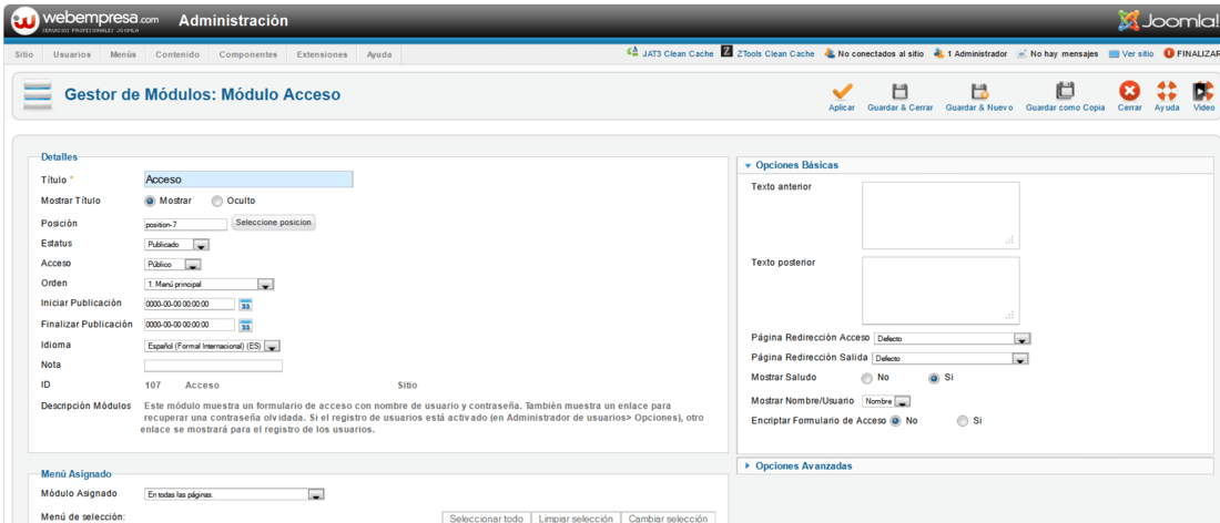

Hola Esteban
Revisa tu módulo de login si tienes configurado algún redireccionamiento cuando un usuario se desconecta ya que por lo que veo te esta llevando a algún artículo

Hola buen día Jhon
no tengo ningún redireccionamiento esta por defecto, y si le pongo alguno pasa exactamente lo mismo.

He realizado una prueba de acceder como usuario en tu web y después salir y veo que la url de salida que me muestra es la siguiente:
http://www.ceja.edu.mx/%22/%22
A modo de prueba, publica el módulo de Acceso de usuarios en la columna izquierda y prueba si al cerrar sesión se produce el mismo error. Yo para acceder he tenido que usar el enlace Acceso que tienes en la columna izquierda.

Esteban Estrada Salcedo
Usuario eminente
Pasa exactamente lo mismo, ya había hecho la misma prueba.
la url de salida mostrada fue debido a que le había puesto www.ceja.edu.mx/
fue por la diagonal al final. Pero ya la deje la página de redirección de acceso y de salida como predeterminada o por defecto.
Sigo con el mismo problema no queda. ¿ Qué más requieres que haga ?
