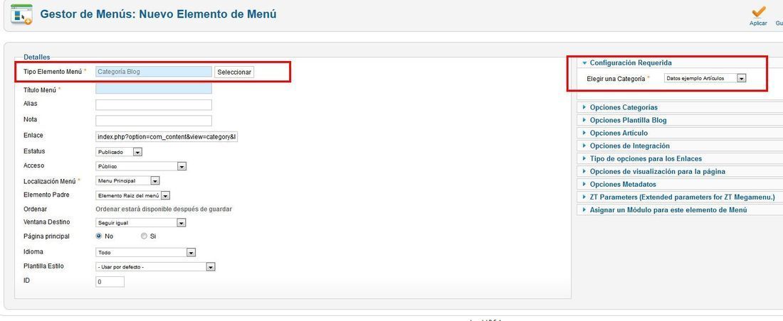

Puedes probar la opción que te muestro en la siguiente captura:
Respondido : 23/06/2012 12:03 am

Hola Ausberto,
El video que te adjunto Jhon es el procedimiento que debes realizar para colocar el Leer Más que es el mismo para Joomla 2.5.
Puedes cambiar el ítem de menú por Categoría Blog (Adjunto captura), si se te desplaza el menú existe la posibilidad de que consten caracteres de mas dentro del editor de texto.

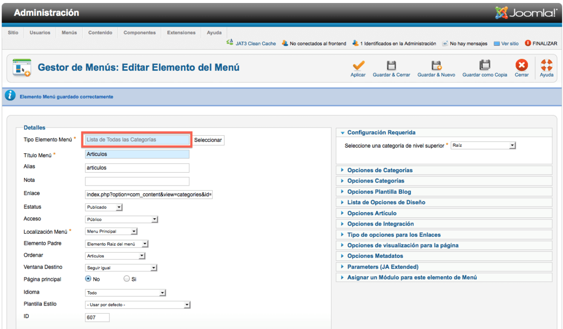

Entiendo lo del video y gracias.
Por otro lado te comento que cuando el Elemento de Menu lo hago Lista de Categorias no pasa esto, el inconveniente es que solo me sale una lista y no puedo mostrar algo de texto y la foto.
