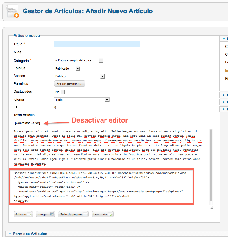

Es muy importante que el código del archivo Flash (swf) lo insertes una vez hayas compuesto el artículo "y siempre con el editor JCE, o el que utilices, desactivado" de forma que no se trunque el código del script que suele ser lo habitual.
¿Puedes adjuntar una captura como la siguiente de tu artículo donde veamos el código del swf?.

Este ultimo codigo que me envio lo copio y lo pego en mi articulo tal como esta? no le cambio nada y debe de mostrar algo?
Ya tengo desactivado en editor y trate de insertar un video de YouTube y me funciono, utilice:
{youtube} {/youtube}
Pero no veo nada con el codigo de flash.
En este codigo debo de colocar la direccion de la carpeta en donde tengo el archivo de Flash?

A través de este tipo de etiquetas {youtube} , estas utilizando un pluging para mostrar videos, pero al final siempre te generará un código html similar a <object... (en caso lo muestre como flash).
Es decir puedes colocar directamente el código <object... o utilizar el pluging {youtube} , al final en el navegador ser verá el código html <object ....
El código object es más flexible ya que puedes insertar cualquier tipo de película, debes cambiar el archivo.swf por la ruta de tu archivo flash.

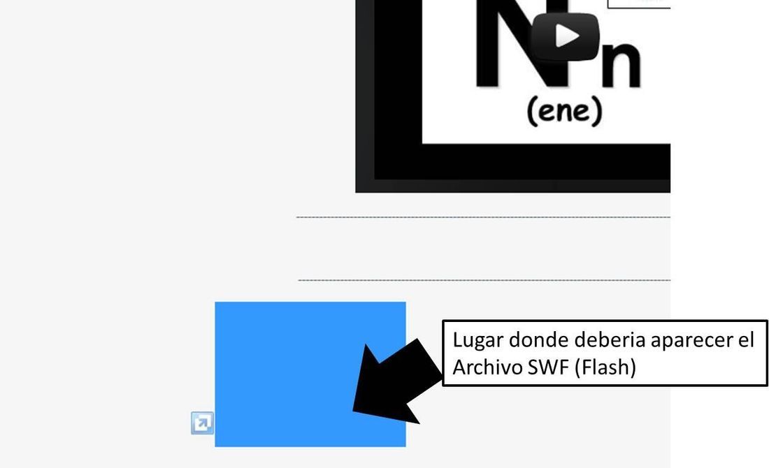

Buenos días Jhon, te cuento que realizado todo, desde desconectar los editores y trabajar con codigos y definitivamente no encuentro la solución al problema de los archivos en formato SWF.
Siempre se ve que esta el archivo en la pagina, pero se ve una pequeña mancha blanca en el lugar donde se inserta el archivo pero no se ve nada.
