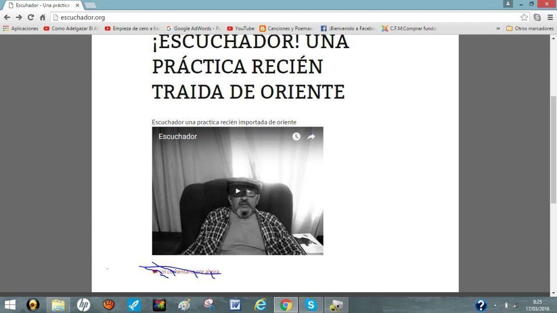

Buenos días:

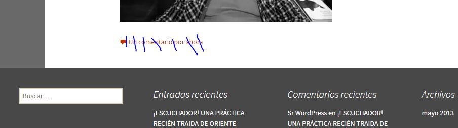

Quería cambiar el color de donde pone haga un comentario ahora¿Me podeís decir como? (adjunto dos capturas de pantalla, es debajo del video lo marco con lapicero azul. Gracias

Hola Jesús.
Estas usando la plantilla que viene por defecto de wordpress, Para cambiar el color tendrás que modificar el archivo style.css qye se encuentra en la ruta:
themes/twentythirteen/style.css
Sobre la línea 762 tienes la siguiente etiqueta:
.entry-meta a {
    color: #bc360a;
Modifícalo por lo siguiente:
.entry-meta a {
    color: #181818;
