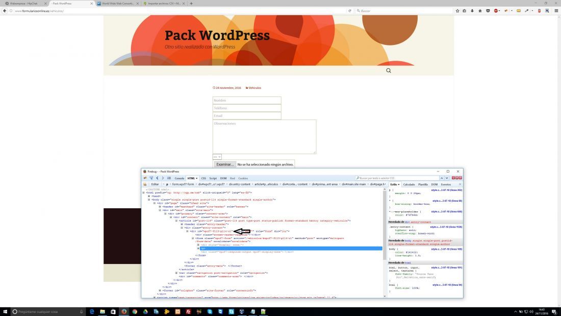

Lo que te quiere explicar jhon, es que cuando se crea un formulario se le asigna un ID.
Si compruebas en el inspector del navegador lo puedes ver:
Veras un código parecido a esto -> div id="wpcf7-f113-p114-o1, con ese ID y un poco de CSS puedes cambiar los fondos.
Por ejemplo para el formulario que te muestro seria algo parecido a esto:
#wpcf7-f113-p114-o1 {
  background-color:#181818;
Abría que adaptarlo a lo que necesites, pero bueno los pasos son esos.
