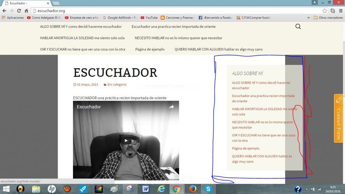

Buenos días:
Quería haber si me podeís dar un codigo para ensanchar la barra lateral gris, que como de forma que tape las entradas que vereís en la captura de pantalla , a la derecha esta en la captura de pantalla, rodeado de lapiz rojo es la zona gris que quiero ensanchar y de lapiz azul hasta donde quiero poner la barrar con la barra gris pues si no apenas se ve ,Gracias. Si puede ser solamente se ensanche la barra derecha la izquierda no, izquierda y derecha lo menciono segun miras al ordenador

Hola Jesús.
Según lo que veo el menú que tienes en el lateral es el mismo que tienes la parte de superior, lo que no entiendo muy bien es si quieres quitarlo o dejarlo donde está.
Si quieres eliminarlo solo tienes que des-publicarlo de ' sidebar '.
El modificar un ancho de página es un poco complicado ya que modificas toda la web y lo que te sirve para una página, no te sirve para otra.

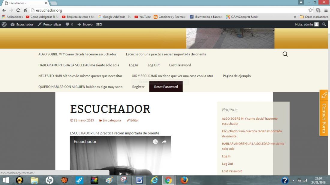

Nada si no se debe ensanchar la barra no se debe mala suerte. el duplicado de los menus el que quiero quitar es que no salga arriba y si en el lateral antes de despublicarlo del sidebar dime si lo despublico del sidebar se quita del lateral o de arriba. Pues donde no quiero que salga es arriba si se quita del lateral no, dime como quitarlo de arriba, no hago nada hasta no me contestes para no meter la pata gracias.

Hola Jesús.
Edita el archivo ' style.css ', sobre la linea 591 tienes lo siguiente:
.main-navigation {
     clear: both;
     margin: 0px auto;
     max-width: 1080px;
     min-height: 45px;
     position: relative;
Modifícalo por lo siguiente:
 .main-navigation {
    clear: both;
    display: none;
    margin: 0 auto;
    max-width: 1080px;
    min-height: 45px;
    position: relative;
Si te das cuenta añadí ' display: none;' , esto hace que no se muestre, si quieres que se muestre otra vez solo tendrás que eliminar esa linea.

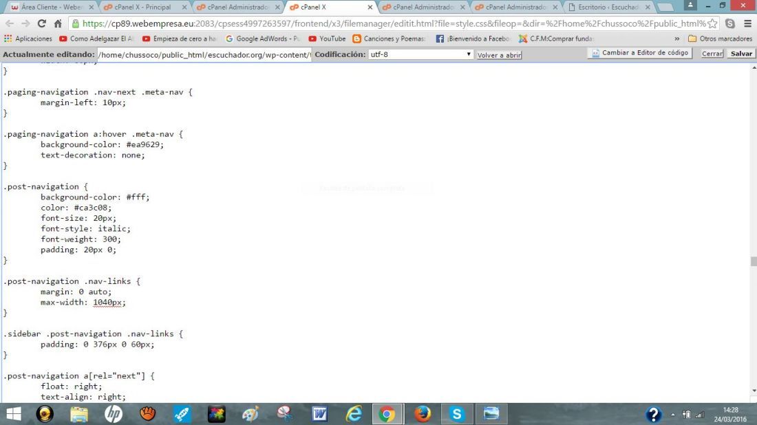

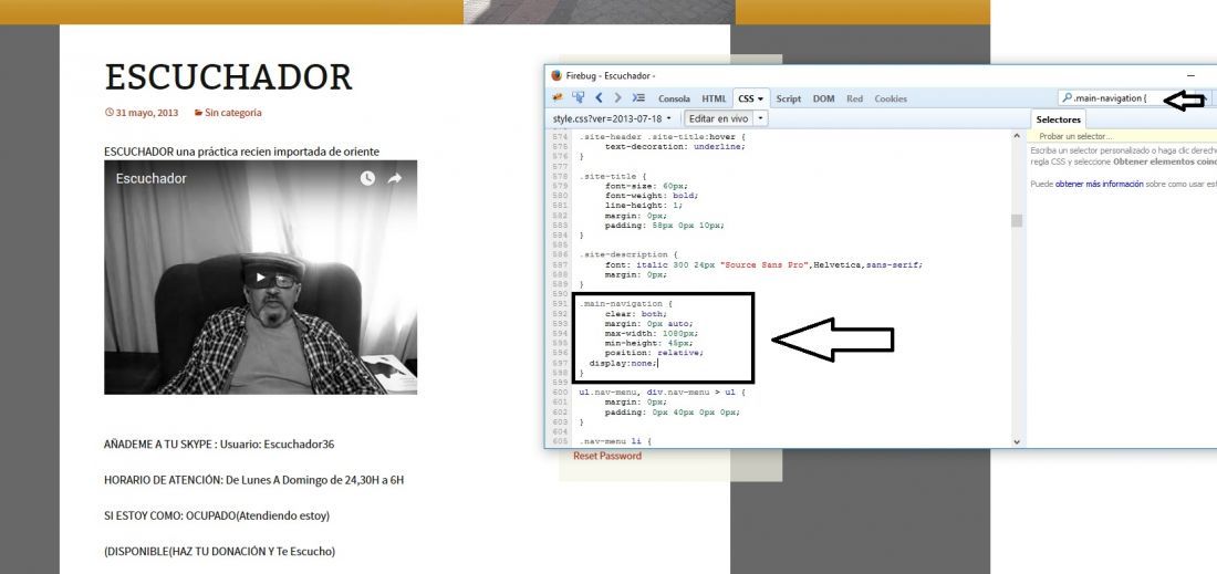

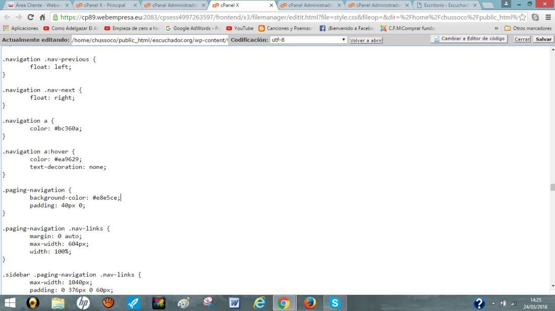

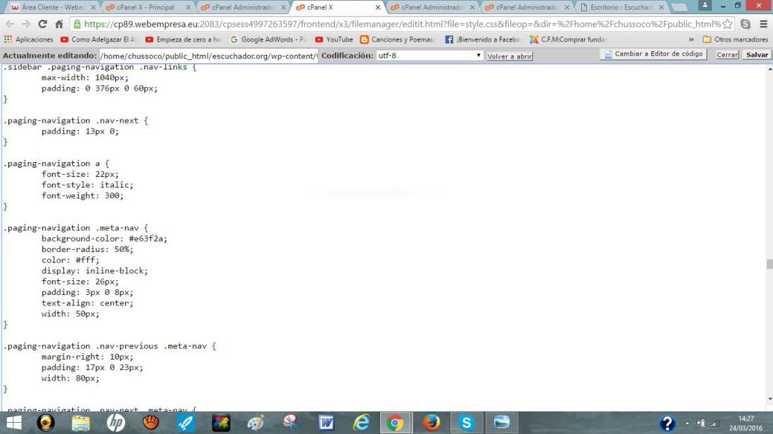

respecto al primer tema que me pones he buscado todos los -navigation donde pongA ESA PALABRA Y NO lo veo te adjunto captura de pantalla si tengo que mirar por otros sitios dimelo. Luego ire al segundo tema. mira las capturas de pantalla.Si me dices que hay más pues sigo buscando pero ya te digo no me aparece

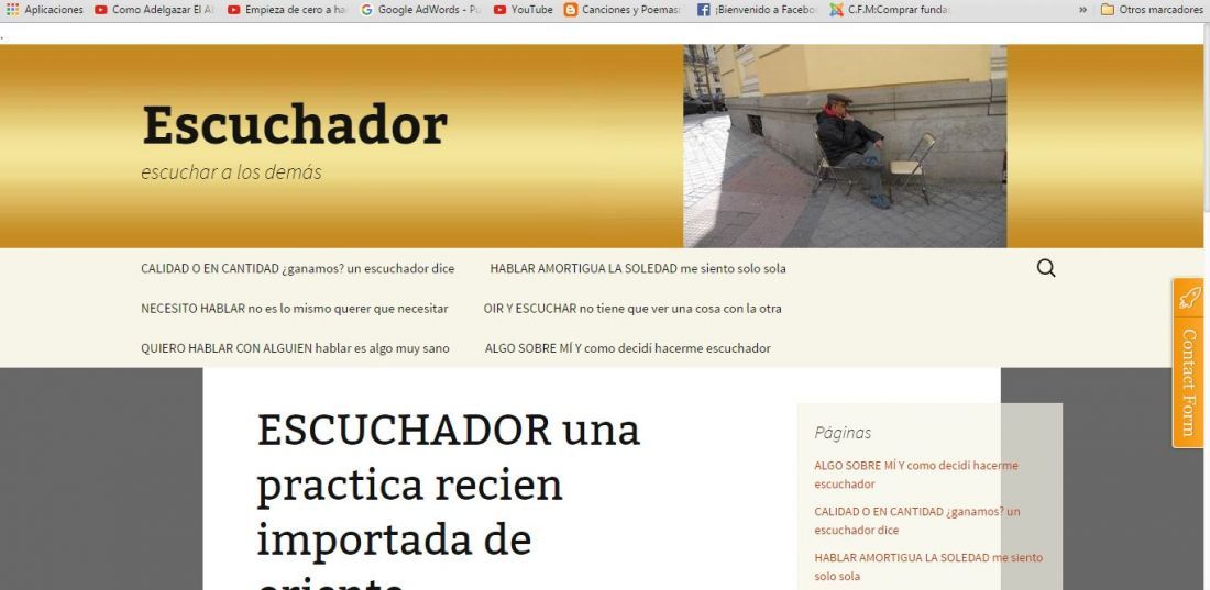

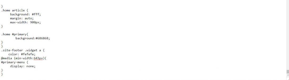

En el archivo style.css de tu theme prueba agregar al final el siguiente código
@media (min-width:643px){
#primary-menu {
     display: none;
Este código considera el menú responsive, es decir se oculta para todas las resoluciones menos para los móviles, (tu theme considera esto a partir de 643px), ya que si lo oculta totalmente no se mostrará el menú al inicio y sòlo lo tendrás al final como parte del widget cuando lo ves en movil
Respondido : 24/03/2016 6:36 pm

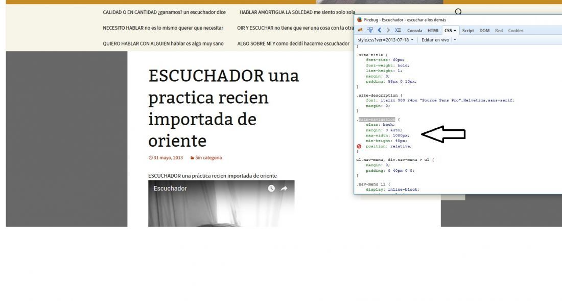

He añadido el codigo que me das mando captura de pantalla or si he añadido algo mal y se ve igual que se veía eso si solamente se ve en crome si lo miras con nozilla o explorer se ve bien pues los otros navegadores parece que se ve diferente. adjunto las capturas de pantalla.

Hola Jesus.
Edita el archivo style.css, lo encuentras en la ruta: ' wp-content/themes/twentythirteen/style.css '
y sobre la linea 591, tendrás:
.main-navigation {
     clear: both;
     margin: 0px auto;
     max-width: 1080px;
     min-height: 45px;
     position: relative;
Añade ' display: none; '
Quedando como sigue:
.main-navigation {
    clear: both;
    display: none;
    margin: 0 auto;
    max-width: 1080px;
    min-height: 45px;
    position: relative;
Una ves tengas esto pasaremos a solucionar lo del menú del sidebar 😉
Nota: Si tienes problema en localizarlo, adjúntanos el archivo style.css

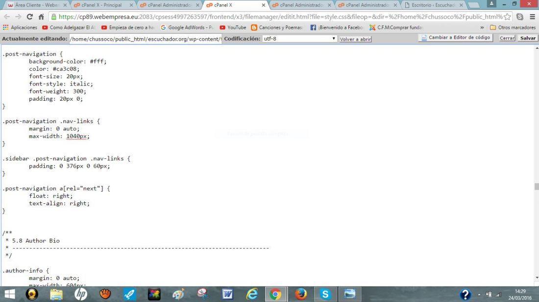

Buenos diás:
Todo lo del archivo perdido lo resolví con cPremote Backup Management en cPanel

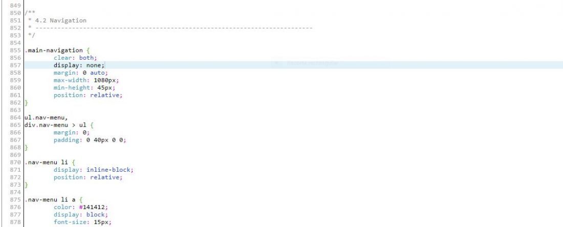

Si te das cuenta en la primera captura de pantalla que te adjunto he añadido display: none; y en la segunda podrás comprobar que no a habido ningun cambio.
Lo he añadido he salvado los cambios, luego he borrado los datos de navegacion, he vuelto a apagar el ordenador y encenderlo y todo sigue igual. Ya me dices
Respondido : 26/03/2016 8:54 am
Hola Jesus.
No veo que este modificado:
Adjunta el archivo style.css, para ello lo descargas al equipo, lo comprimes en zip y lo adjuntas.

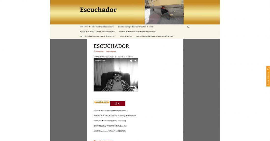

Hay va? el archivo comprimido creo que esta en la linea 855

el problema es que como esto solo que como solo coje esto ciertos formatos com jpg y png no se si te llegara pero lo dicho sobre la linea 855 lo vuelvo a adjuntar por si acaso
Respondido : 26/03/2016 10:32 am
Hola Jesus.
Ya vi que cambiaste lo del menú y lo eliminaste 😉
Ahora seguimos con lo de ensanchar el fondo blanco
En el mismo Archivo sobre la línea 2202 tienes lo siguiente:
.home article {
    background: #fff none repeat scroll 0 0;
    margin: auto;
    max-width: 900px;
Modifícalo con el siguiente código:
.home article {
    margin: auto;
    max-width: 1200px;
Como ves en este caso solo cambiamos el valor de ' max-width ' de 900px a 1200px. esto ensanchara el fondo blanco donde tienes el menú lateral
