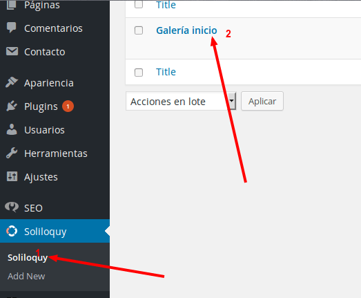

Una manera más simple es que coloques el widget con el shortcode del ID de la galeria que quieres poner como slider de tu Soliloquy en la posición Showcase.
A continuación, ve a edita la galería que justamente colocas en este widget (entiendo que utilizas la galería de inicio).

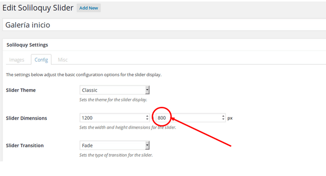

Revisa el ancho que le estás colocando desde "Config" tal y como aparece en la captura puedes modificar el valor para que se ajuste en tu web que sería 1230 px.
Tienes que tener en cuenta que las imágenes deben corresponder a este ancho puesto que el plugin no las autoredimensiona al espacio disponible.
