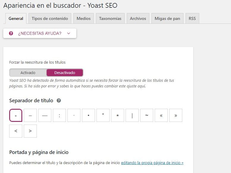

Desde la configuración de SEO by Yoast: SEO > Administrador del buscador, tal como se ve en la imagen adjunta.

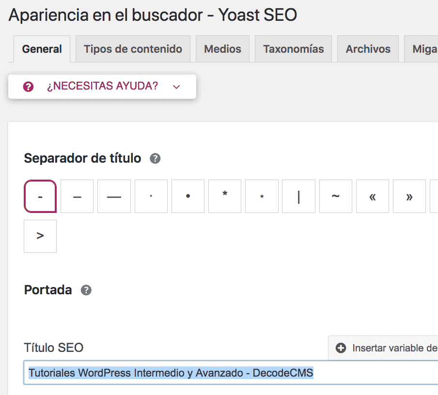

Hola:
No está esa opción.
Solo se puede editar desde la propia página de inicio, como ves en la imagen.
Y entonces pone como título tanto este tittle de la página estática de la portada (Yoast) y el título y la descripción de los ajustes del tema.
¿Alguna otra cosa que pueda hacer para que salga solo uno de estos dos?

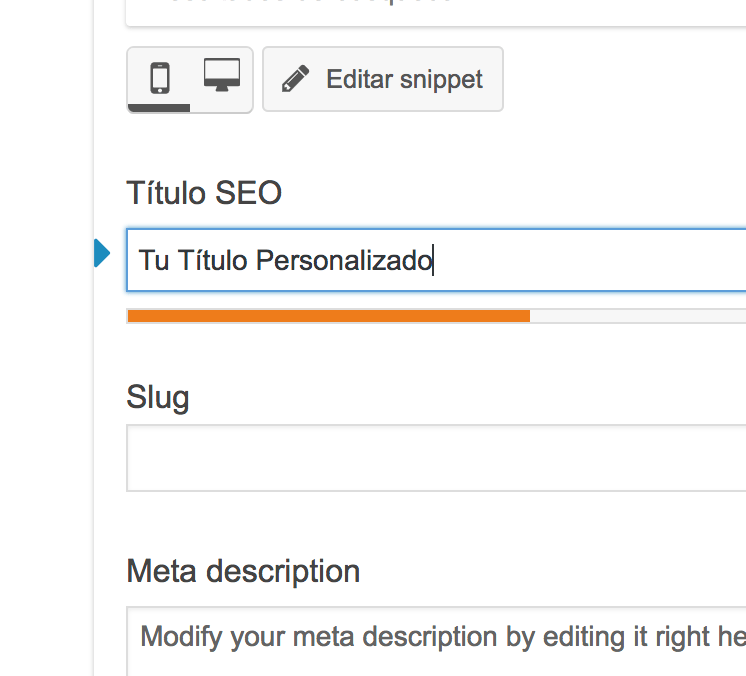

Ok, veo que tienes configurado para mostrar una página como página de inicio, ve a la página de inicio, búscala en páginas, luego en la configuración de SEO, borra todo lo que haya y coloca directamente el título que quieras, tal como se muestra en la imagen adjunta.
