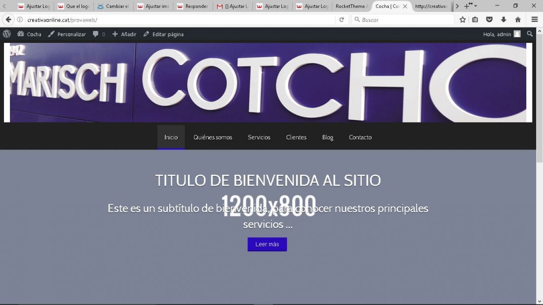

Ya lo he puesto , pero lo unico que consigo...es agrandar la altura de la imagen de 200 a 250 pixels ... y lo que necesito es que se amplie al ancho de la pantalla..... el "with" no el height.... ya que he puesto 200 para que no tape tanta pantalla....
Tema Foto o Logo... el cliente quiere que sea esta foto...no puede hacer nada al respeto.
Adjunto captura de pantalla para que lo vean
Respondido : 11/07/2017 10:31 am
Respuestas: 42225
Hola Jordi.
Ok, añade lo siguiente a tu archivo custom.
.logo-block {
    margin: 0;
    padding: 0;
Respondido : 11/07/2017 11:22 am
Jordi
Respuestas: 83
Hola Pepe,
Ahora si que ocupa toda la pantalla..... muchas gracias.

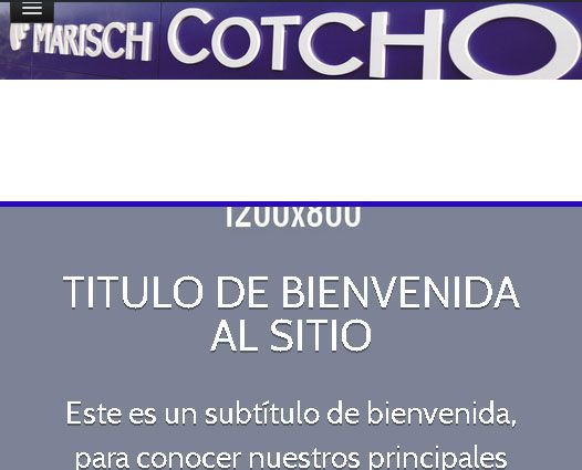

Jordi
Respuestas: 83
Buenas a todos ,
Primero dar las gracias a todos y comentar que fuciona más o menos con vuestras indicaciones, el código que he puesto es este:
.rt-showcase-pattern .rt-container,
.rt-showcase-pattern .rt-container .rt-grid-12{
	width:100%;
    height:100%;
#gantry_logo-5 #rt-logo{
	background-size: contain!important;
.logo-block {
    margin: 0;
    padding: 0;
@media (max-width: 1500px) {
#gantry_logo-5 #rt-logo {
#rt-logo {background: url( http://creativaonline.cat/provaweb/wp-content/uploads/logo-dalt-1.jpg ) 50% 0 no-repeat !important;}
#rt-logo {width: 100%; height: 180px;}
Pero el problema ahora es otro, al verlo en una tablet o mòbil me sale un espacio en blanco entre el logo y el contenido de la web.... adjunto imagen
Respondido : 11/07/2017 5:23 pm
