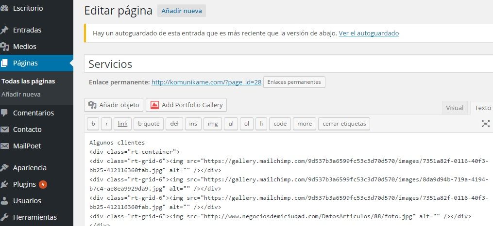

si te fijas en la pestaña de servicios ahora ya he conseguido que las fotos salgan bien alineadas, te adjunto una captura del codigo, el problema ahora es cuando en el escritorio de wordpress cambio de texto a visual, me sitúo encima de una foto y le pongo un enlace me las vuelve a descuadrar. ¿hay otra forma de hacerlo? quizás añadiendo código en el texto? Por favor si es así dime donde y que debo poner, gracias.

Por que usas : rt-grid-6 ? , la estructura que has puesto no es correcta
Has puesto en una fila 4 contenedores con rt-grid-6 , lo cual hace un total de 24 columnas, tu theme no soporta 24 columnas, sólo soporta 12, por lo que tendrias que haber usado rt-grid-3 en caso quieras cuatro columnas por fila.
No veo que hayas puesto la clase contenedor-img como te indiqué, esto es para darle un estilo de centrado, margenes, etc.
Si quieres agregar enlaces podrías evaluar hacerlo por html igualmente envolviendo la imagen.

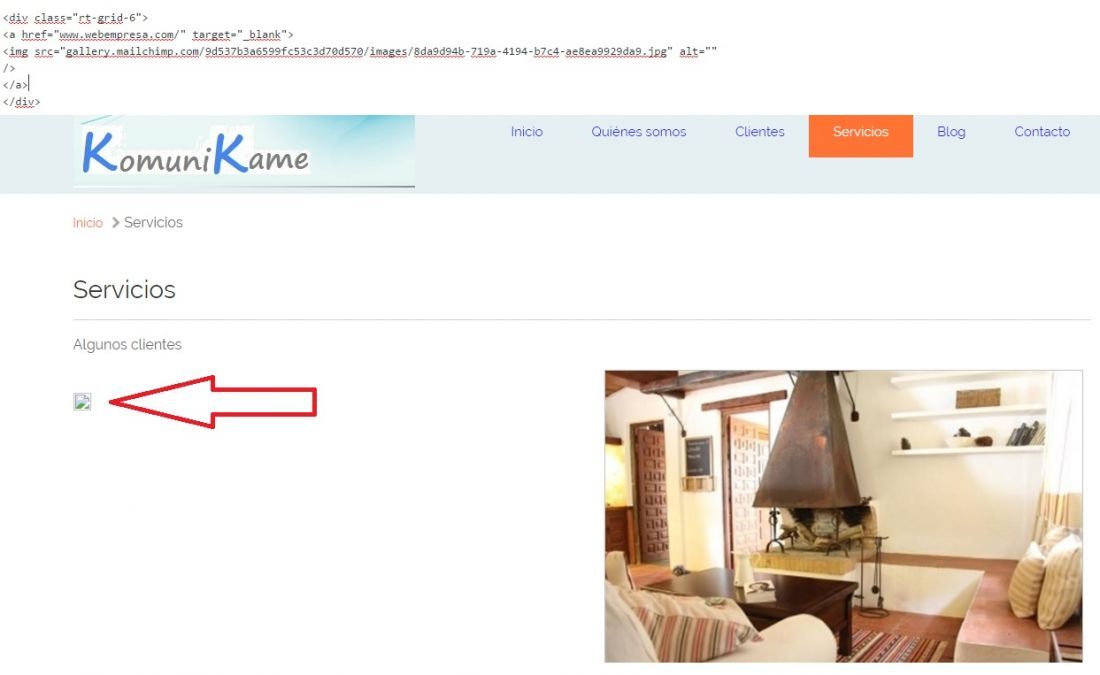

he copiado el código según me indicas, pero tengo dos problemas como ves en la captura de imagen que te adjunto.
1º No se muestra la foto en la página web.
2º Debe haber algo configurado en el wordpress que cuando ponemos el enlace en la foto no lleva a la página que le indicamos.
Respondido : 30/03/2016 11:06 am
Hola Jose.
La la ruta donde esta la imagen no esta bien, modificarlo por lo siguiente:
El enlace apunta a:
href="www.webempresa.com/
Tienes que modificarlo para que apunte al articulo.
Respondido : 30/03/2016 11:35 am
Respuestas: 90
Gracias Pepe
en cualquier caso veo que el enlace me funciona si pongo antes de las www http:// de momento tema zanjado, seguimos avanzando.
