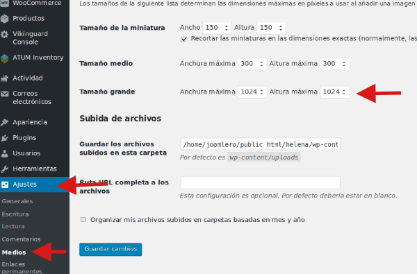

Comprueba en ajustes -> Medios, los tamaños que tienes definidos:

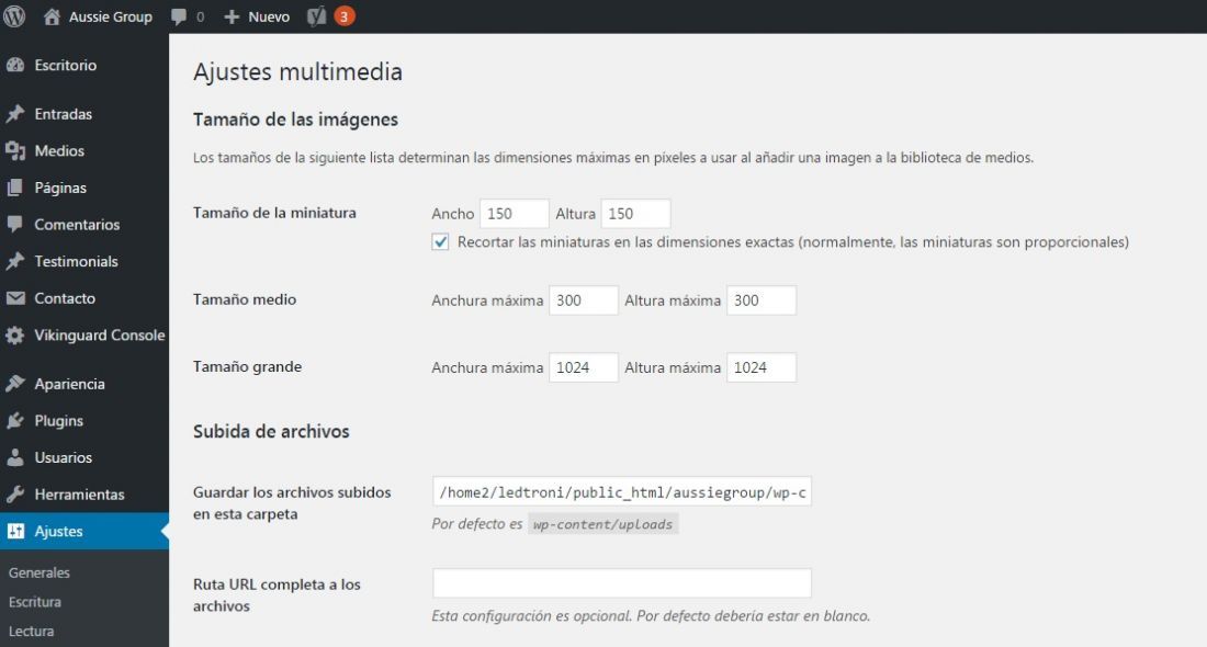

Adjunto imagen de los tamaños que tengo establecidos, son los mismo que salen en tu imagen.
Si dices que mis imágenes tienen un tamaño definido de 295x960, como lo cambio para que me ocupe todo el slider?
