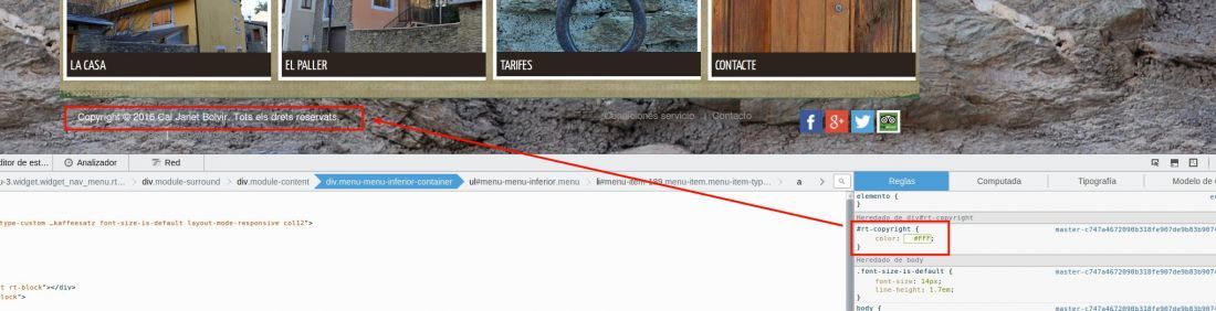

Por ejemplo para los textos inferiores de Copyright de la izquierda.
En este caso el color está declarado en la clase rt-copyright en formato hexadecimal:
#rt-copyright {
    color: #919290;
Siendo en blanco #FFFFFF
El Inspector de Elementos de tu navegador (botón derecho, Inspeccionar elemento) te ayudará a detectar estilos CSS y que clase los gestiona.

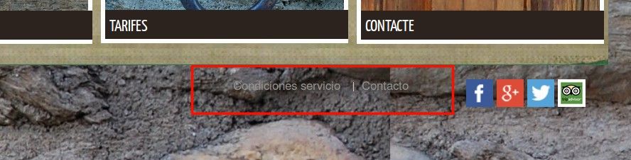

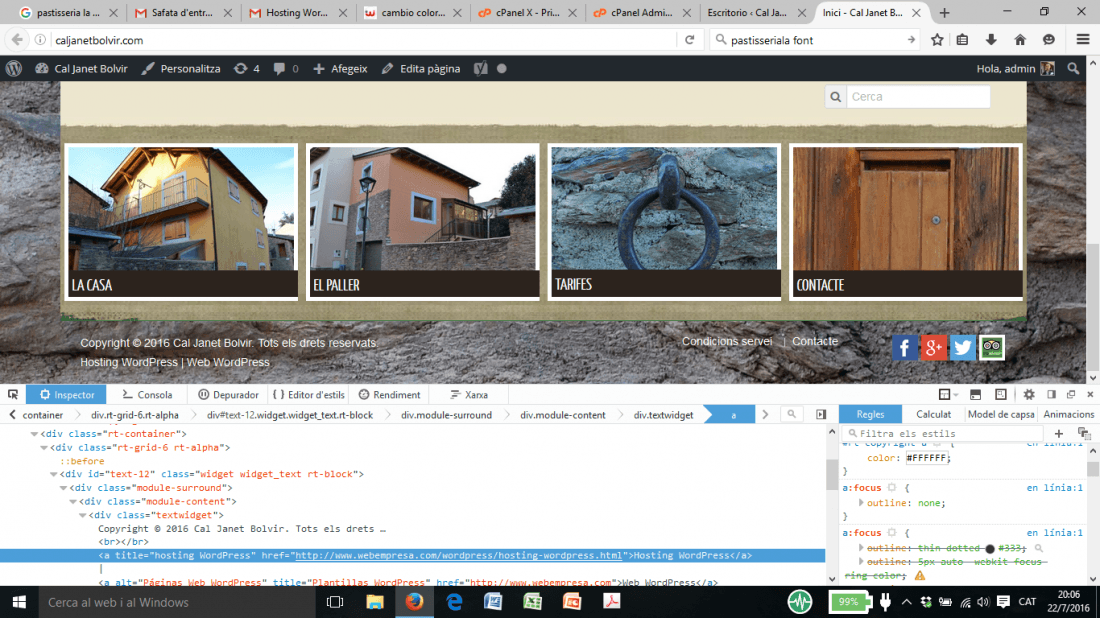

Envio capturas de pantalla de los dos textos.
Respondido : 22/07/2016 8:09 pm
Para que los cambios sean permanentes tienes que solo insertar las clases en un fichero CSS personalizado: https://www.webempresa.com/blog/agregar-archivo-css-personalizado-para-plantillas-gantry.html
