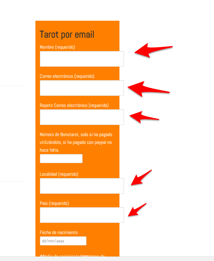

Los campos del formulario se sale del sidebar que estilo tengo que utilizar y donde para que no ocurra esto.

Hola Domindo.
Modifica el valor del ancho de la celdas que tienes en el formulario, veo que tienes un tamaño de 40 y seria modificarlo para que tenga un tamaño de 30.
Para hacer esto puede añadir en la configuración del formulario el ancho que tendrá en caracteres y el número máximo de caracteres permitidos.
Si por ejemplo tienes un campo para solicitar el nombre como el siguiente:
[text* your-name]
Puedes indicar el número de caracteres de ancho y el número máximo de caracteres admitidos de la siguiente forma:
[text* your-name 30/60]
Para el ejemplo anterior la caja tendrá un ancho de 30 caracteres y se admitirá escribir en ellas hasta un máximo de 60 caracteres.

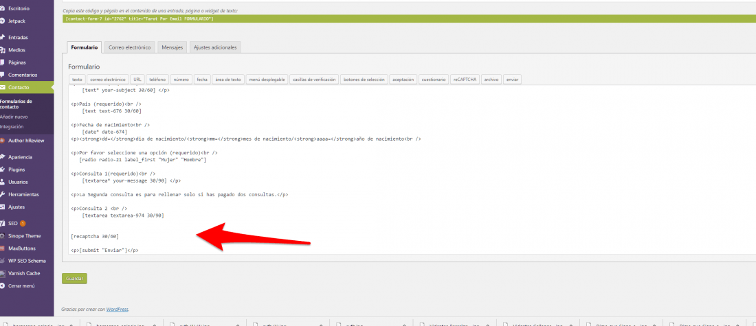

Hola, ha funcionado perfectamente para la mayoria de los campos como puedes observar pero para consulta 1, consulta 2 y el recaptcha no funciona.
Respondido : 23/03/2017 1:06 pm
Hola Domingo.
Para las dos celdas veo que sigues utilizando un tamaño de 40, tienes que poner un tamaño de 30, osea el primer valor 30 es el ancho y el segundo valor son el numero de caracteres por ejemplo 30/60 - 30/90, etc..
Para el captcha, lo mismo, si puedes adjúntanos una captura de la configuración del formulario para que lo veamos.

Hola, Adjunto imagen para que puedas ver he puesto lo que me recomiendas, pero por algun motivo no funciona en el captcha ni en las dos ultimas celdas
Respondido : 23/03/2017 5:07 pm
El captcha tiene un ancho mínimo, lo que puedes hacer es recortarlo
Coloca el siguiente código al final del archivo :
/wp-content/themes/sinope_wp/style.css
.g-recaptcha > div{
width:230px!important;
Si te fijas el código tiene una llave de cierre al inicio, esto es porque tienes un error en tu código anterior, no cierras el @media
Respondido : 23/03/2017 9:03 pm

Hola he puesto el codigo en la hoja de stylos:
/*recortar captcha del formulario tarot por email–*/
.g-recaptcha > div{
y se ha solucionado el ancho.
me indicas que el codigo no estaba bien cerrado con una llave } pero no he visto en el archivo este codigo de @media que se supone que tiene que estar al final del archivo, esto me hace suponer que no estoy entendiendo bien lo que me indicas.
Queda por saber que codigo debo de poner para que el acho de los dos campos para redactar las consultas que tiene el formulario tambien quede dentro del sidebar.
Respondido : 24/03/2017 10:49 am
Es posible que haya sido un @media que estuvo antes, actualmente ya lo veo correctamente, para el ancho de los textarea puedes probar el siguiente código:
.page-id-48 .wpcf7-form .wpcf7-textarea{
		width:220px;
Respondido : 24/03/2017 5:30 pm
