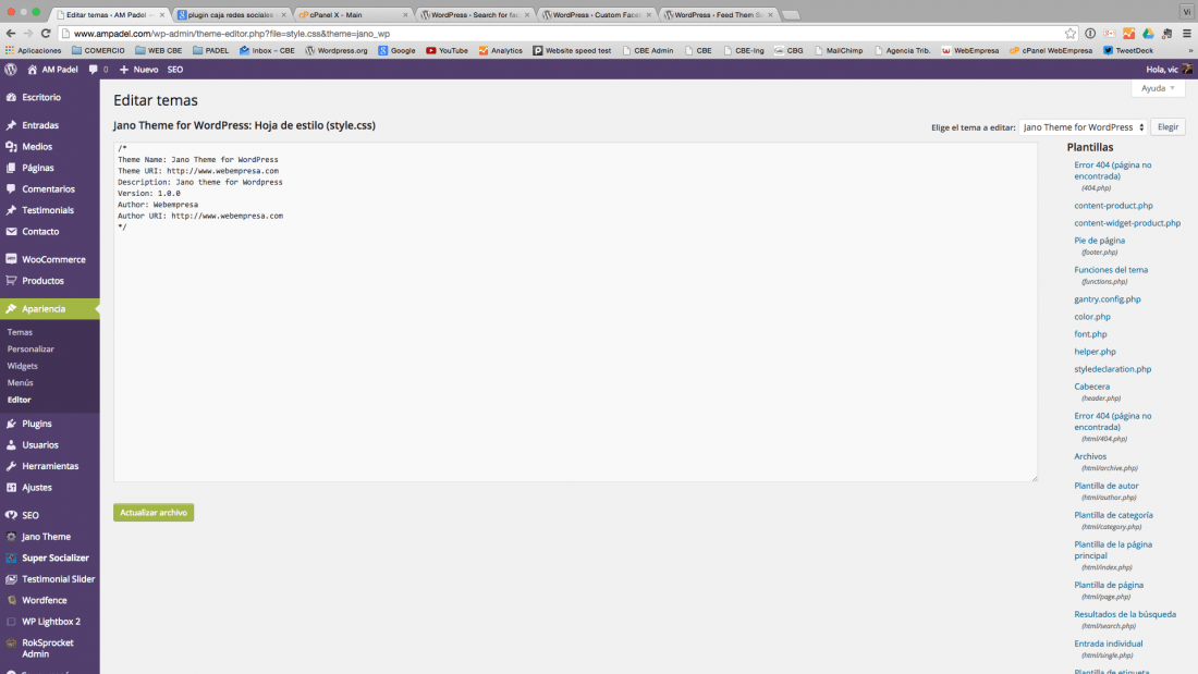

Repasando tu primera contestación si que es verdad que modifiqué la hoja de estilo por el tema de los testimonios de clientes. En la web del plugin "Strong Testimonials" indica que había que realizar esa modificación. Pero al desinstalar el plugin dejé ese archivo como estaba. Todo esto lo hice desde el propio editor que viene en wordpress.
Tendrá algo que ver? Adjunto imagen. Así es como estaba y como lo dejé.

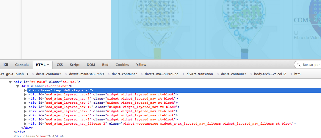

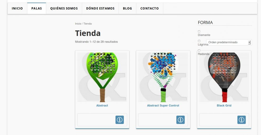

El problema que veo en :
Es que tienes un contenedor para los productos pero no tienes un contenedor para los widgets, esto lo puedes comprobar con el firebug , verás que en la imagen el contenedor de productos esta marcado pero no hay contenedor para los widgets y si que debería haber
Ahora bien, por que se da esto, las razones más comunes son :
1- Has realizado una modificación incorrecta de los archivos de tu theme
2- Alguna configuración referente a los layouts, posiblemente quitando posiciones
3- Un problema de construcción de html, algún widget html que falta cerrar una etiqueta
Tendrías que comprobar cada caso, como ves el problema es estructural y no tanto CSS
Respondido : 20/03/2015 8:17 pm

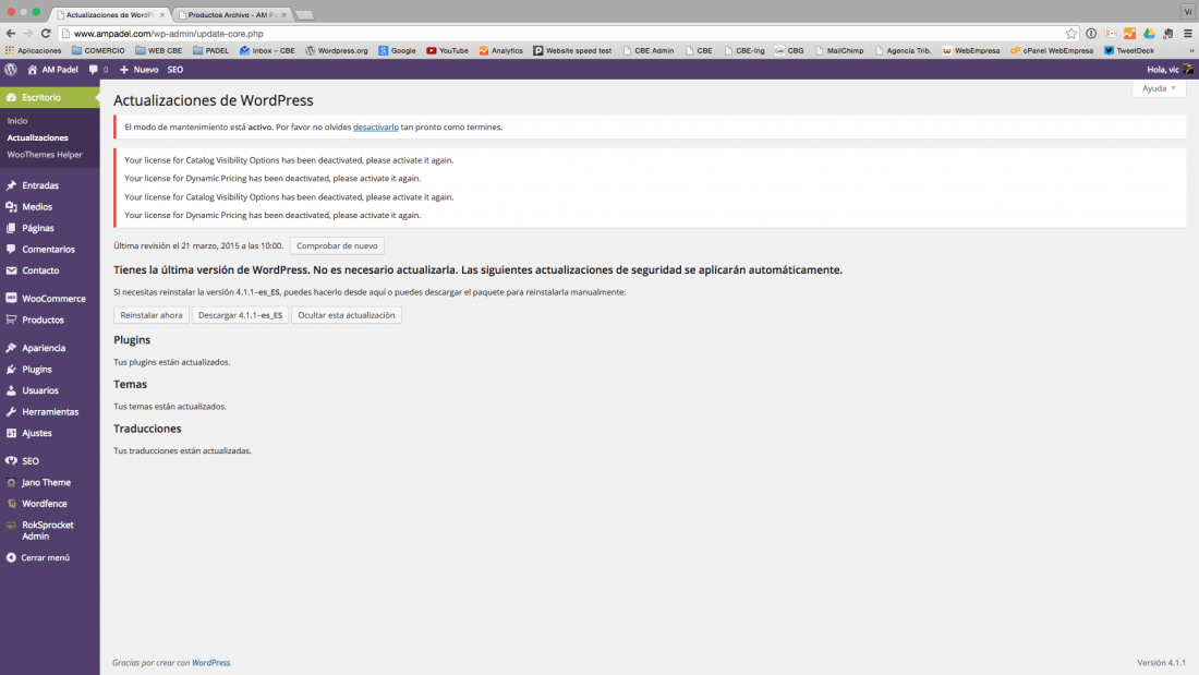

El único pero es que al actualizar los plugins a estas últimas actualizaciones de estos dos o tres días pasados me da un mensaje de activar Catalog Visibility Options y Dynamic Pricing.
La tienda ya la tenía desactivada porque en principio no nos interesa y no me aparecían esos avisos.
Tiene que ver con alguna actualización?

Hola Víctor,
Envía un ticket al departamento de Packs ya que estos plugins son de pago (incluidos en nuestros packs con woocommerce sin coste adicional)

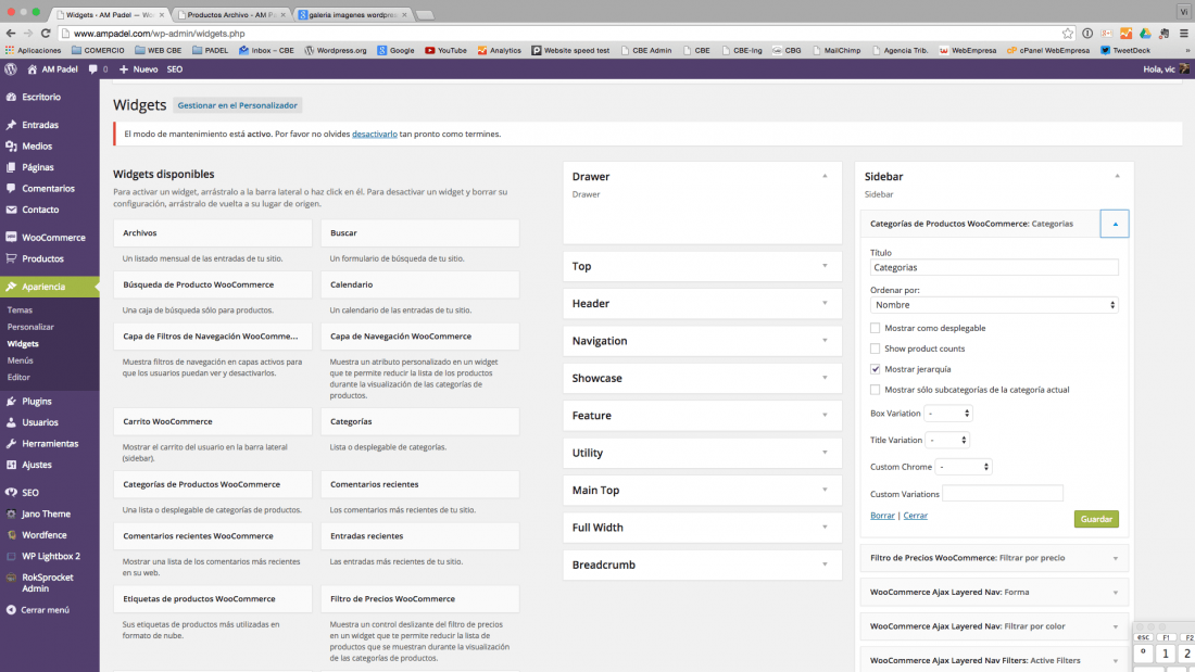

Retomo el tema, porque ya se cuando pasa el problema del que hablo al principio del post.
Ocurre si quito el wdget "Categorías de Productos WooCommerce" de la posición Sidebar.
Si lo quito se me pone esa columna a la derecha, como comento encima de los productos, y si lo vuelvo a poner se soluciona.
Tiene pinta de ser un bug, no?
Tiene solución?

Vuelve a entrar ahora. He quitado el widget "categorías de productos de WC" y da el problema que indico.
Verás como ahora aparece a la derecha encima de los productos. No las categorías, porque están eliminadas, sino el resto.
El tema de categorias no me interesa ponerlo porque voy a poner el widget "WC Ajax Layered Nav" para que el cliente seleccione diferentes opciones y aparezcan la9s palas que coincidan con esas características.

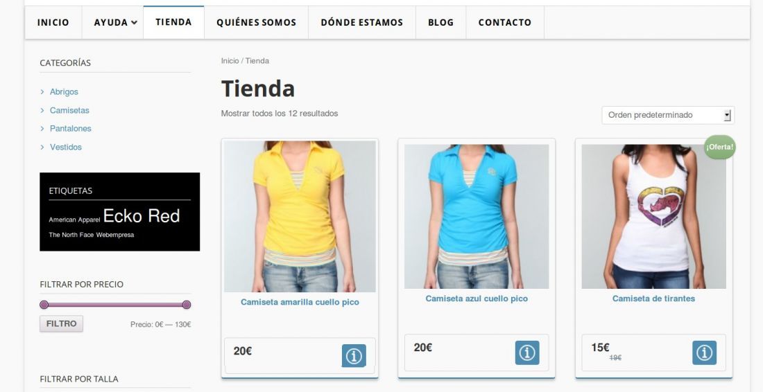

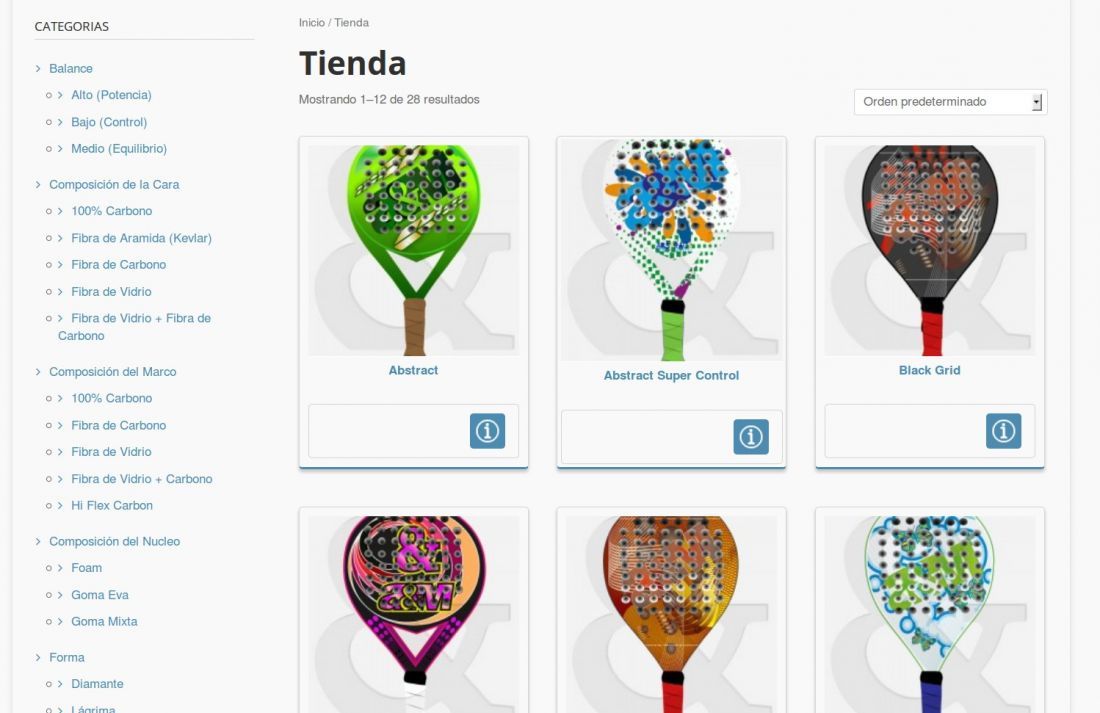

Cambios has tenido que hacer porque entre esto:
Y esto (tu Tienda):
Ambas con el mismo Pack Jano, hay una diferencia importante, y por actualizar un plugins (o 10 plugins) te garantizo que no se descolocan los elementos de la Tienda o widgets.
Veo en tu Tienda que no se muestran los precios en los productos, por ejemplo y deduzco que has hecho cambios en el tema o en el comportamiento de algún widget y quizás ahora no te acuerdas, pero no es un comportamiento errático del pack, ya que varias pruebas que he realizado todas dan buenos resultados de comportamiento.
