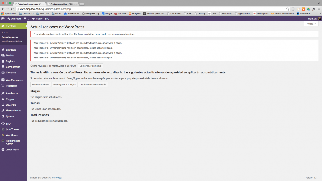

Al actualizar sí que me indica que debo activar el Catalog Visibility Options y Dynamic Pricing en Prometeo tambien y ya digo que no he tocado absolutamente nada de la configuración de WC todavía.
Adjunto imagen con el msg. Es del tema Jano, pero también aparece en Prometeo.
