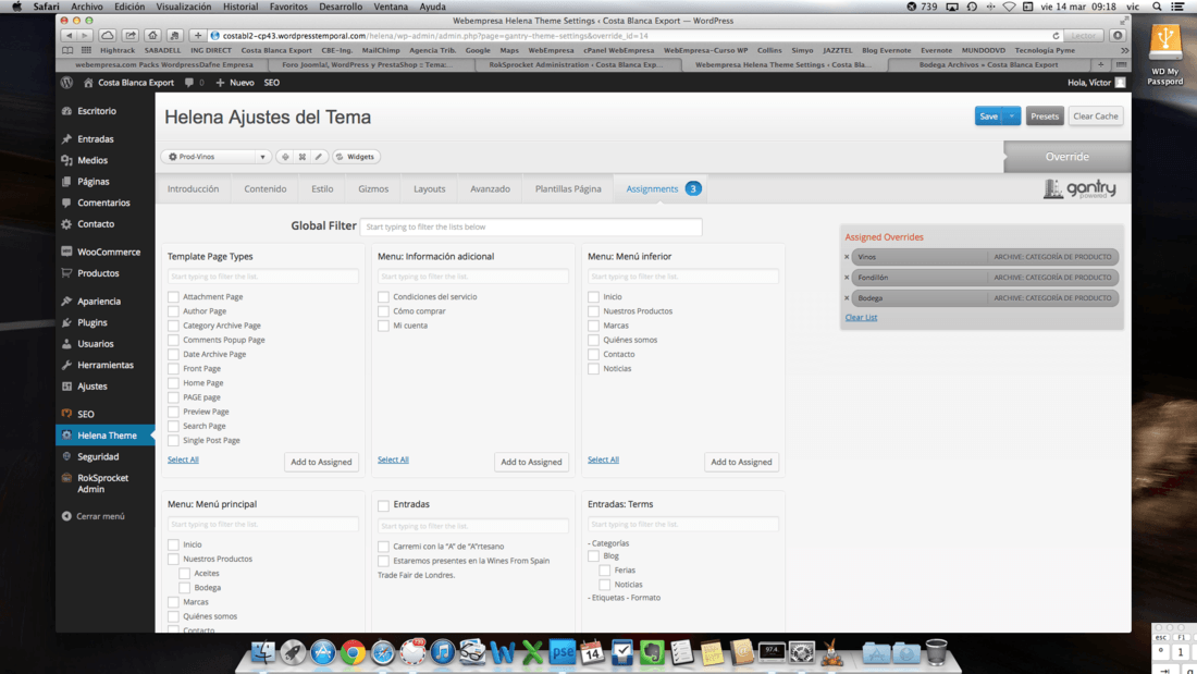

El problema es que donde quiero asignar el slide no es una página en sí, sino una categoría.
Tengo asignado a la pag. Tienda (Nuestros Productos) un widget con el slide, que me aparece en la pag. en cuestión y en las categorías de productos. Lo que quisiera es cambiar ese slide en cada categoría.
Pongo unos pantallazos para que veáis como lo tengo asignado.
Respondido : 14/03/2014 9:25 am
El sistema de asignación de Overrides de Gantry no funciona con categorías de la tienda, solo con los productos.
Un truco que podrías utilizar es añadir el código del slide en la descripción de la propia categoría de productos de Virtuemart. Por ejemplo se podría poner en ese campo el valor [roksprocket id="1"]
No se mostrará exactamente en la posición showcase, pero sí encima del listado de productos.
