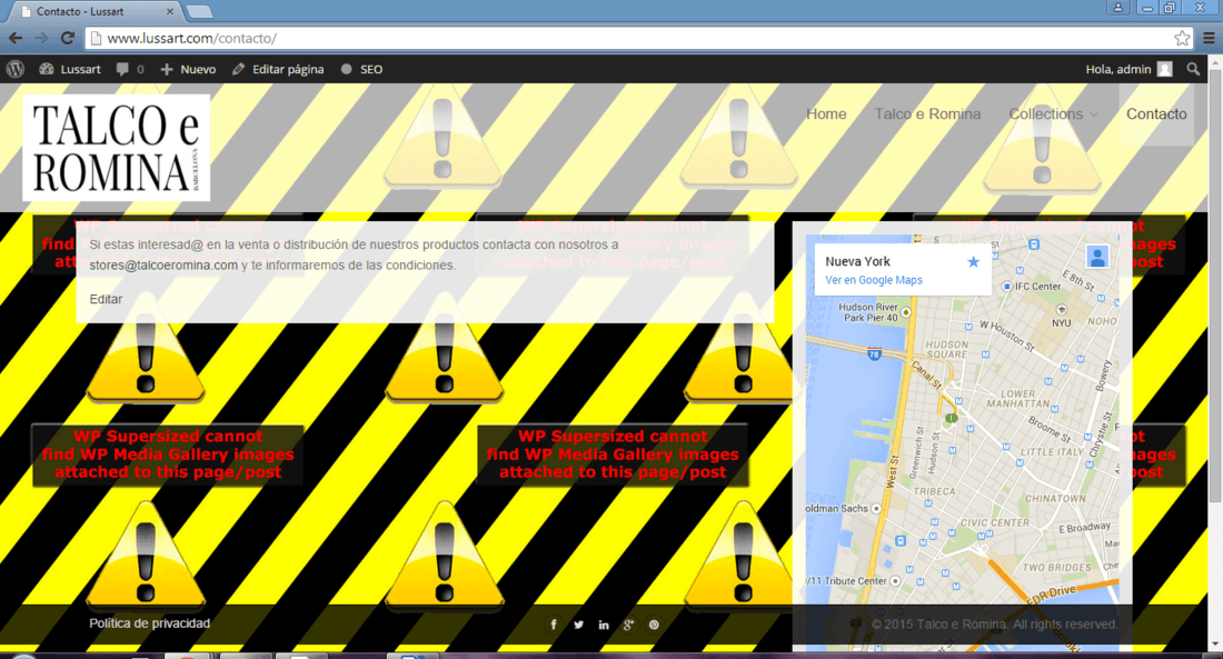

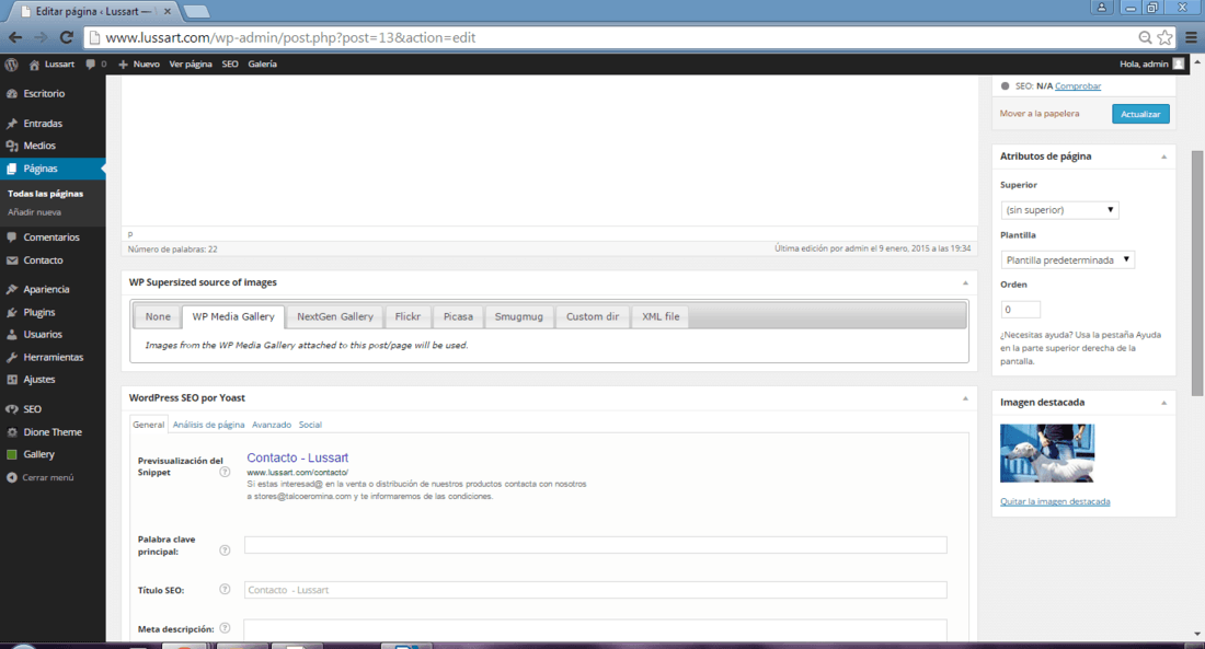

Hola Jhon, he hecho una captura de la pagina desde mi panel de control y otra de como se visualiza publicada.
Espero te puedan ser útiles.

el problema que tengo, a parte de el mapa por el que ya abriré otro hilo en el foro, es que no se por que razón en esta página al poner la imagen destacada (al igual que hago con las otras paginas) no se me carga y me aparece la imagen de fondo tal y como figura en la captura de pantalla que os he enviado anteriormente (la adjunto nuevamente).

Prueba a eliminar la imagen destacada que haz insertado y verifica si aparece nuevamente el fondo correcto.

Inicialmente cambié las imágenes de las páginas sin problemas seleccionando la pestaña WP media Gallery y asignando una imagen como destacada. De esta forma cambiaba la imagen de fondo de las páginas sin problema. Ahora cargue la imagen que cargue y repitiendo los mismos pasos que en las veces anteriores no consigo que se carguen las imágenes ni en la pagina contacto, ni en política de privacidad ni en Blog.
Instalamos el pluguin NextGEN y ahora cuando queremos editar las imágenes de cada pagina tenemos también la opción de establecer imagen destacada NextGEN (se puede apreciar en la captura de pantalla), pero para ello hay que seleccionar la pestaña NextGEN Gallery. Es posible que el problema venga por ahi?

Hola otra vez! El problemas de las imágenes de fondo está resuelto. Simplemente es que en esta plantilla no deja subir las fotos que ya tienes guardadas en la galería de imágenes y asignadas en otras paginas. En definitiva tienes siempre que estar subiendo y cargando otras imágenes nuevas.
