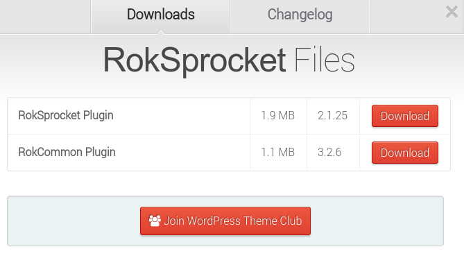

1. Tienes que ir a la web oficial de RockteTtheme donde se encuentran los plugins que tienes que instalar:. https://rockettheme.com/wordpress/plugins/roksprocket
2. Luego tienes que descargar a tu ordenador los 2 plugins que ves en captura y que te aparecen desde el lin que te he facilitado, en el botón rojo "download".

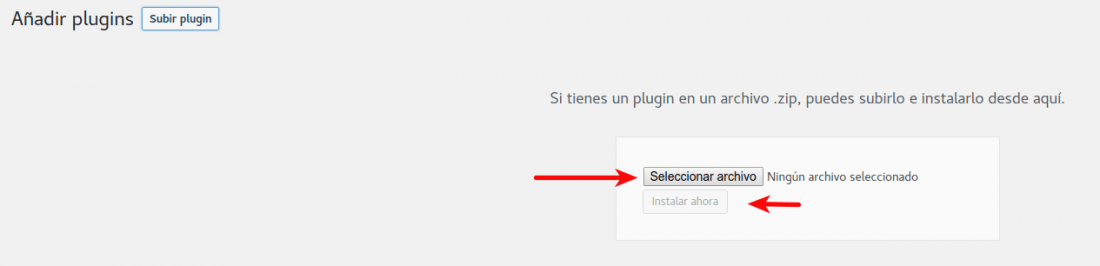

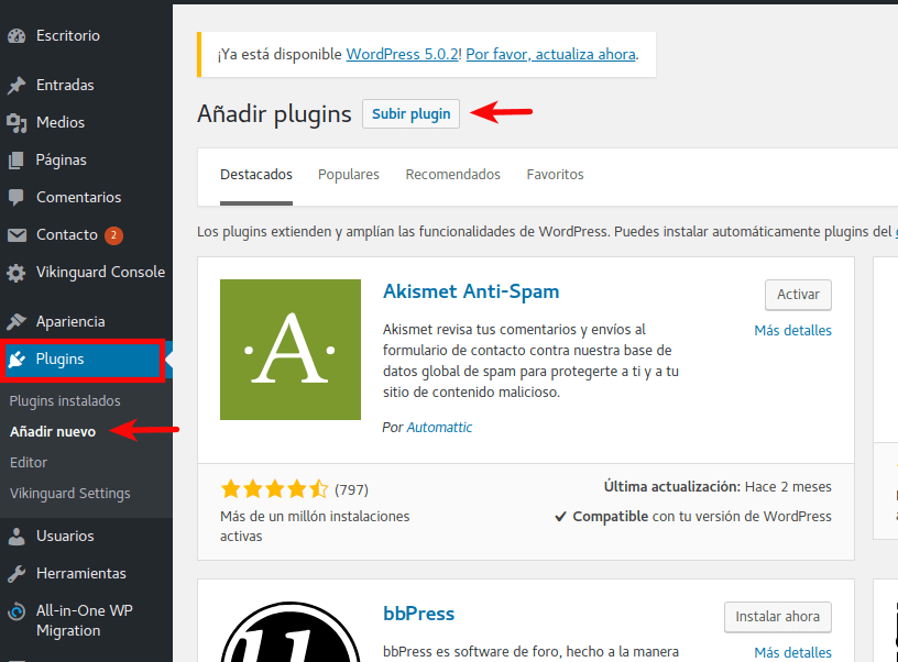

3. Los tienes que instalar los 2 plugins en tu WordPress, desde el dasboard, Plugins, Añadir nuevo, Subir plugin.
4. Desde "Subir plugin" clic en el botón de "Seleccionar archivo" para buscar en tu ordenador el archgivo .zip descargado de uno de los 2 plugins, y luego clic en "Instalar ahora".
Este mismo proceso debes hacerlo para el segundo plugin descargado.
Después el plugin RokSprocket te aparecerá en el menú izquierdo (abajo) del dashboard de WordPress para que puedas trabajar con el mismo y crear tu rejilla (grid) de portadas.

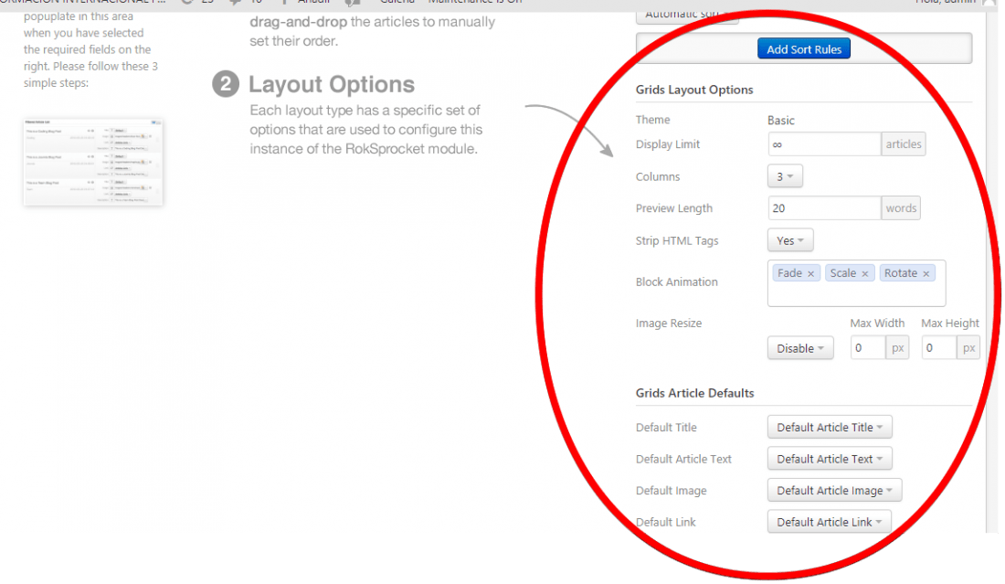

Bien, ya he llegado al capitulo de grieds y abro una pagina con un nombre de la revista
Yo lo que deso es colocar una serie de imagenes alineadas horizontalmente en varias filas de arriba hacia abajo
Aparece a la derecha de la pantalla una serie de opciones de configuracion de "grids layouts"
Envio esta muestra.
Como debo configurarlo ?

Hola Adolfo,
¿Cuantas imágenes por fila piensas mostrar? (horizontalmente).
En base a eso en el plugin configura la cantidad de columnas que tendrá la rejilla (grid) para que luego cuando añadas imágenes se vayan posicionando de izquierda a derecha hasta ocupar la cantidad horizontal deseada (y configurada) y que las siguientes se vayan colocando debajo, así multiplicado por la cantidad de imágenes totales a mostrar en la rejilla.
Evita usar tamaños de imágenes muy grandes (por ejemplo que no sean mayores de 600px de alto por 400px de ancho) porque si subes imágenes del tamaño de la que pusiste en la anterior respuesta tuya, serán tan grandes que esa página tardará una barbaridad en cargar.
