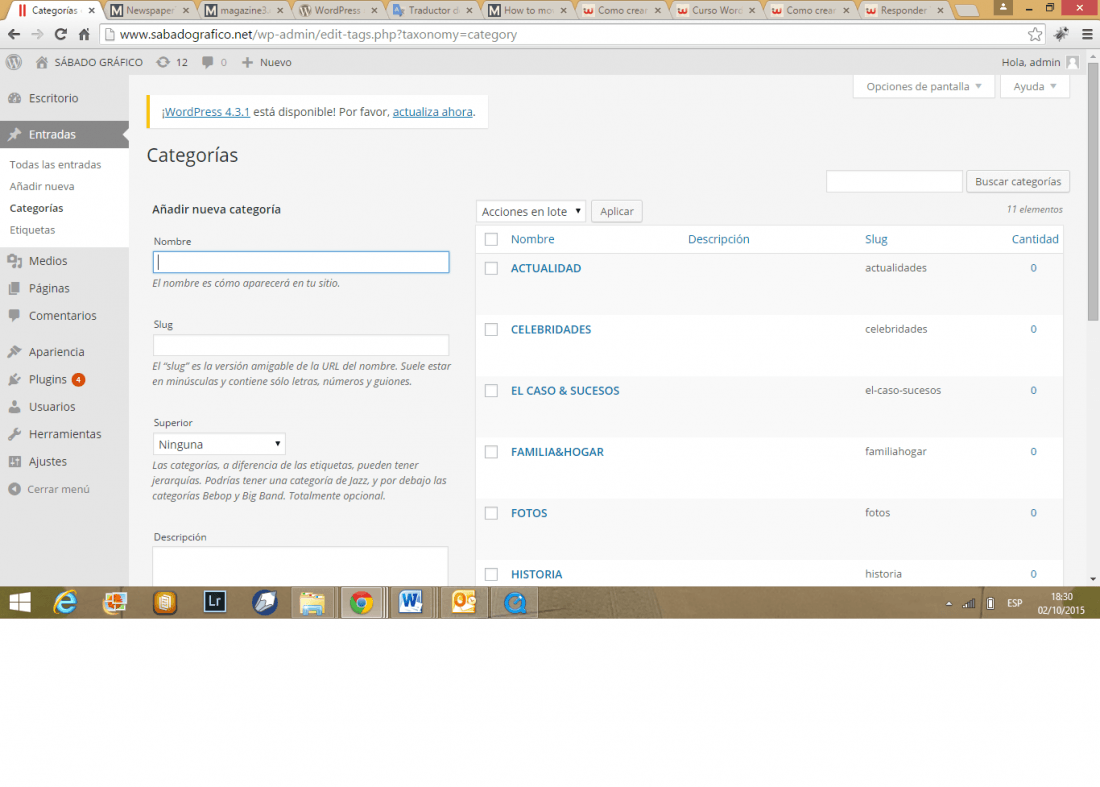

captura de las entradas y de los menus
gracias
adolfo
Respondido : 02/10/2015 6:30 pm
Adicional a la creación de categorías, lógicamente debes crear los ítems de menú para cada categorías, en tu captura de pantalla de menú verás un link que dice categorías, busca una categoría y añadela a tu menú

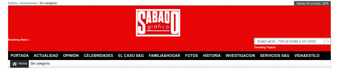

Disculpa una pregunta.
desearia que la barra del menu comenzara desde el extremo izquierdo de la web hasta el derecho para que quepan todas las secciones de la barra.
Como se puede hacer? porque algunas secciones aparecen por debajo pero sin resaltar como las anteriiores
se puede cambiar el color neagro de fondo de la barra como el color rojo de la portada en que las letras van tambien en blanco para coincidir
INCLUYO CAPTURA PORTADA CON MENU
Respondido : 02/10/2015 7:35 pm

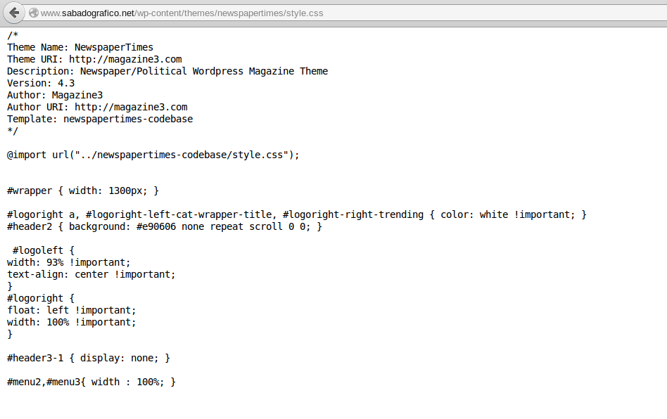

Lo mejor sería que consideres poner todo en una fila , elimina los items de menú que no necesitas y organiza tus items también en subitems de menú, de esta manera tendrás más espacio
Si aún con esto no tienes espacio si que podrías evaluar ampliar el menú, para esto ubica el archivo
/wp-content/themes/newspapertimes/style.css
Al final agrega el siguiente código CSS:
#menu2,#menu3{
width : 100%;
Respondido : 02/10/2015 7:50 pm

Disculpa he puesto el codigo para ampliar la barra del menu hacia los lados pero no veo ningun canmbio
Hey algun error por mi parte?
Lo puse al final del CCS
gracias

Hola Adolfo,
Yo sí veo que el menú llega hasta el borde:
También veo el código correctamente en el fichero que te indicó Jhon:
¿Has limpiado la caché de tu navegador y comprobado desde distintos navegadores?
Respondido : 03/10/2015 1:24 pm

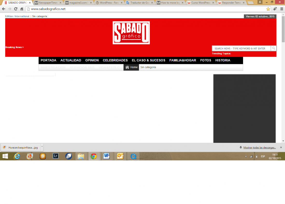

Respuestas: 958
Prominent Member
con mi navegador chrome no lo veo el menu extendido hacia los lados. Con el explorer se ve extendido
como dicen. Los que trabajamos con chome como lo podemos ver igual el menu
Gracias posr todo
Adolfo
Respondido : 03/10/2015 7:52 pm

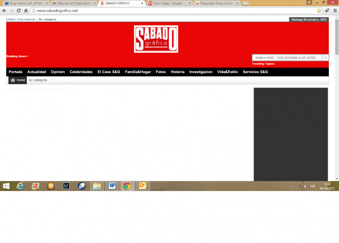

Esta mañana ya he visto la barra extendida, gracias, con el chrome.

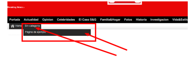

Una pregunta: debajo de la barra del menu aparece una pestaña con el nombre de home y otra que dice "sin categoria" . Como los puedo suprimir? Donde tengo que ir?
Gracias por todo
Adolfo
Respondido : 04/10/2015 12:43 pm

Hola Adolfo,
Para cambiar Sin categoría, tienes que revisar los menús realizado en tu Wordpress ( en apariencias > menú ) ya que seguramente en uno de ellos tengas creados este elemento que nos indicas.
Tan solo tendrías que editarlo como cualquier otro menú y añadirle items.
Respondido : 04/10/2015 2:46 pm

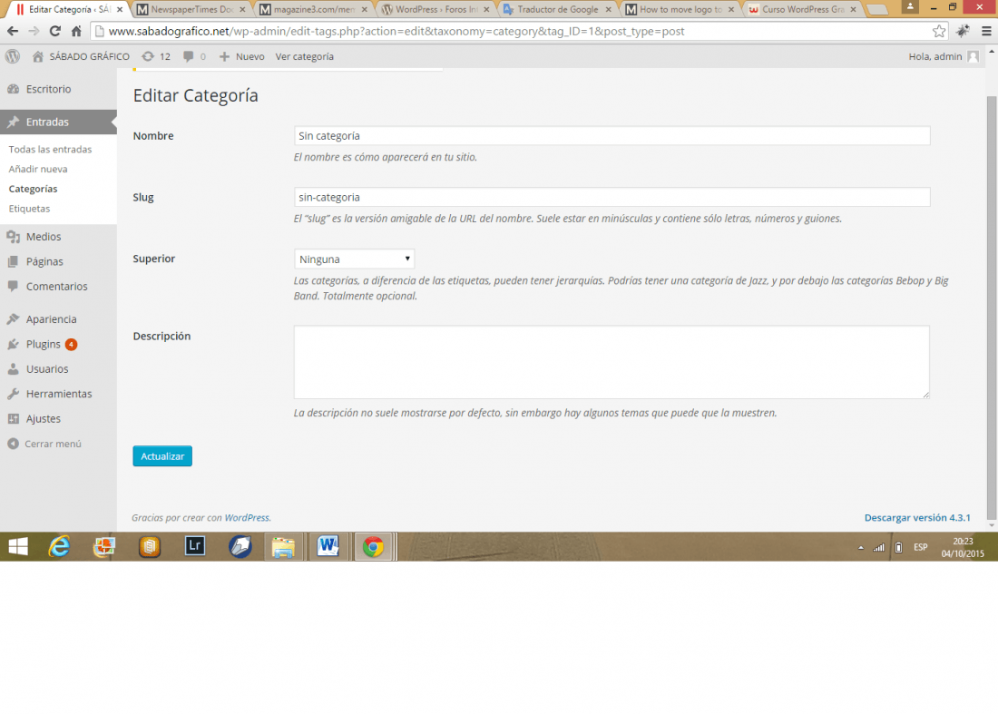

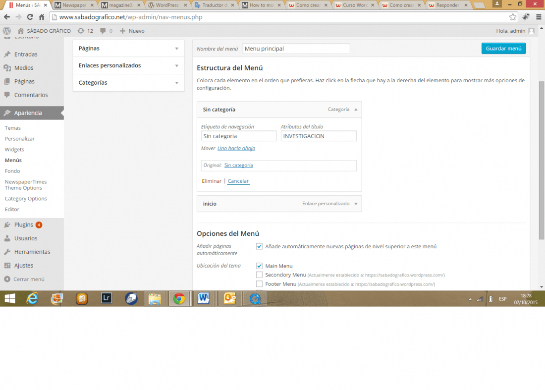

Envio la captura de Sin respuesta que estaba incluida en las categoria.
Entro en editar y no puedo borrarla ni añadir items
Dime como eliminarla.
Respecto a la otra categoria que esta junto a Sin respuesta, con el titulo de Home,
y a tengo la categoria de Portada que sustituye a Home. Como elimina esta
Porque no aparece en las categorias- Debe estar como parte de la web
Gracias por todo
Adolfo
Respondido : 04/10/2015 8:28 pm

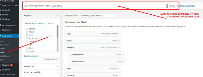

Como te indiqué no me refiero al apartado de categorías de entradas en tu web sino que tengas creado otro menú secundario en Wordpress y no te hayas dado cuenta.
Te pongo un ejemplo:
En mi caso tengo seleccionado en el Apartado Apariencias > Menú de Wordpress un menú principal llamado "Main menu", sin embargo, si pulso sobre el despegable fíjate que tengo creado otros menús secundarios.
Revisa si en tu caso te sucede igual que tengas otro menú creado y dentro de él, esté la sección "sin categoría" que te indiqué.
Respondido : 05/10/2015 9:16 am

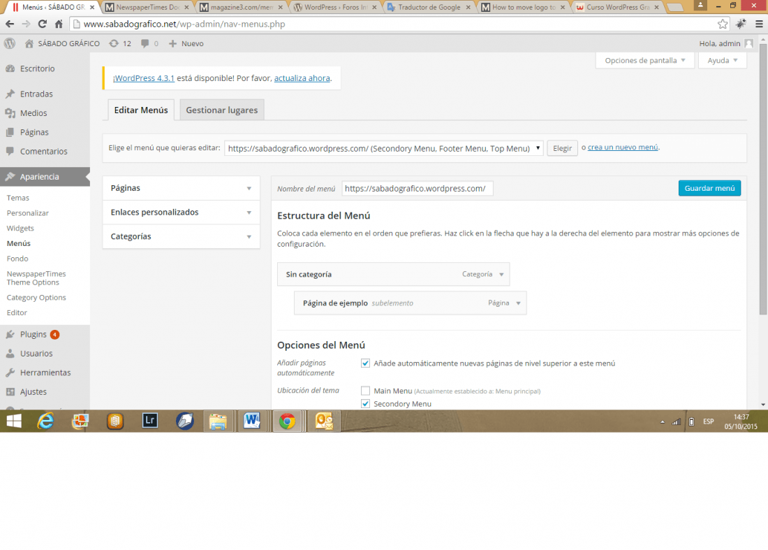

NO encuentro el menu principal que menciona para ver otro desplegable
le envio una capptura de menus desde apariencia
Se trata de apariencia y de home que aparecen por debajo del menu en la web que le mencione
gracias
adolfo
Respondido : 05/10/2015 2:43 pm
En esta pantalla de configuración de menús verás que pone lige el menú que quieras editar: y, a su derecha, un desplegable. Aquí puedes elegir entre los distintos menús que tienes creados y cargarlo para configurarlo pulsando en elegir.
Prueba a utilizar esta opción para ver si te carga el otro menú.
Respondido : 05/10/2015 3:23 pm
Rafael
Respuestas: 1975
Noble Member Admin
Hola Adolfo,

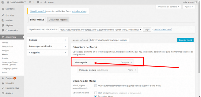

Veo que ya lo tienes delante, me explico:
En tu captura veo que estás en el sitio adecuado ya que si te fijas estás en el menú correspondiente que corresponde en tu web a:
Tan solo tienes que editar los elementos de este menú (primera captura) para cambiar el "sin categoría" al lado de home en tu página web.
Respondido : 05/10/2015 3:31 pm
