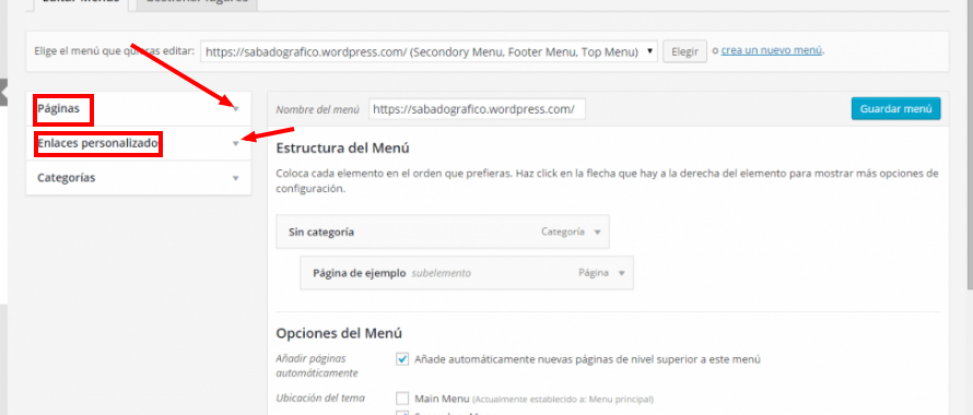

Hola Adolfo,
No es necesario recuperarla ya que era una sección de "prueba" en tu página web.
Puedes crear nuevos enlaces al menú desde el bloque de la izquierda llamado "páginas" o desde "enlaces personalizados" son los más frecuentes.
Siguiendo tu captura anterior, correspondería a:
Fíjate en este vídeo cómo está añadiendo desde estos bloqueos nuevos elementos al menú.
https://www.youtube.com/watch?v=fYMT2s_yCOc
Una vez creado los nuevos enlaces en el menú, no olvides de pulsar en "Guardar menú" y visitar que estén colocados en la página web.

Hola Adolfo,
Es el mismo proceso para crear categorías que subcategorías.
La diferencia está es que un vez creado el nuevo enlace como categoría, tienes que hacer clic izquierdo sobre él y sosteniendo lo llevas hacia la derecha donde automáticamente se colocará debajo de la categoría superior que tengas creada.
Por último, dejas de hacer clic cuando esté debajo de una categoría y listo ya tienes creada la subcategoría.
No olvides de guardar el menú para visualizarlo.
