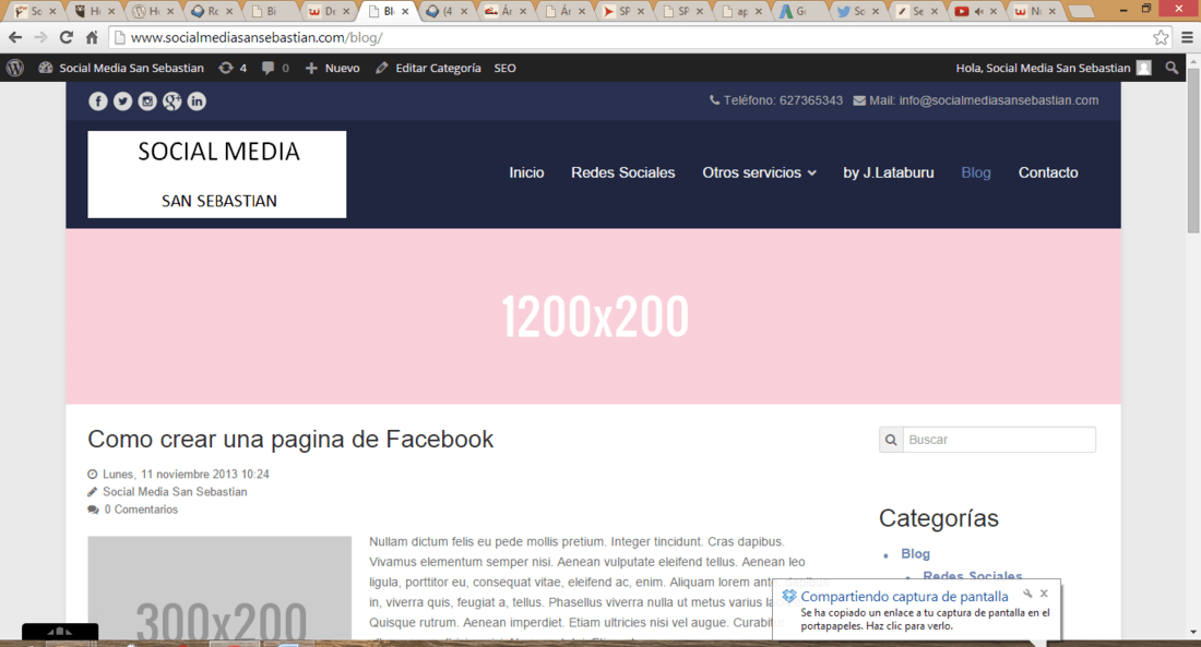

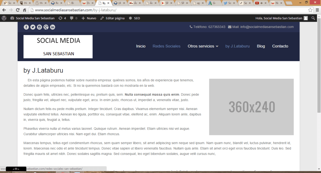

No se como meter fotos en las páginas, en el Blog y en los widgets que te envío en los pantallazos.

Para meter imágenes en las páginas sólo debes acceder al editor de la página y pinchando sobre la imagen usar el botón de edición (el que es como un lápiz) o eliminarla y añadir la que quieras.
Para añadir una imagen, en el editor tienes el botón de Añadir objeto.
Para cambiar la imagen que aparece arriba en el blog, debes ir a Apariencia -> Widgets y seleccionar en el desplegable de overrides el de Blog.
El Widget de texto a modificar está en la posición Showcase. Ahí debes cambiar la ruta de la imagen para poner la que quieras que se cargue. Si no quieres que aparezca ninguna, quita el widget.

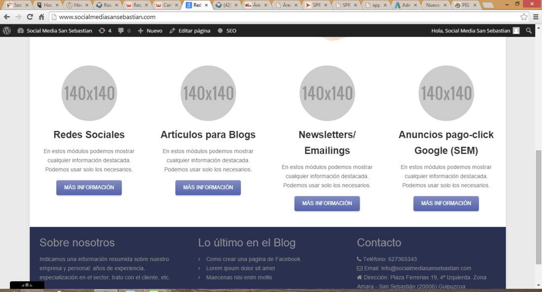

Y para introducir las fotos que te mando en el pantallazo desde donde lo puedo hacer?

Para reemplazar estás imágenes vete en la administración de WordPress a Apariencia->Widgets. En el desplegable que se carga en la parte superior cambiar el valor Default Settings por Inicio.
Ahora despliega en la parte derecha la posición Utility. Aquí verás 4 widgets de tipo "Texto". Editando estos widgets verás que están cargando una imagen. Puedes reemplazar esta imagen (la ruta a la misma) por alguna otra imagen que hayas subido en tu web.
Para saber la ruta de la nueva imagen vete a Medios->Librería multimedia. Pulsa en el enlace Editar de la imagen que quieras insertar. En la página que se abre verás un parámetro URL archivo donde viene la ruta de la imagen que tendrás que utilizar en el widget.

Perdonan que me una a este hilo oues me gustaría saber si existe algún video tutorial del funcionamiento de estos witgets pues no acabo de saber como puedo incluir información que aparezca al pinchar en el botón MAS INFORMACION

Son widgets de texto y la imagen, texto y links que coloques tendrías que ponerlos de manera manual, por ejemplo para un boton de leer más tendrías que usar
leer más
cambiando # por el enlace
Si tienes dudas envianos todo el código que tienes para revisar como has puesto el link y el resto de codigo para el widget

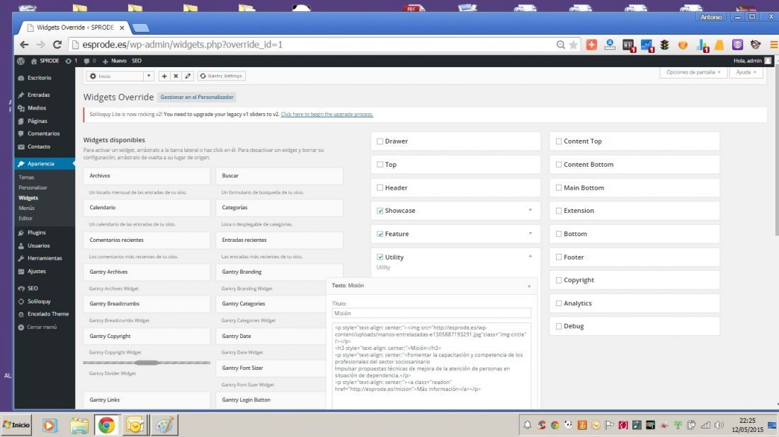

Pero vamos por parte, primero quiero cambiar el texto que aparece en el primer widget, el que se titula Información 1, para ello he entrado en el widget de texto y he sustituido el codigo que venía de origen por:
Misión
Fomentar la capacitación y competencia de los profesionales del sector sociosanitario
Impulsar propuestas técnicas de mejora de la atención de personas en situación de dependencia.
Más información
Le he dado a guardar pero en la web no aparece este texto y sigue apareciendo el original

algo no hago bien a la hora de guardar ahora ya he metido foto y enlace pero todo sigue igual en www.esprode.es nada me cambia
Misión
Más información

Tienes algún plugin de cache habilitado?
Envía algunas capturas de pantalla para ver en donde haces la modificación, envía captura completa de la pantalla

La planilla la instale ayer y ni he habilitado ni he desahabilitado nada de cache, esta tal cual

Hemos realizado pruebas en un Pack demo y vemos que no hay ningún problema.
Veo por la captura que realizas correctamente el cambio ¿has probado a eliminar y crear de nuevo el widget de texto dentro de Utility? Parece que en los bloques actuales no se está guardando correctamente.
Quedamos a la espera de los resultados.

Bingoooooo! solucionado, lo que no sabia es que solo pueo mandar 50 mensajes al mes y ya llevo un montón, porfa contestarme aqui a otra duda, me gustaría que en inicio se vieran siempre la ultima entrada que haga en cada categoria estilo blog que inserte, mi idea es tener varias categorias tipo blog y que cuando la inserte se vea en la pagina de inicio... ¿me puedes ayudar en este hilo? es por no no consumir mas.... perdón
