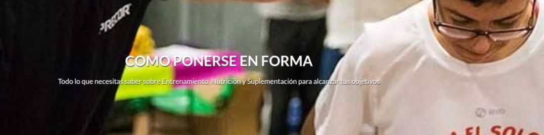

Buenas Tardes me podrían decir como PONER el TITULO en el CENTRO de la IMAGEN de la PAGINA de INICIO y COMO AUMENTAR EL TAMAÑO y CAMBIAR el COLOR del MISMO?
GRACIAS

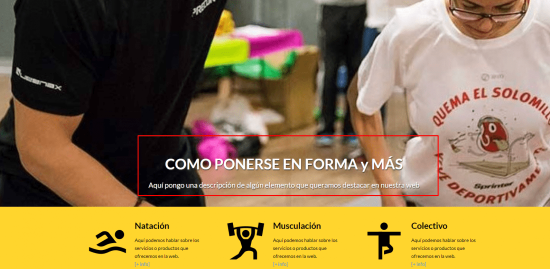

Le dejo la IMAGEN de LA PAGINA de INICIO para que vea de lo que hablo
GRACIAS

No visualizo lo que adjuntas en captura, solo se muestra lo que te envío:
Es posible que se trate de otro sitio web?

Realmente no se porque se ve así sin la imagen que subí. Esa que ve usted es la plantilla Pandora pero sin la Imagen que yo subí. Yo no entiendo que cuando yo habro la web me sale la mismo que usted pero con además la imagen que yo subí y el título que escribí . Necesito ayuda llevo 3 días con intentar hacer la página de inicio y no lo consigo .GRACIAS

Edita el archivo wp-content -> themes -> pandora_wp -> style.css y añade lo siguiente:
.layout-slideshow .sprocket-features-content {
    bottom: 40%;

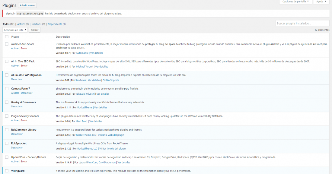

Tienes activo algún sistema de caché ya que sigo visualizando lo mismo, si tienes un plugin de caché procede a desactivarlo para que no genere este problema.

Buenos Días no se que plugin desactivar le tejo una imagen de los plugin que tengo. He tendido que instalar y desistalar la plantilla PANDORA 3 VECES porque o se bloquea o salen errores y no se el porqué. Llevo 5 días intentando ha crear la pagina web igual que la PLANTILLA PANDORA DEMO, que imagino debe ser fácil pero no soy capaz y para hacerlo necesito vuestra ayuda porqué estoy perdiendo muchos tiempo y lo único que veo que cada vez salen solo problema y no voy para delante. Os dejo una imagen para de lo plugin que tengo y el error que sale. Espero vuestra ayuda el antes posible

Para poner el titulo en el centro añade el código que te dije antes.
.- Accedes a tu cuenta de cPanel -> Administrador de archivos.
.- Edita el archivo style.css que encontraras en la ruta wp-content -> themes -> pandora_wp -> style.css y al final del archivo añade lo siguiente:
    bottom: 40%;

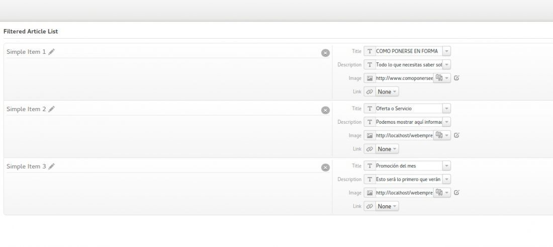

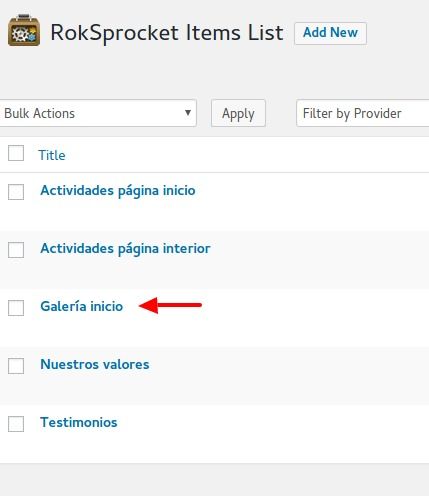

Si no aparece la imagen en un principio es por que tienes tres imágenes mas, te explico, ese bloque es un slider/carrusel que muestra varias imágenes deslizantes, pasa una, luego pasa otra, etc... así hasta todas las imágenes que quieras añadir.
La extension que maneja ese slider es " RokSprocket ", veras que tienes varias creadas que se muestran en diferentes partes de tu web, la que muestra el slider es " Galería de Inicio "
.- Si accedes veras que tienes tres Item que son los tres slider que se muestran en la pagina de inicio:
Title: Para añadir el titulo de la diapositiva
Description: El texto que aparece debajo del titulo
Image: para indicarle que imagen quieres que se muestre
Si quieres añadir mas imágenes para el slider con otro contenido tienes el item2 y el item3, si no quieres añadir mas imágenes, los eliminas.

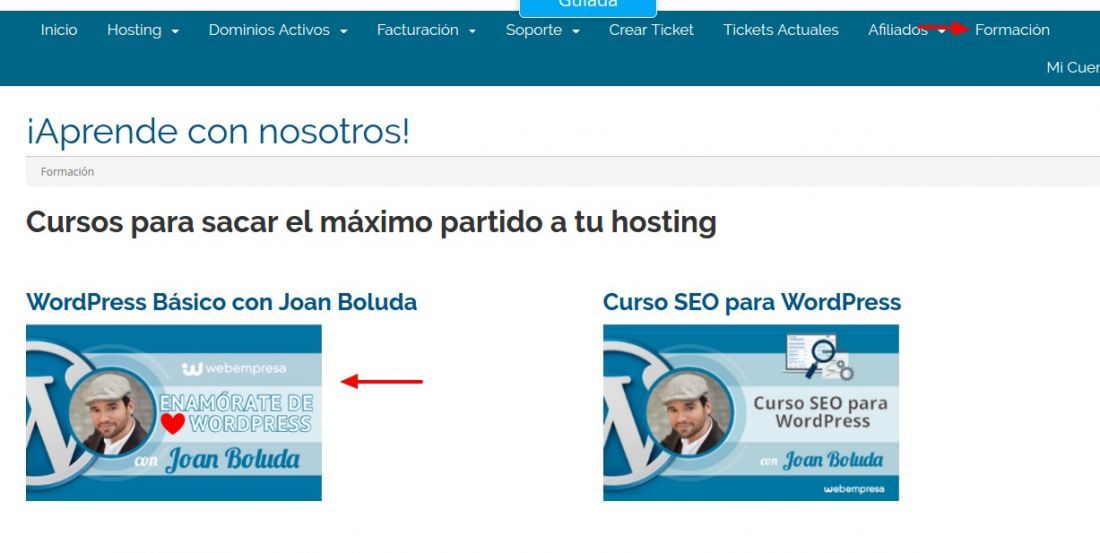

En tu área de clientes tienes un apartado con el nombre formación, en ese apartado tienes un curso de Wordpess
Mi consejo es que antes de ponerte a trabajar es que revises los dos cursos para saber como moverte con facilidad a la hora de trabajar en la plantilla.
