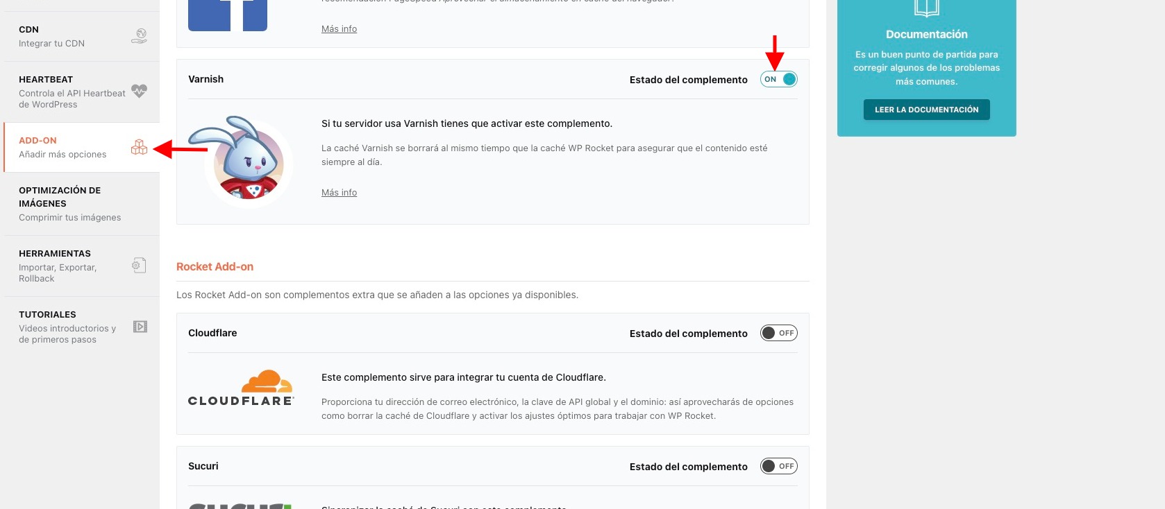

 pero no tengo claro si puedo comprobar de alguna forma la renovación de ambas cachés simultáneamente para confirmar que ambas funcionen adecuadamente.
Varnish y WP Rocket funciona simultáneamente sin problemas solo tienes que tener activado el add-on de Varnish en el plugin de WP Rocket
screenshot diariserpis.com 2022.10.03 11 25 44
