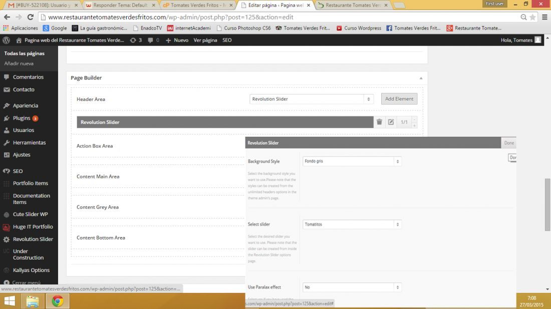

Es que añado en el header el revolution slider, en cabecera añado una que tengo que es blanca (no me permite dejarlo vacío), pero cuando le doy a actualizar desaparece... es como si no me permitiera cargar el slider :blink:

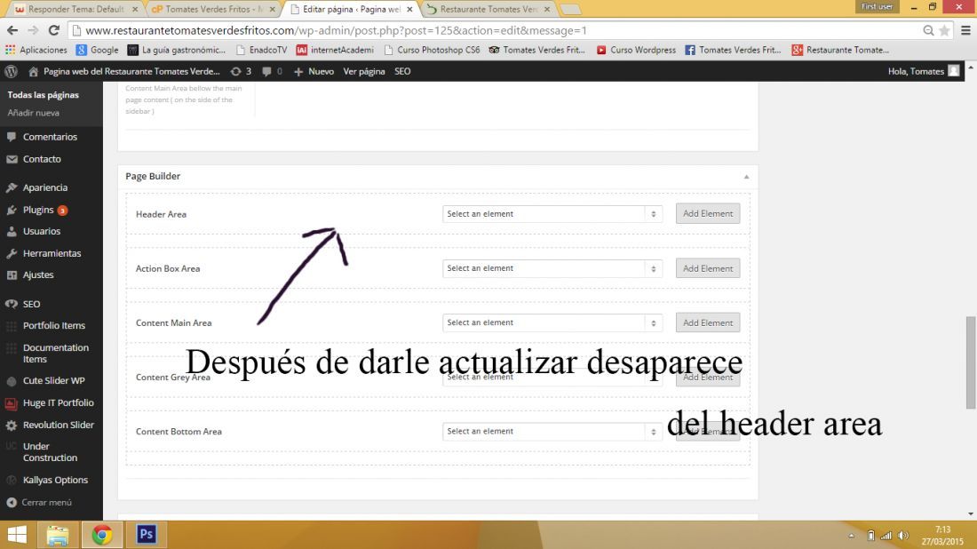

Mira, yo en mi header introduzco el elemento revolution slider y lo configuro igual que hice en las otras páginas de platos, nosotros y eventos. Pongo un default header que se llama fondo gris (no puedo dejar el campo vacío) y luego el slider tomatitos. Cuando le doy a actualizar, el elemento revolution slider (la franja gris que dice que el elemento está ahí) desaparece

Sí, he hecho probaturas y no me deja poner el revolution slider en el header area como en las páginas de platos y eventos. Al actualizar el slider desaparece... La verdad es que es un misterio. En fin, si se os ocurre porqué puede pasar esto bien y sino pues me daré por vencido (el único objetivo es que en el móvil se ve mucho mejor con el slider)
