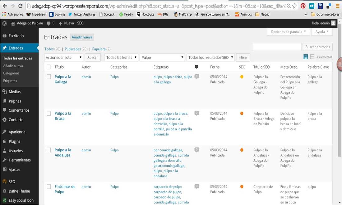

Hola!
he creado una serie de entradas de "pulpo" para que aparezcan en la categoría de PULPO, pero cuando visualizo la pantalla me aparecen croquetas y pimientos cuando estas últimas las he puesto que aparezcan en RACIONES.

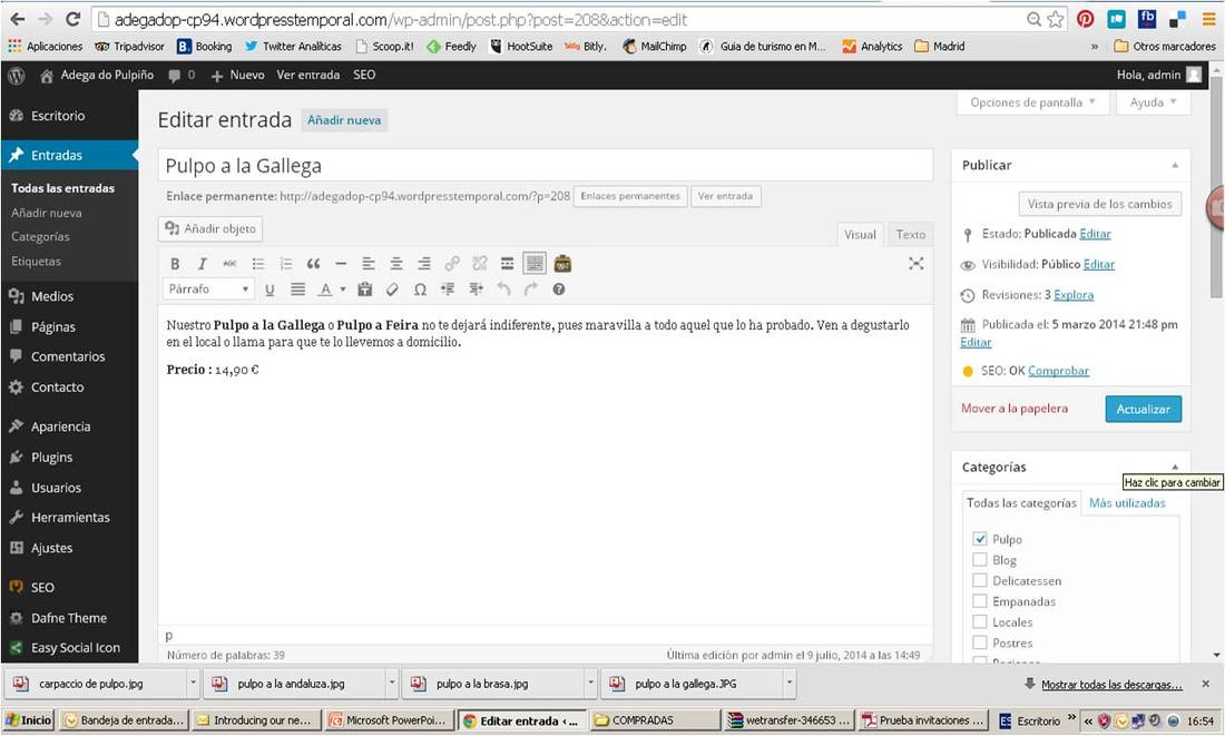

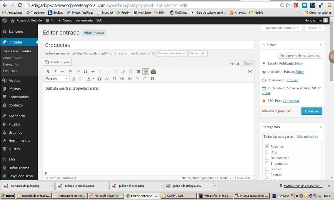

Os dejo los pantallazos de cómo lo veo y las selecciones que he hecho en la entrada de pulpo y después en la de croquetas (cada una la he incluido en la sección correspondiente)

Para que las entradas de croquetas y pimientos salgan en raciones, tienen que estar en la categoría raciones, y en ninguna más. Lo mismo para las entradas de pulpo.
Comprueba que se estén asignando las entradas a las categorías correspondientes.

he comprobado que estaban bien seleccionados y efectivamente están bien, te paso los dos pantallazos, ya que he filtrado por categoría y me han salido bien pero... no me aparecen en su categoría:

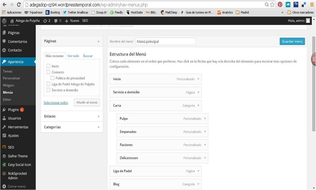

El problema podría estar en el ítem de menú, podrías adjuntarnos una captura de como lo generaste para revisarlo?
Respondido : 17/07/2014 12:41 am
Respuestas: 50
qué es el ítem del menú? Si me dices dónde tengo que ir para hacer la captura de la pantalla, allá voy! 😉

Respuestas: 50
No se si te refieres a esto:

Los elementos que se añaden a cada apartado se defines desde el plugin RokSprocket. Vete desde el menú lateral de la administración de WordPress a RokSprocket Admin. Aquí edita la galería que estés usando para el apartado Pulpo.
De esta forma verás los elementos que se han añadido para esa galería. Puede eliminar alguno de estos elementos y agregar nuevos en caso necesario.
Es probable que tu problema esté en que hayas modificado alguna entrada que ya existía y que pertenecía originalmente a otra categoría.
