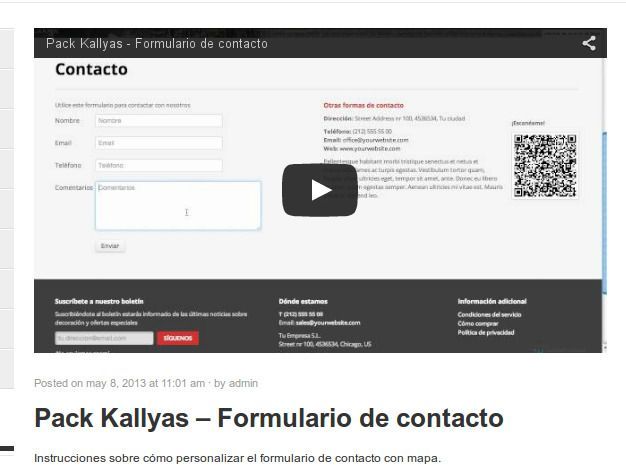

Tenéis un tutorial sobre la plantilla de Kallyas. Uno de los videos habla precisamente de la configuración del formulario de contacto pero resulta que el video no se puede ver .... dice que esta bloqueado por derechos de copyright. Esta es la dirección: http://www.videoswordpress.es/pack-kallyas-formulario-de-contacto/
Deberíais arreglarlo

Nosotros vemos correctamente el vídeo tutorial:
Realiza la prueba desde otra maquina si te ocurre lo mismo.

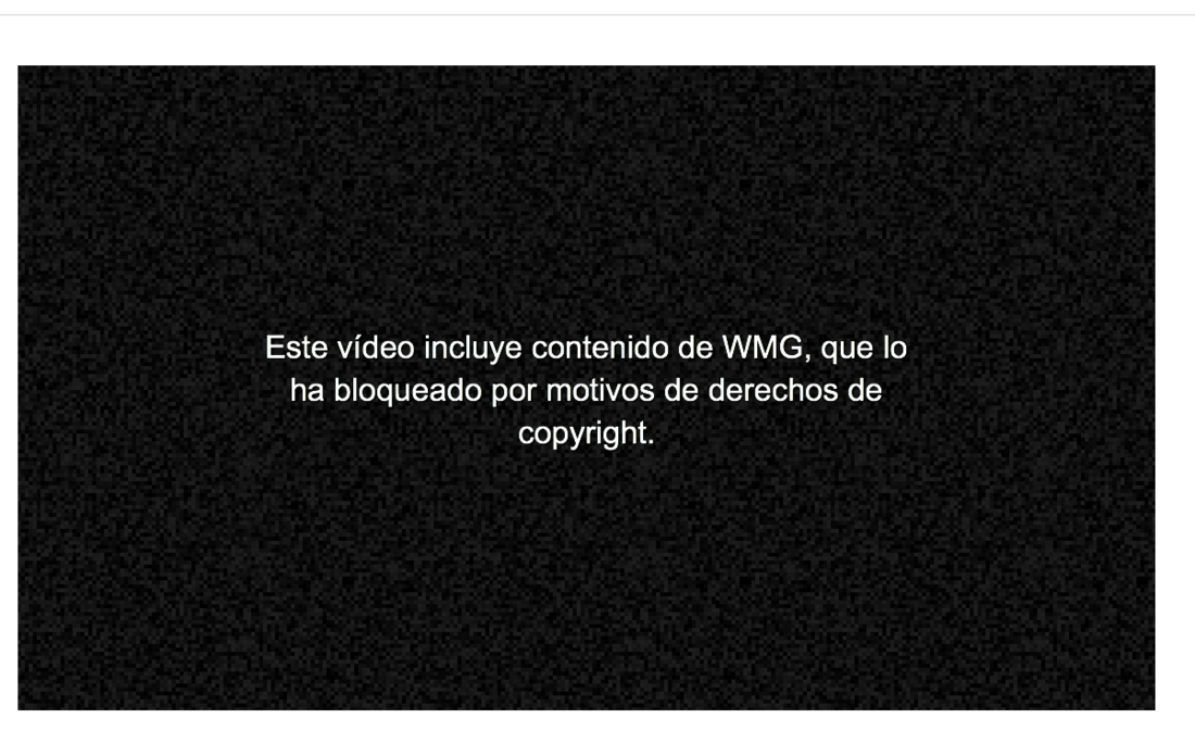

Hola, yo tambien veo esa pantalla, pero cuando le doy a reproducir me dice que el video incluye contenido de WMG que lo ha bloqueado por motivos de derechos de copyright. (adjunto pantallazo)
He probado en dos móviles y ipad y ocurre lo mismo
