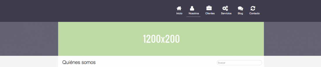

Hola, ¿cómo subo una imagen a la cabecera de la plantilla del pack japeto? he leido un post donde lo explica pero cuando lo hago no aparece la foto. Estoy tratando de cambiar la foto 1200 x 200. Adjunto pantallazo de la imagen a la que me refiero.

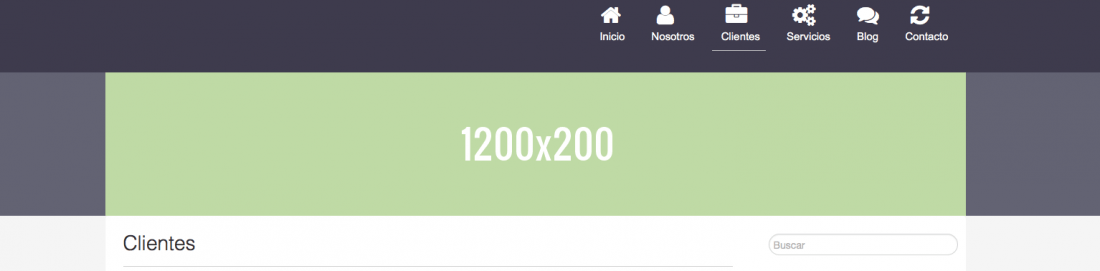

serían las fotos de las cabeceras de las sigiuientes pestañas, quiénes somos, servic
ios etc.

si no entiendo mal el carrusel estaría en la página de inicio. Esas sé cómo cambiarlas. Me refiero a las de nosotros, clientes, etc.

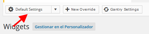

Las imágenes que comentas son parte de un widget de texto, pero asignados a un override específico.
Desde apariencias > widgets, ubica el override (parte superior izquierda de la pantalla) y luego el widget de texto, posiblemente en la posición Showcase

En tu captura no se muestra pero tienes overrides en la parte superior, ver imagen
Si cambias Default Settings verás otros overrides, cada vez que cambie, cambiará lo que hay en las difierentes posiciones.
Si te fijas en la posicion showcase de tu captura de pantalla hay un código html que hace referencia a la imagen, la idea es qeu cambies esta ruta de la imagen por una imagen que tengas susbida en tu sitio.
