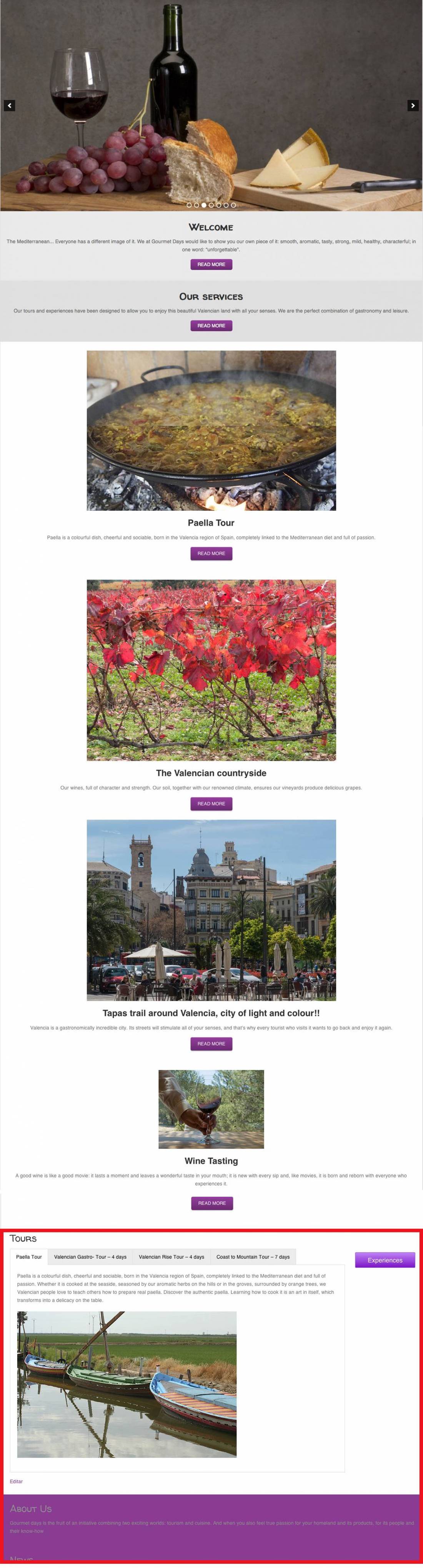

Hola, hoy he estado con este proyecto web del sitio indicado abajo. Me ha extrañado mucho comprobar tras finalizar que los menús desde ABOUT hasta CONTACT, si pinchan verán que no aparece lo que corresponde sino mucho más... adjunto un ejemplo de cómo debe salir y lo que ocurre es que repite en todos los menús la misma plantilla inicial, es decir, que solamente lo que está abajo es lo bueno y lo demás que se repite no sé porqué está apareciendo... SIN TOCAR NADA DE NADA...

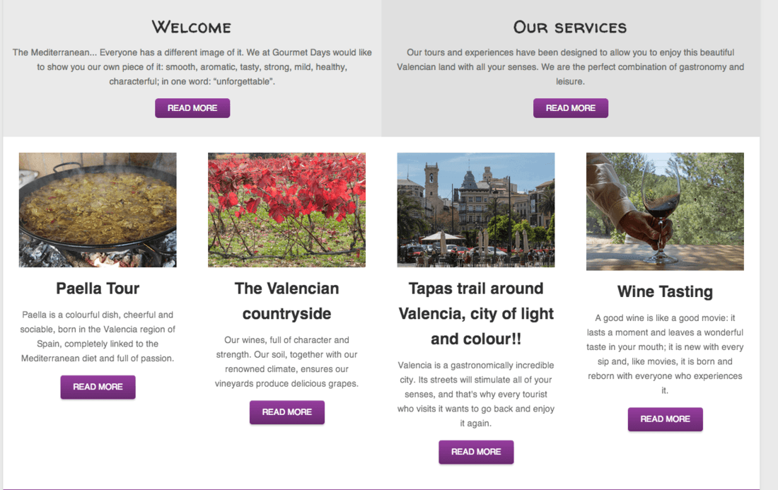

lo que se muestra en todas las páginas es esto que te mando... no la slide sino la imagen adjunta que verás en la pág. de inicio, y resulta que aparece "en fila india" en todos los menús, al principio...

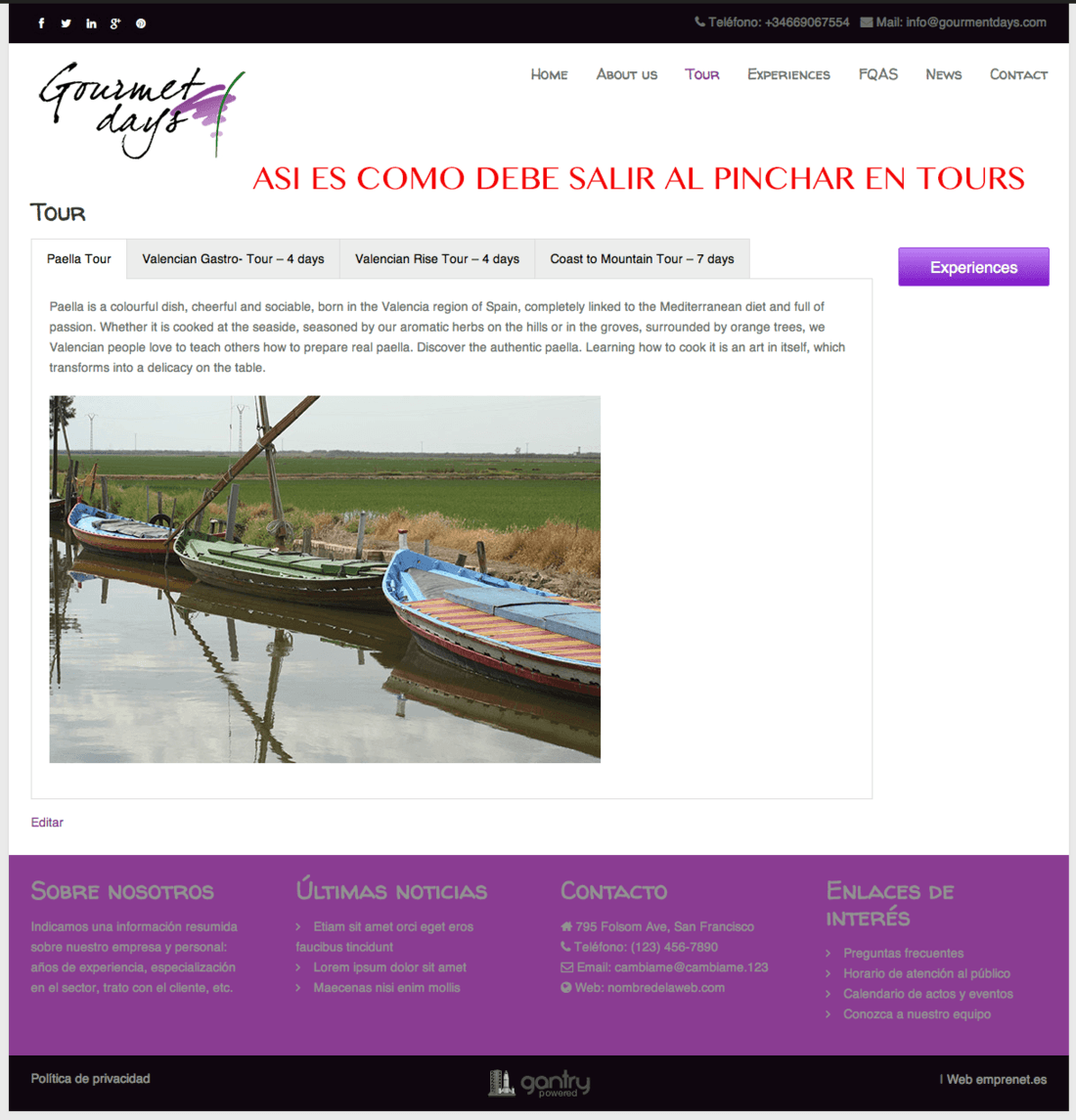

Te mando una captura de pantalla para que veas lo que yo veo pinchando en TOURS, verás la longaniza que veo yo, y al final te he puesto en rojo lo que debería aparecer y no todo lo demás, que, como yo lo veo, se ve en todos los menús,

Por lo que veo en la captura es como si tuvieses módulos por defecto (los que vienen en el quickstart o en la demo de la plantilla) sin deshabilitar y en determinadas vistas se visualizan.

He observado que, por ejemplo en el widget Feature, al modificar partes del texto:
Welcome
The Mediterranean... Everyone has a different image of it. We at Gourmet Days would like to show you our own piece of it: smooth, aromatic, tasty, strong, mild, healthy, characterful; in one word: “unforgettable”.
Resulta que no guarda los cambios aunque SÍ LOS PUBLICA, pero cuando realizo un nuevo cambio, pone de nuevo lo que hay. Por ejemplo: desde la web publicada, el link de la imagen es ok, pero desde el panel FEATURE o UTILITY, sigue poniendo el link de la plantilla... esto ayer ya me sucedía, pero al darme cuenta de lo que estamos hablando, dejé esto en segundo orden. Por favor... ¿qué ocurre de pronto?
