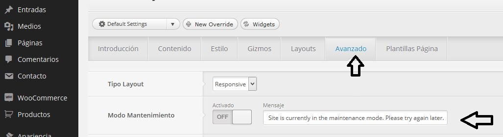

Si tenéis que estar dos administradores realizando cambios, podrías instalarla en una carpeta de prueba o si tiene que ser un subdominio de la que ya tienes, creas el subdomnio y la instalas, una vez instalada la dejas en construcción.

Otra opción es si tiene que tener un dominio independiente, que lo contrates ya y realices la producción sobre ese dominio, la dejas en construcción hasta que la tengas ya terminada, para mi esta es la mejor opción ya que trabajas en el sitio real y no tendrás que ir moviendo luego de un sitio a otro que ya sabes que siempre nos puede dar algún problema.

Para poder realizarlo desde google, tienes que tener tu sitio asociado a una cuenta en Google Webmaster Tools, si vas a utilizar un dominio temporal, deberás darlo de alta y luego allí busca una opción de des indexar, aunque si lo dejas en manteniendo, no tienes que tener ningún problema con google.
