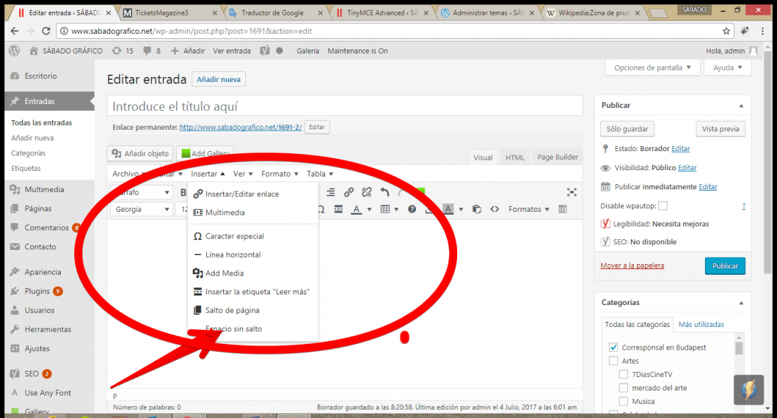

Respuestas: 958
Prominent Member
este es:
en la barra superior del editor de wordpress
hay la pestaña "insertar" donde aparece "espacio sin salto" pero parece desactivado
captura
Respondido : 04/07/2017 10:25 am
Hola Adolfo.
ok, tienes instalado el plugin TinyMCE que amplia las opciones del editor.
Esa opción que nos muestras es para dejar un espacio en blanco, la misma función que la tecla espaciadora del teclado.
Prueba lo siguiente:
Edita el archivo content.min.css que encontrarás en wpincludes/js/tinymce/skins/lightgray/content.min.css
Busca el siguiente código:
.mce-content-body p, .mce-content-body div, .mce-content-body h1, .mce-content-body h2, .mce-content-body h3, .mce-content-body h4, .mce-content-body h5, .mce-content-body h6 {
line-height:1.2em;
Modifica por el siguiente:
line-height:1em!important;
Respondido : 04/07/2017 12:38 pm
