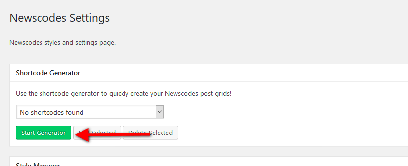

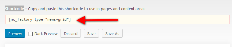

El propio plugin tiene un constructor ' Shortcode Generator! ' con el cual puedes configurar los Shortcodes que tienes que añadir al articulo según como quieres mostrarlo.
El generador lo puedes encontrar en Ajustes -> Newscodes, la primera opción que tienes es Shortcode Generator! y veras que tienes un botón en verde Start Generator
Con las Opciones TYPE puedes ver las diferentes formas de mostrar los articulo es ir jugando un poco con las opciones hasta encontrar lo que se apta a lo que buscas.
Una vez tengas como lo quieres solo es copiar el Shortcode que te genere, en la pagina o entrada que quieres que se muestre.

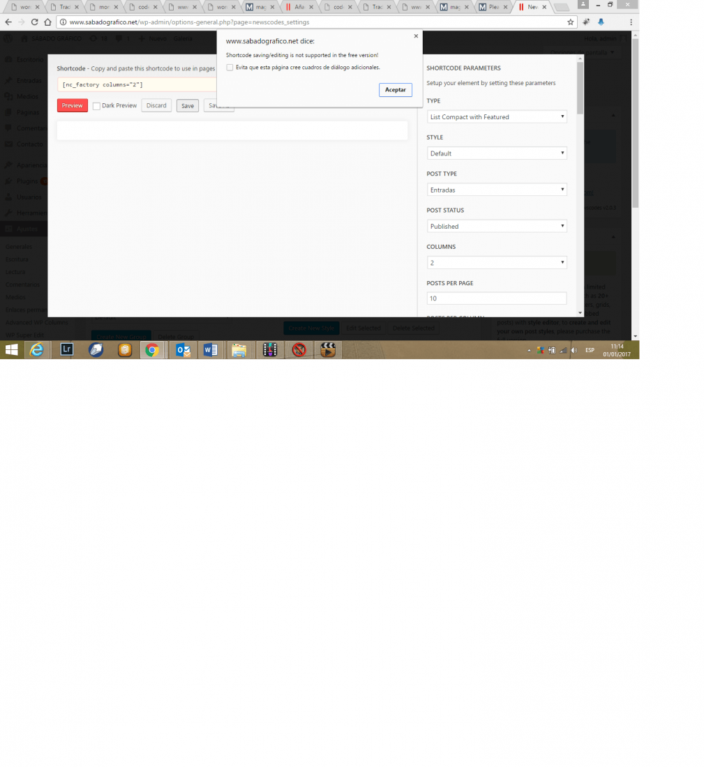

al activar shortcodess con Type y activar 2 columns veo que otras opciones
activadas pero cuando quiero guardar "save" me dice que en esta version free
no se permite "saving/editing" y aparece un codigo:
[nc_factory columns="2"]
este codigo es el que tengo que usar?
Y donde lo tengo que poner para hacer dos columnas?
Porque dice que no se permite en esta version saving/editing.

Respuestas: 23273
Hola Adolfo,
¿Puedes adjuntar una captura donde indica eso para poder contextualizar mejor?
¿Que versión "exacta" de WordPress utilizas?
Respondido : 01/01/2017 12:00 am

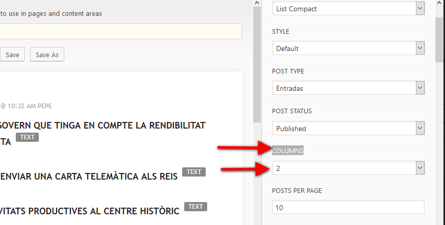

.- Accede a Newscodes y pulsa en el botón Start Generator
En la Opción Type si lo despliegas puedes elegir la forma que quieres que se muestre, puedes ir probando hasta encontrar la que mejor se adapte lo que buscas, Prueba todas las opciones para ir comprobándolas.
Selecciona por ejemplo la primera opción y pulsa en el botón Preview
En la previsualización te mostrara como se visualizara en tu web.
Es jugar con las opciones que te ofrece:
Columns: las columnas que quieres que se muestren
Excerpt Length?: Las palabras que quieres que se muestren antes del leer Más
Cada vez que modifiques algo tienes que pulsar en Preview para previsializar como se muestra.
Una vez lo tengas como quieres en la parte superior veras que te aparece un código ( Shortcode )
Ese código es el que tienes que copiar y pegar en tu pagina o entrada donde quieres que se muestre

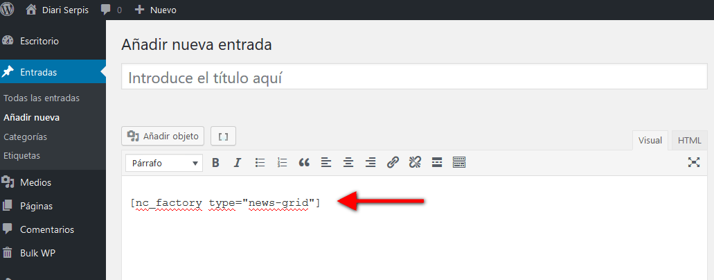

lo coloco en la pagina que quiero escribir.
para escribir como se separan las dos columnas? despues de poner el codigo.
escribo debajo
no se tiene que poner en el editor?

las columnas las añades con el Start Generator en la opción Columns,si lo despliegas podrás elegir las columnas que quieres que muestre.

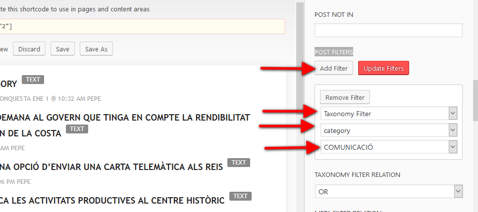

Luego tienes la opción Post Filters donde le dices que categoría es la que quieres que muestre:
Esto sirve para mostrar los artículos en la home o en cada categoría.

para escribir texto en dos columnas uso el codigo de "shortcodes" o de otros pluguins? Donde escribo?
Lo hago en la pagina nueva?
Tengo el codigo de shortcodes en la pagina nueva pero no me separa nada
Poque en newscodes, add filters, no me aparece ninguna categoria de las
que tengo.Y el texto donde lo pongo?
Para escribir un articulo en dos columnas puedes utilizar Columns
¿ Como lo utilizas?
Es sencillo, para utilizarlo solo tienes que añadir en tu articulo el shortcode:
[column-group]
[column]-> aquí texto primera columna[/column]
[column]-> aquí texto segunda columna[/column]
[/column-group]

Una vez tengas estos códigos en tu archivo custom toca añadir las etiquetas al texto.
Edita la entrada donde quieras añadir el texto en varias columnas y selecciona HTML en el editor.
La estructura seria la siguiente:
aquí el texto que queramos de la primera columna.............
Aquí el texto que queremos de la segunda columna............
Aquí el texto que queramos en la tercera columna................
El Plugin newscodes sirve para mostrar los articularlos de las categorías, no para separar la columnas de un articulo.
Para añadir categorias en el apartado POST FILTERS pulsa en Add Filter.
En el desplegable que pone None, selecciona Category y veras otro desplegable que pone None, si lo despliegas veras todas las categorías que tienes creadas.
