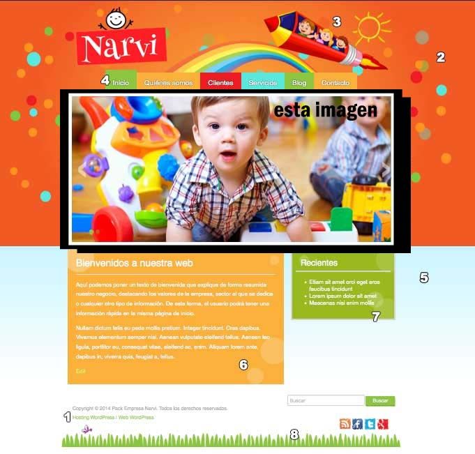

Hola, te adjunto una captura de la plantilla original. La foto que aparece destacada en la portada es la que aparece en el recuadro. Al descargar la plantilla a mi no me aparece ni esa foto por defecto ni la posibilidad de cambiarla por una personalizada.

HOla
Revisa en Apariencia > Widgets, ubicate en el override de Inicio, luego debería ver en la posición Showcase que tengas un widget de Rocksprocket haciendo referencia a una galería por defecto.
Envía una captura de pantalla.
En caso no lo tengas puedes probar agregar el Wiget Rockesprocket.
Envía una captura de pantalla también para ver si tienes creada alguna galería en la opción de Rocksprocket directamente en el menú del dashboard
Respondido : 05/06/2017 9:27 pm
Respuestas: 16
Si, no tenía agregada ninguna galeria. Ese era el error.

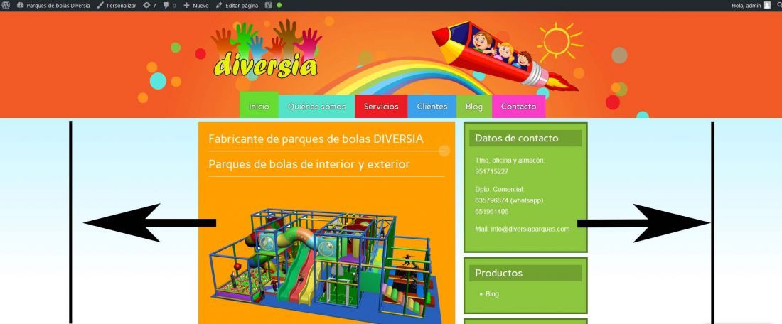

Otra cuestión, sobre la misma plantilla... ¿Cómo puedo ampliar los cuadros de texto? Más que el slider con los widgets, cuya medida me parece correcta, me refiero al cuadro de texto de la entrada principal. Os mando una captura y unas flechas sobre el espacio que quiero ampliar.

Si quieres ampliar el ancho de la parte central puedes probar con el siguiente código CSS:
@media(min-width:1200px){
	#rt-mainbody-surround .rt-container{
		width:1200px;
	.rt-container > .rt-grid-8{
		width:60%;
	.rt-container > .rt-grid-4{
		width:40%;
Puedes variar los valores de 1200 de ancho y los porcentajes que ocupa cada parte, puedes colocar este código al final del archivo:
/narvi_wp/css/narvi_wp-custom.css

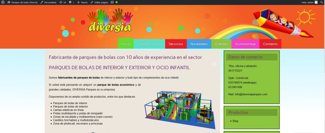

Muchisimas gracias! He solucionado parte del problema, únicamente que ahora tengo optimizada la página de inicio pero en las demás categorías me aparece el cuerpo de texto desplazado a la izquierda y más pequeño.
¿Tengo que añadir otro código distinto en otro sitio?

Para corregir lo que comentas añade el siguiente código CSS adicional en el archivo wp-content/themes/narvi_wp/css/narvi_wp-custom.css
body .rt-grid-12 {

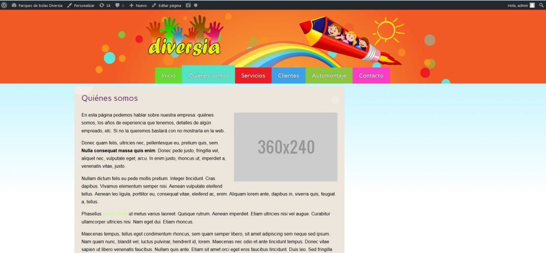

Copié el código en el CSS y me ha movido la posición del menú.
Te mando una captura para que veas el problema.

Actualmente lo veo correctamente centrado, he probado en firefox y chrome
Prueba refrescando tu navegador o limpiando la cache.

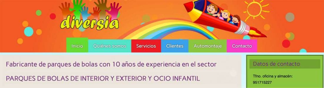

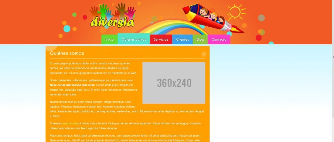

Hola, si, es que cambié de nuevo la configuración y borré el código para volver al estado anterior. Si te fijas en la página de cabecera no tengo el problema, el problema me surge en el resto de páginas del menú. Aparece el cuerpo de texto a la izquierda. Si añado el código que me pasasteis el menú se me vuelca a la derecha.
