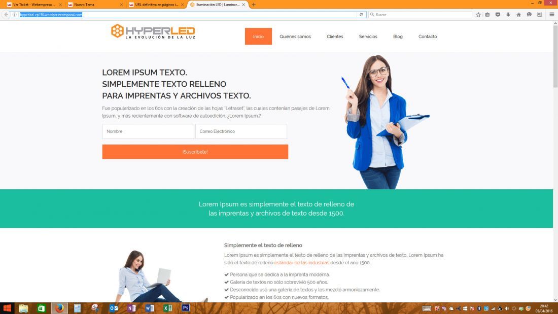

No puedo editar la página de inicio del pack SINOPE de Gantry. No encuentro la manera de hacerlo y tampoco cómo puedo usar esa pagina para poderla usar como plantilla en elguna página más.

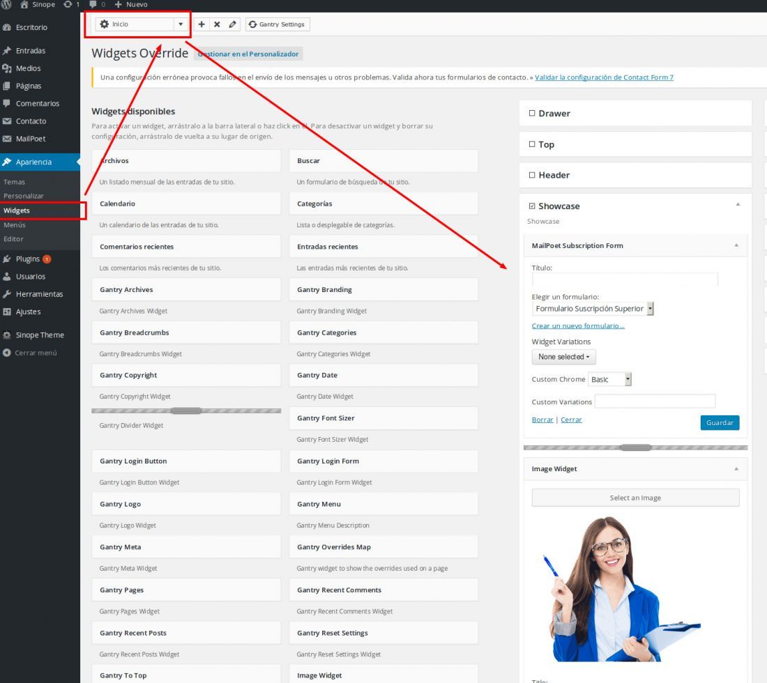

La sección que estas buscando se encuentra en los widgets tal como te adjunto en captura.

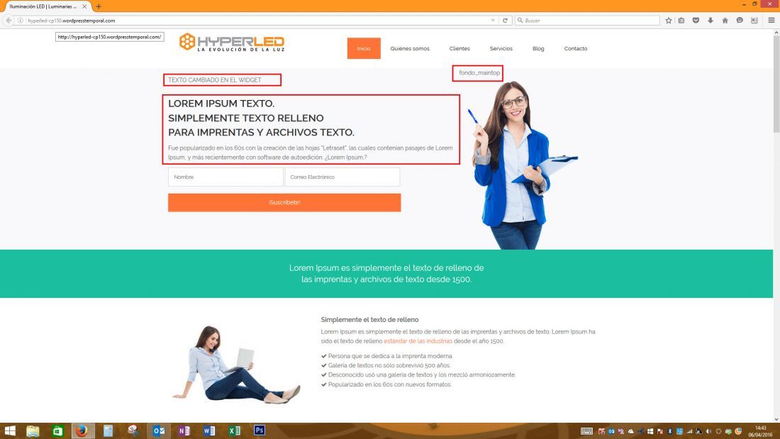

Muchísimas gracias por tu ayuda. He visto que puedo cambiar la foto y el titulo, pero no puedo cambiar el texto que pone por defecto. Si cambio el título sí que me aparece encima del texto por defecto, pero no el texto en sí. Además me sale un marcador: "fondo_maintop" que no sé cómo se quita.

Para cambiar este texto vete en la administración de WordPress a MailPoet->Ajustes y pulsa en la pestaña Formularios. Aquí verás los formularios del MailPoet. Editándolos, podrás cambiar los textos que comentas.
