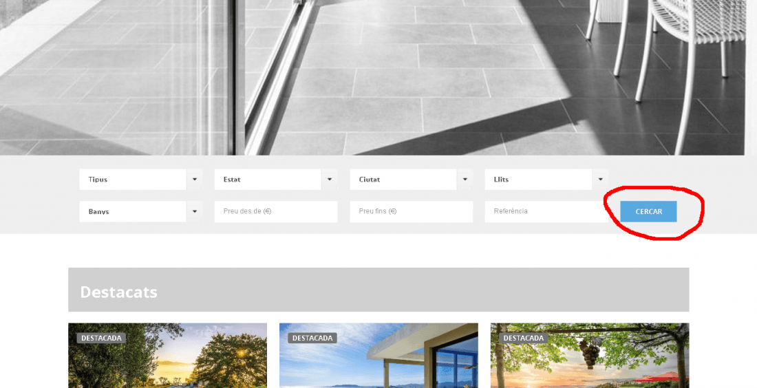

Buenas noches a tod@s,
Tengo una página web que estoy retocando antes de lanzarla al público y tengo que sustituir los "SUBMITS" de formularios y en este caso el botón de busqueda de viviendas como adjunto en la captura de pantalla.... la quiero sutituir por un icono pero no se como hacer-lo....
Alguna ayuda?

Primero gracias por contestar....está claro que primero tengo que tener el fichero del icono..eso ya lo se...
Por ejemplo en la URL esblaiucom/lupa.png... pero como lo pones en la página que he puesto de ejemplo?
Que codigo css tendria que poner?

Hola Jordi.
No conocemos tu web y te podemos informar pero solo con lo que vemos en el navegador, por lo que es orientativo.
.- Edita el archivo style.css que encontrarás en la carpeta de tu plantilla themes -> tu plantilla y añade lo siguiente:
#advanced_search input[type="submit"] {
    font-family: FontAwesome;
.- en la misma carpeta tienes que tener un archivo con el nombre " template-advanced-search.php ", editalo y busca lo siguiente:
Modificarlo por lo siguiente:
Revisa si con esto consigues el resultado que deseas y nos comentas.
Recuerda realizar una copia del archivo antes de realizar la modificación para tener una copia del original.

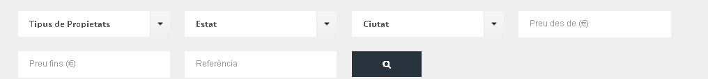

Hola Pepe, retomando esto, he hecho lo que me has cmentado...pero la verdad.... se ve muy feo...
¿ No podria poner un ICONO (Imagen subida) ?

¿Se puede augmentar el tamaño de la lupa?
