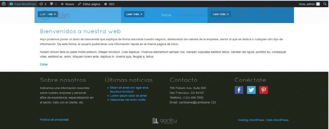

Recien instalado el Pack Titan, una vez en el escritorio de WordPress y al acceder a la mi sitio web aparece la siguiente imagen, adjunta, la pregunta es si esta mal instalado en Pack Titan o por el contrario partimos de esa pagina web?.
Muchas gracias por su respuesta y un saludo

Lo que nos comentas se trata de un error de la plantilla. Pasamos nota al responsable para que lo revise.
En cuanto el problema este solucionado, se avisara por este mismo medio.
Respondido : 22/04/2015 2:32 pm
Hemos detectado un problema en el pack provocado por un problema de compatibilidad entre el plugin Soliloquy y la versión actual de WordPress.
Ya hemos corregido el error y actualizado el pack. Si todavía no ha comenzado a añadir contenidos en el pack le recomendamos que desinstale el pack y lo vuelva a instalar, para ver si así se ha corregido el problema.
Si lo prefiere, también puede optar por actualizar el propio plugin desde la administración de la web, aunque es posible que también sea necesario aplicar un cambio en los estilos CSS una vez actualizado.

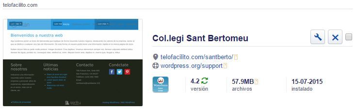

Hola:
Tengo el mismo problema.

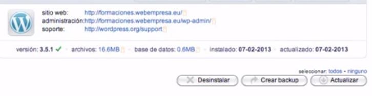

Además, en el listado de plantillas instaladas no me sale la opción de acceso a administración (adjunto 1) como sí aparece en el video tutorial (adjunto
Además, el estilo que se me ofreció corresponde a la siguiente plantilla:
http://demo-pack-empresa-academia.webempresa.eu/titan/
que son las que quiero incorporar inicialmente.

Respuestas: 135
El enlace es http://telofacilito.com/santberto/
Acabo de instalarlo hace algo más de una hora.
