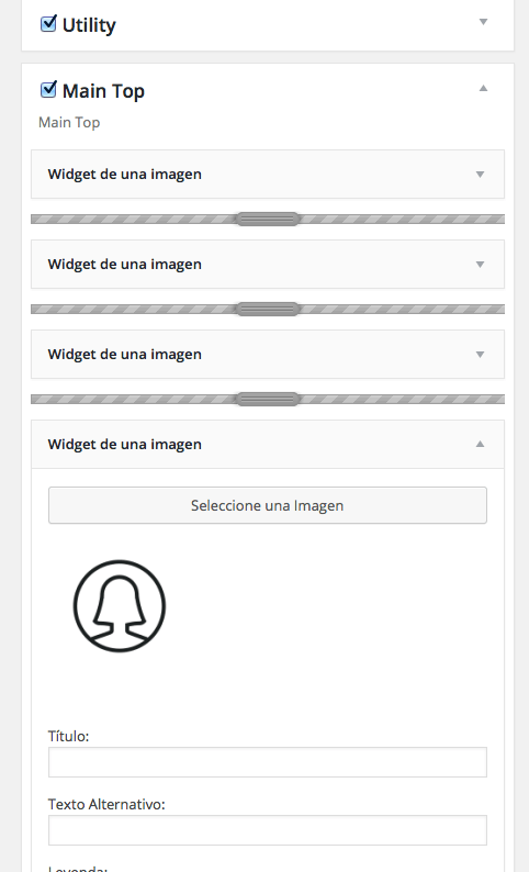

Lo segundo que comentas, si se puede añadir otro módulo, tendrías que tener un separador y un widget de imagen adicional, ver imagen dos en donde hay un widget adicional con separador

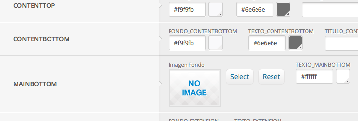

Si ingresas a Sinope Theme, en el tab de Estilo, verás que puedes definir una imagen para la posición maintop y otra para la imagen mainbottom
