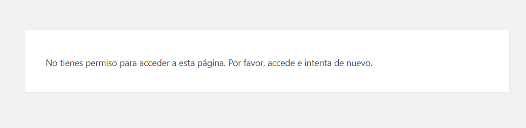

Hola Angelica,
Estas presentando este enunciado al intentar ingresar al sitio web despues de actualizar?
Si este es el caso te invitamos a echarle un vistazo al siguiente artículo donde presentamos varias pruebas a ejecutar para validar y dar solución a este comportamiento
https://www.webempresa.com/blog/como-solucionar-lo-siento-no-tiene-permiso-para-acceder-a-esta-pagina-en-wordpress.html

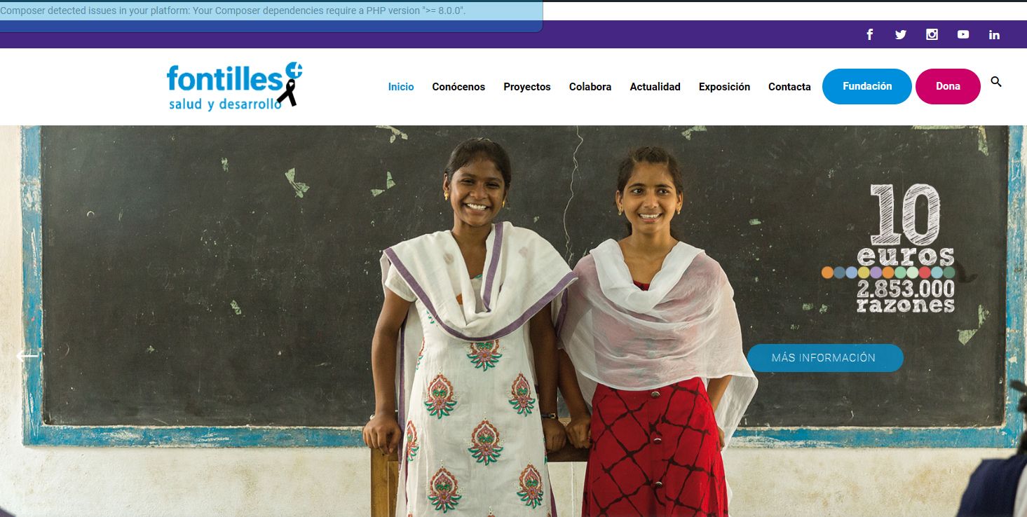

Site Kit by Google ha salido la siguiente leyenda: Actualización fallida: Composer detected issues in your platform: Your Composer dependencies require a PHP version ">= 8.0.0". {"success":true,"data":{"update":"plugin","slug":"google-site-kit","oldVersion":"Versi\u00f3n 1.127.0","newVersion":"Versi\u00f3n 1.142.0","plugin":"google-site-kit\/google-site-kit.php","pluginName":"Site Kit by Google"}}

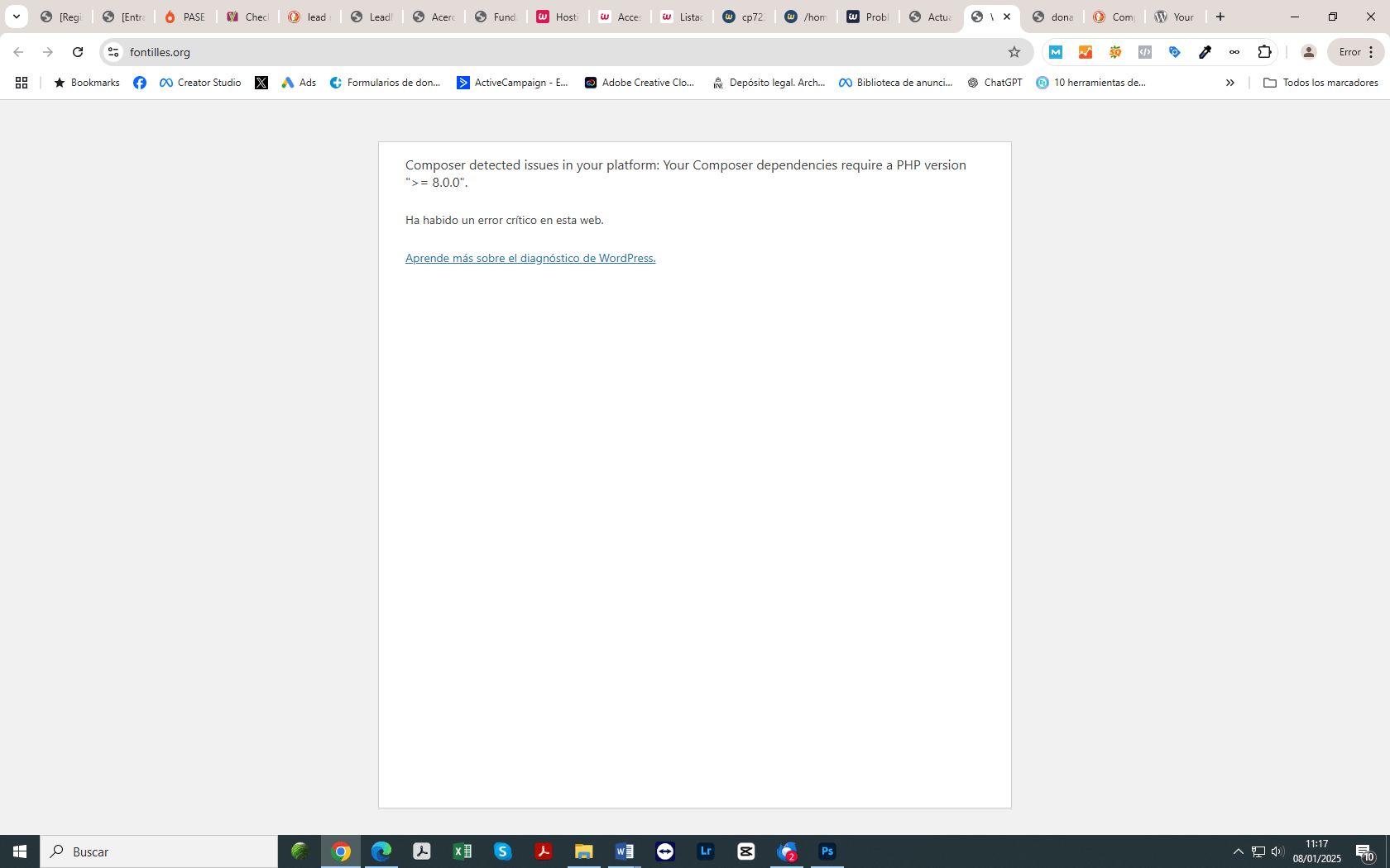

Tras la primera tanta de actualizaciones y visualizar la web sale el siguiente mensaje: Composer detected issues in your platform: Your Composer dependencies require a PHP version ">= 8.0.0" aunque se sigue viendo la web. (adjunto captura)
Ya he actualizado a la versión 6.7.1 de wordpress y en principio no da problema. He procedido a actualizar el GIVE y ahí sí ha dado error: Adjunto imagen. Pantalla en blanco con el mensaje siguiente: "Composer detected issues in your platform: Your Composer dependencies require a PHP version ">= 8.0.0".
Ha habido un error crítico en esta web. Aprende más sobre el diagnóstico de WordPress. "
En incógnito y otros navegadores sí se ve. Lo único es que sigue saliendo el mensaje de PHP. ¿Qué hago con esto? ¿Escribo tiquet?

Hola Angelica.
El error de Site Kit by Google es porque necesita la versión 8x de PHP lo mismo que para el plugin GIVE
Puedes cambiar la version de PHP desde tu cuenta de WePanel -> Otras Herramientas -> Versiones de PHP

He cambiado a PHP 8 y ahora sí me ha bloqueado la web.
He vuelto a 7.4 pero sigue en error.

Hola Angelica.
Vale eso no es un bloqueo, es un error por problemas con plugins.
.- Accede a WPCenter
.- Pulsa en gestionar de la instalación donde tienes el problema.
.- Desactiva los plugins WPBakery Page Builder y Elementor Pro
Revisa si con eso se soluciona el error y luego vemos lo de esos plugins

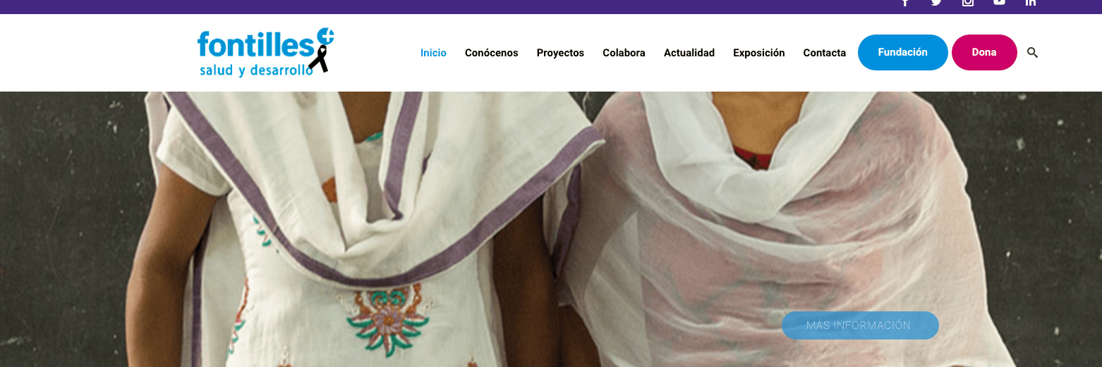

Hola Angélica.
Veo que está cargando:
screenshot fontilles org 2025 01 08 13 42 17
Respondido : 08/01/2025 12:42 pm

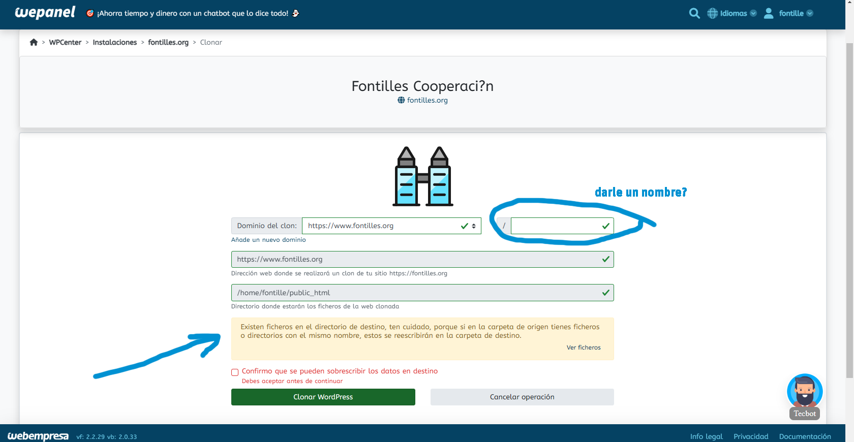

Clon
@pepesoler Buenos días Pepe, iba a clonarla y me sale un mensaje (Adjunto imagen). Supongo que tendría que dar un nombre a la carpeta ¿no? por confirmar
Respondido : 09/01/2025 8:00 am
