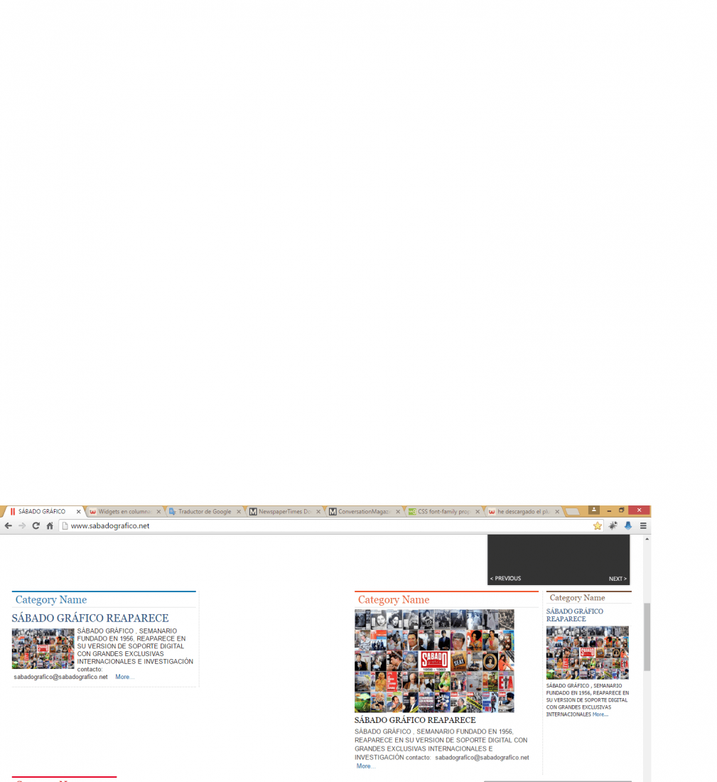

yo abro una pagina conteniendo un artitulo y fotos.
Pero lo quiero para colocar en una de los apartados de la portada de la pantilla de la web
el articulo y foto Como lo hago?

Esto depende de las características del tema de WordPress que estés utilizando. WordPress dispone de distintas vistas para generar los contenidos de la web: entradas, listado de entradas, etc.
Para cada una de estas vistas se cargan una serie de contenidos, que pueden varias de unos temas de WordPress a otros. Por ejemplo, en algunos casos la imagen destacada de la entrada puede cargar en el listado de artículos, pero no en la vista destallada del artículo, o viceversa, y así con el resto de elementos.
Una opción para colocar contenido con fotos en la portada sería haciéndolo dentro de un widget, siempre que dispongas de una posición para añadir widgets en el lugar que necesites.
