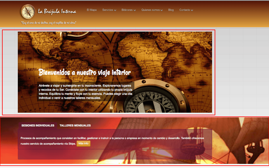

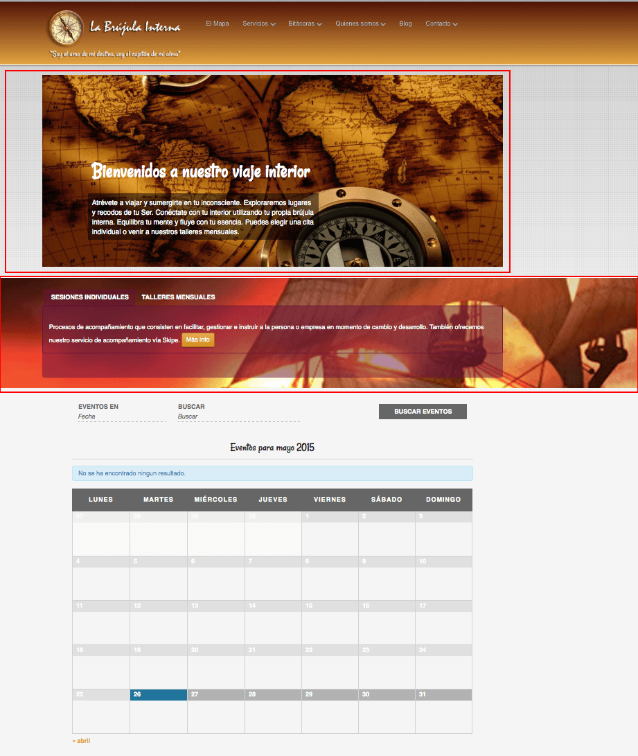

Como en otras web, en esta he puesto el pluging the events calendar, y al crear una nueva página para el calendario de eventos, resulta que me aparecen elementos de la web en la página (bienvenidos y sesiones individuales? ¿cómo elominar esto?

verás según el adjunto que te mando, las imágenes que están recuadradas en rojo no quiero que aparezcan; es como que aparecen cuando en realidad yo he creado una nueva página vinculada al módulo the events calendar cuya urs es: labrujulainterna.com/agenda/ pero no está publicada todavía en el menú, a falta de que desaparezcan estos elementos que no sé porqué están ahí.

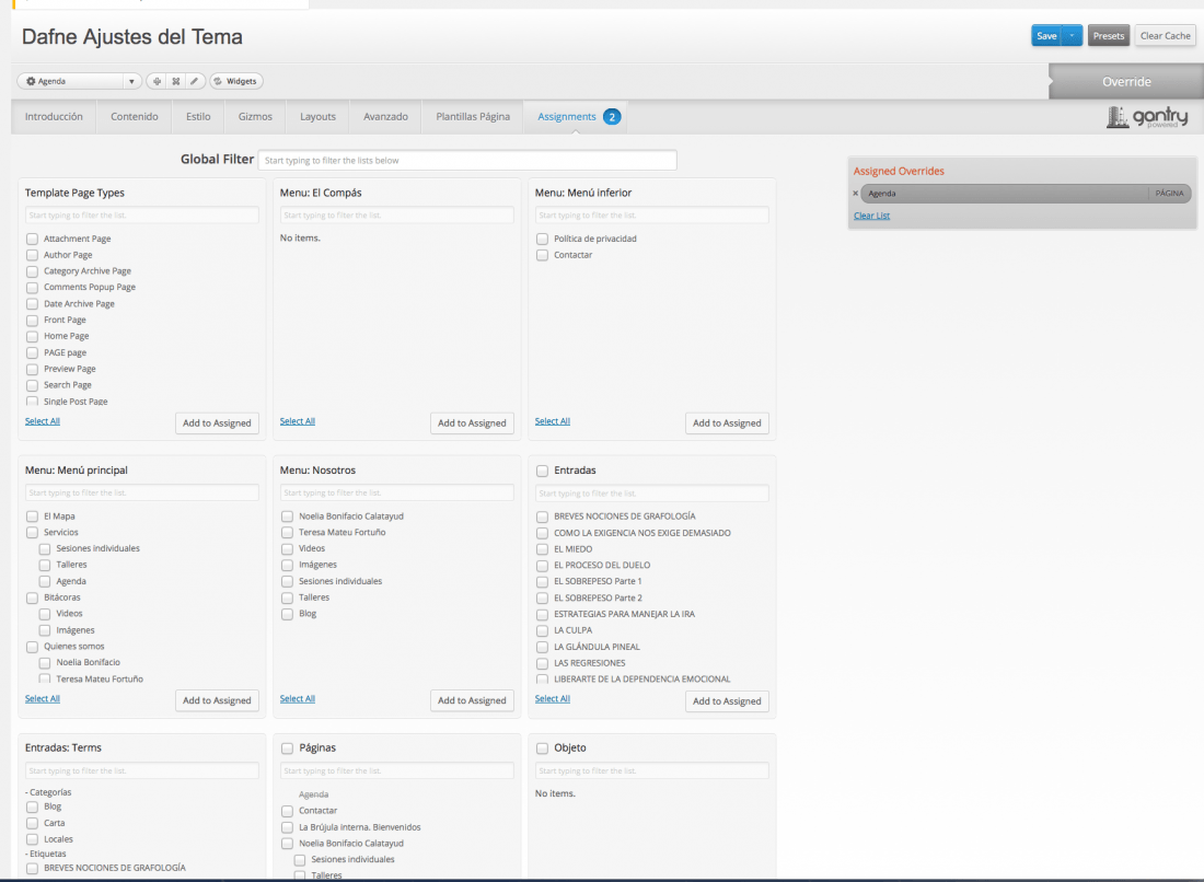

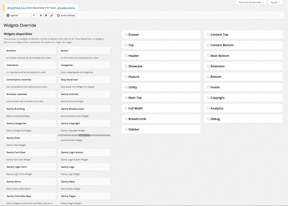

EDITO: adjunto imagen con captura de pantalla de la creación del nuevo override para la págin agenda, sin embargo, no sé cómo eliminar las imágenes recuadras en rojo (adjunto anterior) Gracias

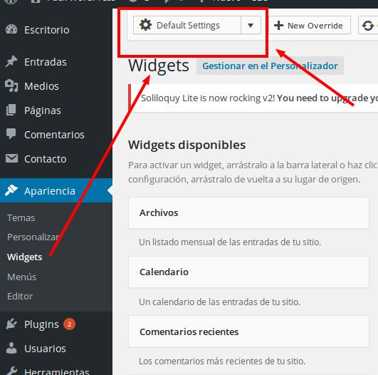

No basta sólo con asignar un overrides, debes ir a la sección de widgets : Apariencia => Widgets, en la parte superior ubica el overrides, y luego marca las posciiones y quita los widgets que no quieres que vayan
PD. Cuando creaste la página ya te venian asignado por defecto el resto de widgets?, asegurate de que la página de agenda no este asignado a ningún otro overrides, si encuentras q por ejemplo esta asignado en el overrides de inicio , bastaría quitarlo y ya no crear otro overrides ya que tomaría el overrides por defecto.

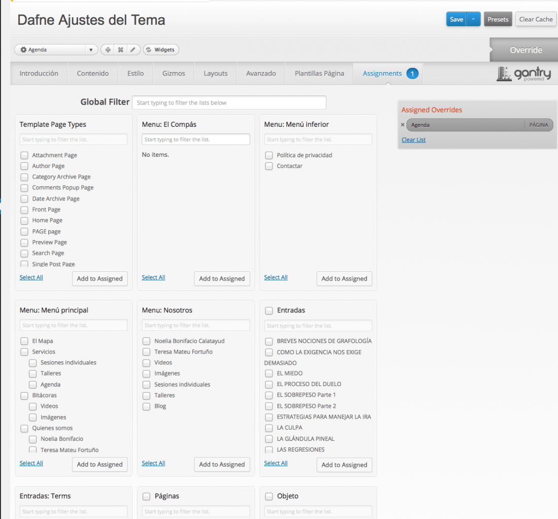

Para ver los overrides tienes que ir a Widgets y en la parte superior filtrar por la pagina.
Aquí podrás ver a que pagina esta asignada y de acuerdo a eso eliminarlo.

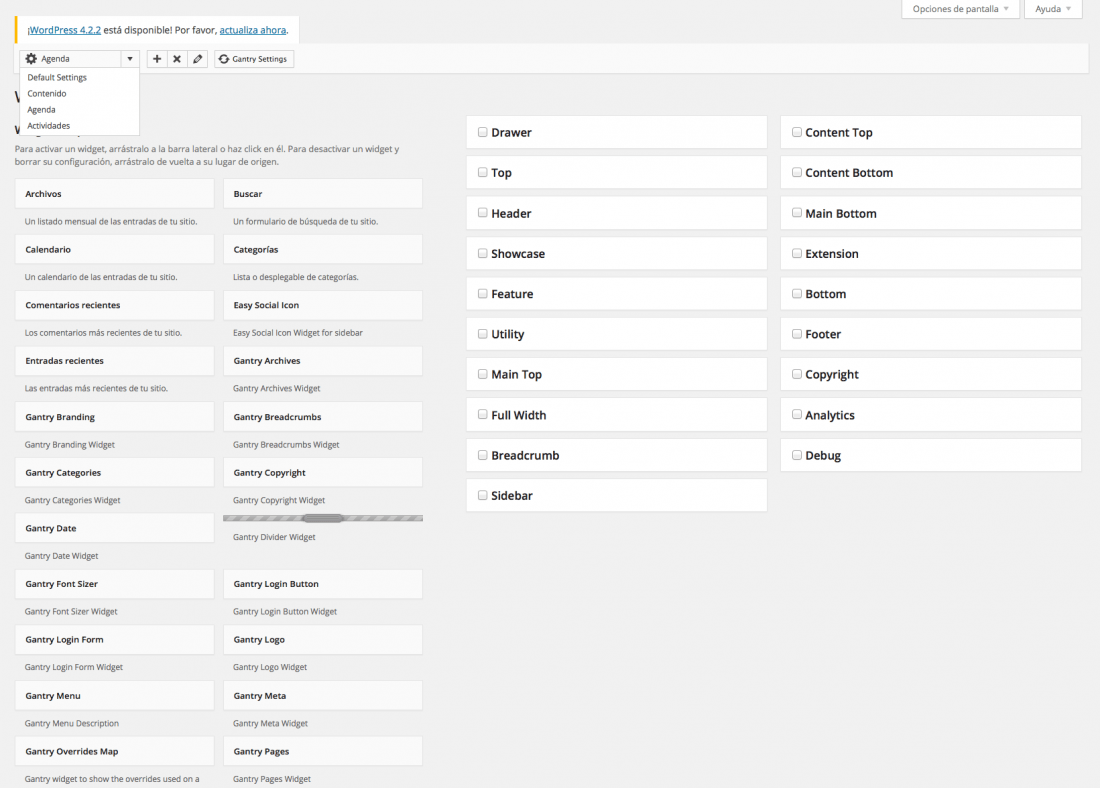

adjunto 3 capturas de imagen con las muestras de cómo veo yo mi confuguración. Espero que sirvan estas pantallas. Gracias y saludos

Es extraño lo que comentas, envía una captura de pantalla del overrides de Agenda, en tus capturas no veo que este marccado el check de la posicón, debes marcar el check y quitar los widgets que no quieres que se muestren en esta posición
