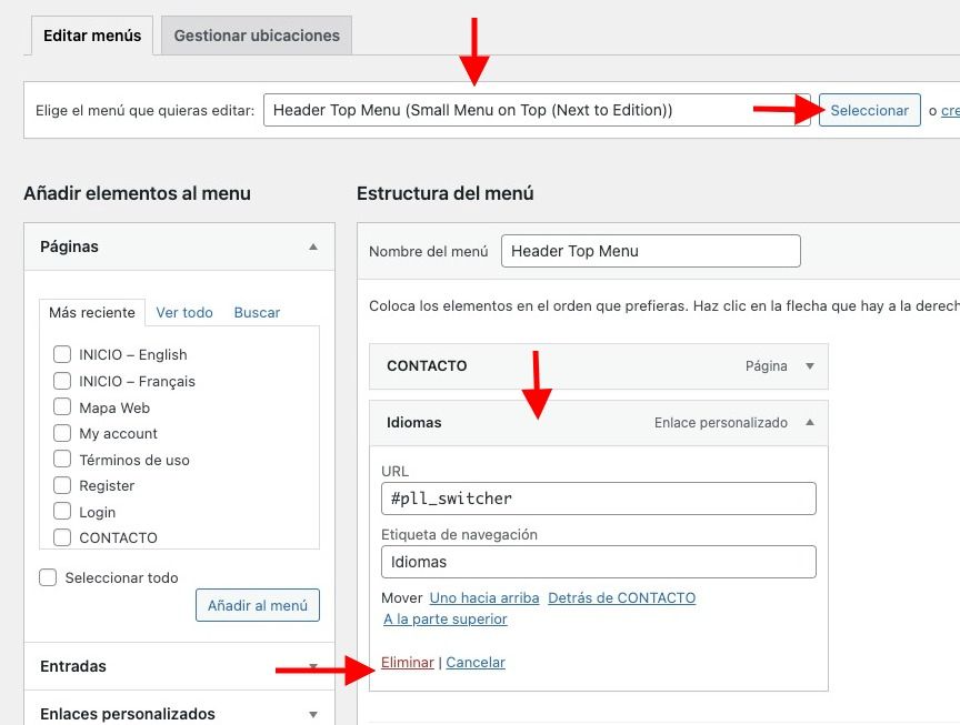

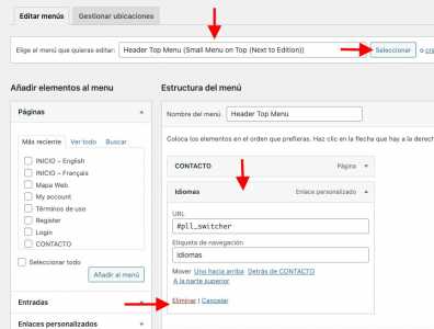

.Quiero borrar la palabra idiomas en la barra negra y en el margen izquierdo de la cabecera
.- Accede a menús y lo mismo que hicimos paar añadir las banderas solo que en este caso selecciona los menús y elimina el bloque Idiomas:
screenshot mary52.webempresa.eu 2021.03.31 11 42 15 (1)

Hola Adolfo,
El ejemplo que te comparte Pepe es de un menú cualquiera en tu caso debes ingresar a cada meno o si conoces cual es el que estás usando seleccionarlo.
Cuando te comentamos scroll, nos referimos a bajar la página deslizarse hacia abajo, eso se le conoce como scroll del inglés para desplazamiento ya sea hacia arriba o hacia abajo en tu caso desplázate hasta abajo hasta que veas estas opciones que te comentamos.
por otro lado lo que mencionas de los códigos nos comentas cual es el problema? que quieres agregar uno nuevo o que en si necesitas hacer?
Adicional a esto si nos compartes en la misma entrada donde nos respondas imagenes para poderte indicar con flechas donde debes hacer clic seria mejor para que te podamos guiar.

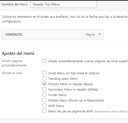

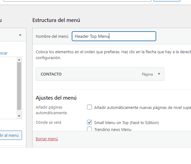

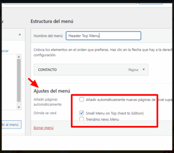

cuango busco el apartado idioma debajo de contaco no lo encuenetro
adjunto vista para supimirlo en la barra
adolfo
Idioma
Respondido : 31/03/2021 7:56 pm

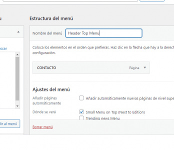

Respuestas: 958
Prominent Member
disculpe haciendo skroll y pulsando al final y guardar pero el menu no aparece de nuevo
Respondido : 31/03/2021 7:58 pm
Respuestas: 12047

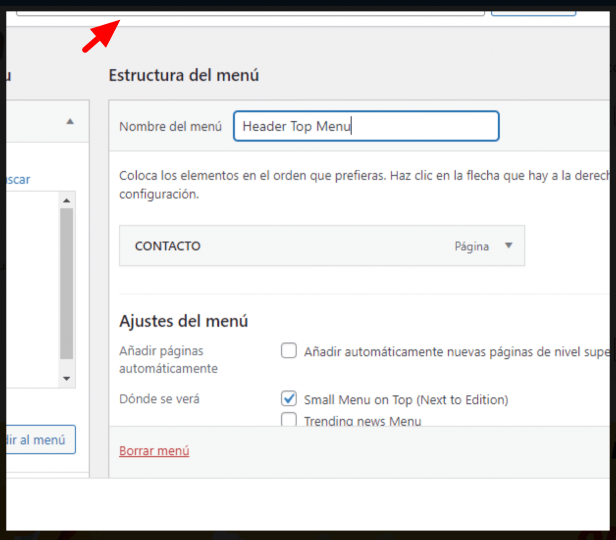

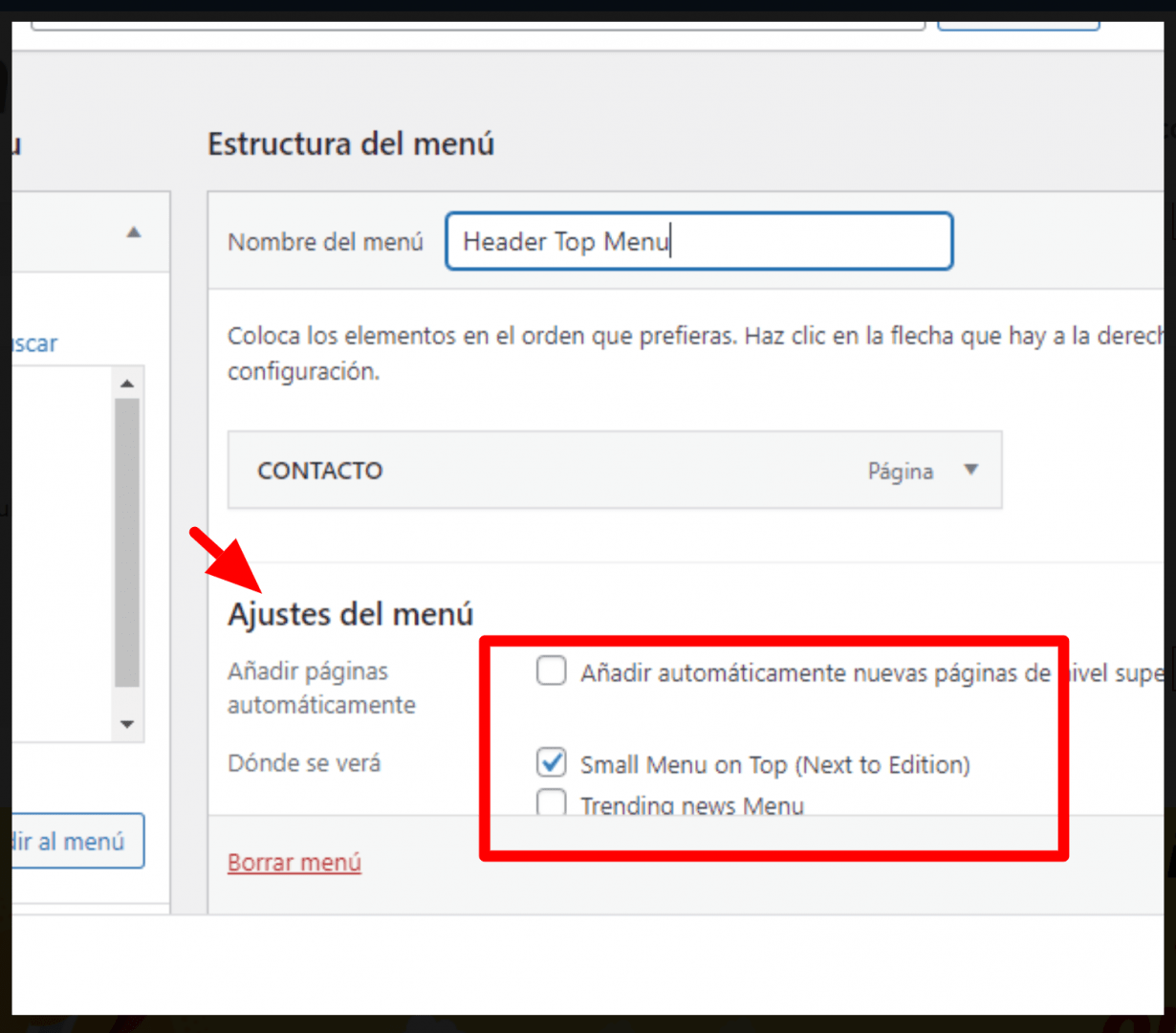

Hola Adolfo,
Ten en cuenta según la captura que nos compartes que ese menú solo tiene la palabra contacto, debes buscar:
Donde te señalo todos los menús que tienes hasta que encuentres el que posee las categorías que mencionas.
Luego en esta parte de abajo:
Debes buscar el que diga > Primary Menu in Header, tal como te lo comente previamente según su documentación este asigna el menú a la zona gris.
Respondido : 31/03/2021 8:12 pm

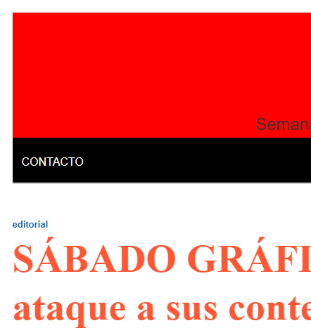

Respuestas: 958
Prominent Member
@argenis
ahora sigue sin aparecer loas menus en la barra y aparece la palabra contacto en la barra de menus
he puesto en ajustes menu como lo vereis
gracias
Contacto
ajustes menu

Respuestas: 958
Prominent Member
@argenis
si pongo small menu on top desaparece la barra de menus de categlorias enm la pantalla
lo siento pero desde que puse el traductor todo son problemas con las banderas. Ya desactive el traductor
no puedo recuperar la barra del menu de categorias de momento
gracias
adolfo

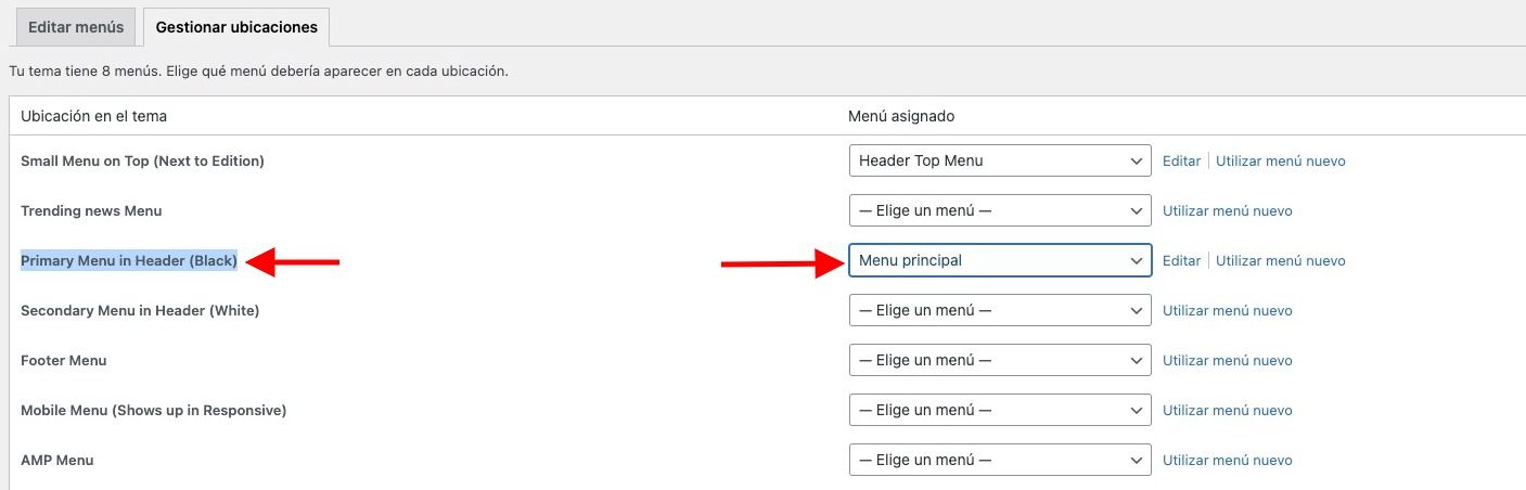

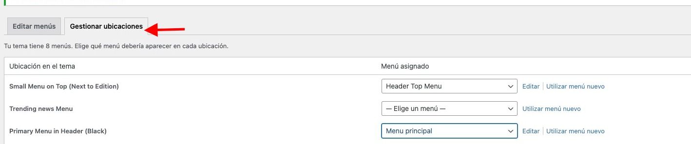

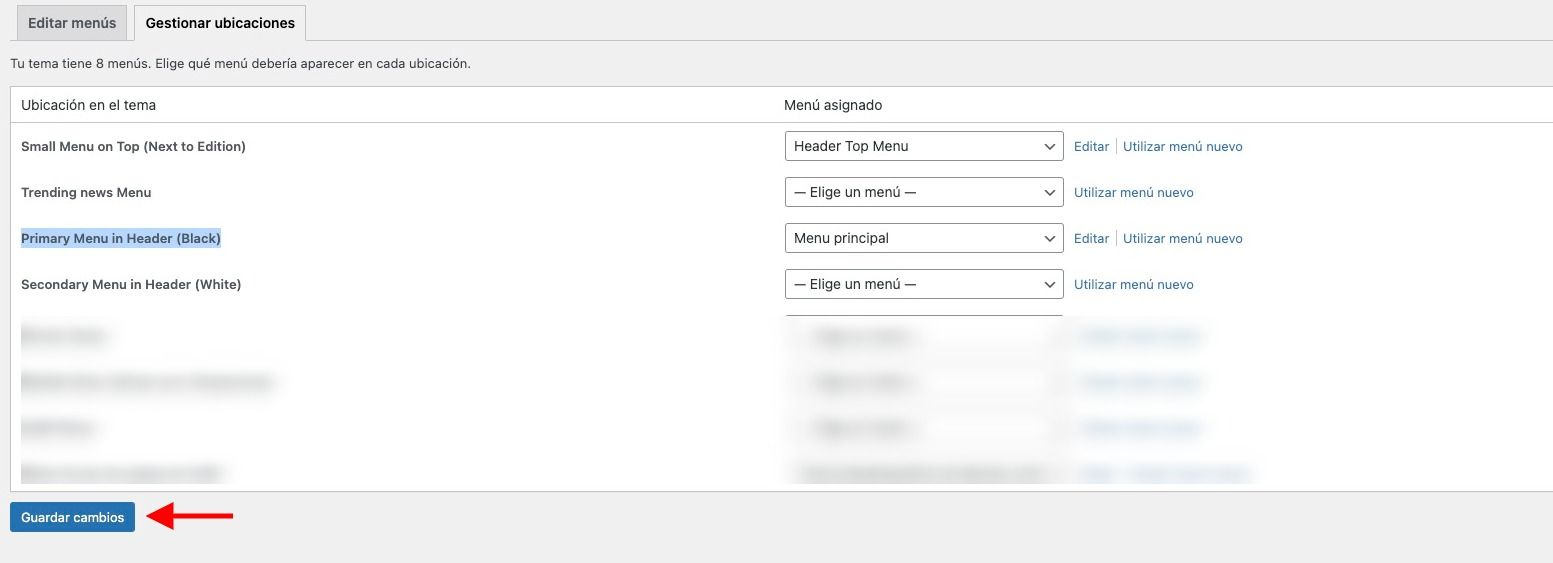

.- Accede apariencia -> Menus
.- Selecciona la pestaña " Gestionar Ubicaciones "
screenshot mary52.webempresa.eu 2021.04.01 11 28 20
.- Despliega las opciones de " Primary Menu in Header (Black) " y selecciona " Menu Principal "
screenshot mary52.webempresa.eu 2021.04.01 11 30 41
Guarda los Cambios y revisa si se muestra ese menu en la Web.
screenshot mary52.webempresa.eu 2021.04.01 11 31 30
Respondido : 01/04/2021 9:33 am

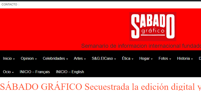

te remito una captura de la situacion presente.
La barra de categorias del menu tendre que mirar como reducir el tamaño de las letras para que puedan alojarse en una linea como antes,
eliminando los letreros de los idiomas ya que elimine el traductor de momento, y tambien mirare como reducir tambiween en tamaño de las
letras del titulo debajo del logo "semanario de informacion....
Como siempre gracias
adolfo

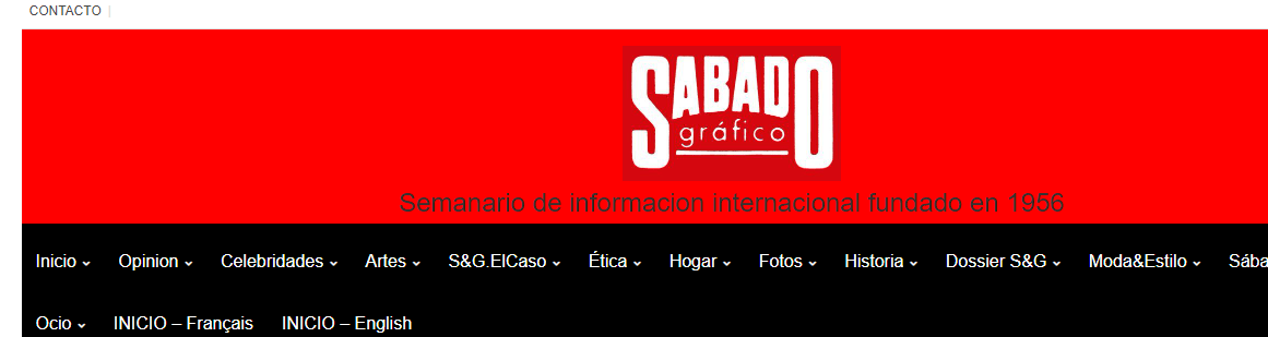

Respuestas: 958
Prominent Member
@argenis
Veo que ha cambiado bastante gracias he ido poniendo los codigos como me dijiste
Habia sugerido, si fuera posible una cosa para hacer una sola linea eliminar las palabras de
"idioma frances idioma ingles" de esta barra para poder tener una sola linea.
veo espacio entre las categorias del menu. no se puede reducir este espacio para que la categoria "Ocio" pueda estar en la linea de arriba y asi reducir el ancho de la barra

Bulmaro
Respuestas: 4380
Hola Adolfo,
Agrega el siguiente de código al final del código CSS que tengas en Apariencia -> Personalizar -> CSS Adicional:
.nav-part-3 > .menu-item-has-children > a:after{
font-size:8px;
#menu-item-2918, #menu-item-2921{
display:none;
Agrégalo al final del código CSS, no reemplaces el que ya tienes por este otro que te comparto.
Saludos 🙂

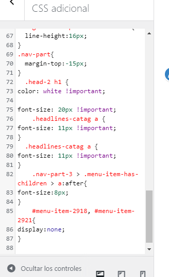

Personalizar  SÁBADO GRÁFICO   SEMANARIO DE INFORM
Respondido : 02/04/2021 7:21 am
Bulmaro
Respuestas: 4380
Hola Adolfo,
Observa detenidamente tu código CSS que nos compartes, tienes un error de sintaxis en
.head-2 h1 {
color: white !important;
font-size: 20px ! important;
.headlines-catag a{
font-size: 11px !important;
Justo debajo del:
font-size:20px !important;
Y justo arriba del
.headlines-catag a{...}
Te faltan las llaves de cierre, }, este bloque de código deberías modificarlo así:
.head-2 h1 {
  font-size: 20px !important;
.headlines-catag a{
He puesto en rojo el } que te falta.
Saludos 🙂
