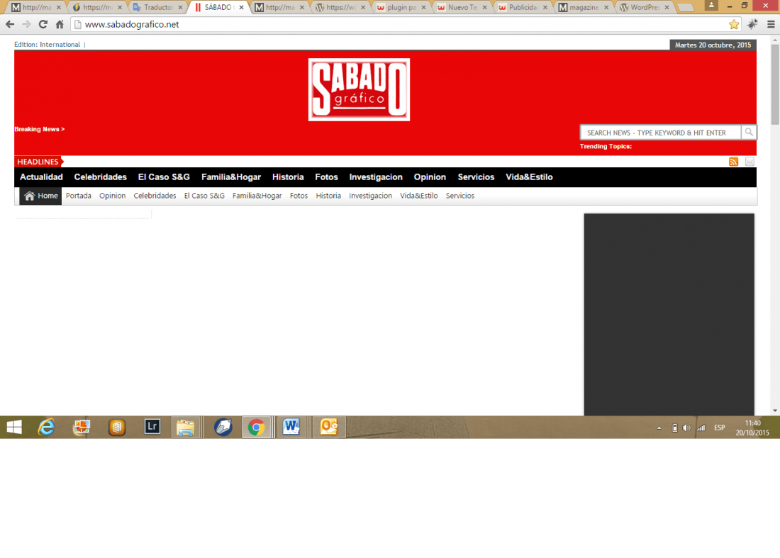

he hecho unos cambios en la barra del menu principal de color negro y veo que en esta no se
acualizan los cambios. En cambio, en una barra inferior de letra debil, que se producen los cambios.
Quiero tener solo una barra de menu y no dos.Como hacerlo?

Entiendo que esta funcionalidad de mostrar 2 barras de menú en lugar de 1 viene incluida en el tema que estás utilizando en tu WordPress.
Por lo que veo, parece que la barra con fondo negro carga las categorías de las entradas. Ignoro si esto lo hace de forma automática (según se van añadiendo categorías se muestran en este menú) o de forma manual (en el apartado Apariencia->Menús tienes más de un menú.
Tendrías que indicarnos cuál es el caso que se aplica y decirnos cuál de los 2 menús quieres eliminar.

deseo poder eliminar la barra de menu inferior que tiene letra debil y conservar el menu princoipal en letra negra

Supongo que te refieres al menú que se muestra justo debajo del menú con fondo negro. Ignoro si desde la configuración del tema existe un parámetro para ocultar ese menú, ya que la configuración de cada tema de WordPress es distinta.
Una opción sería ocultar este menú por medio de estilos CSS. Para ello tendrías que añadir el siguiente CSS:
#menu3 { display: none; }
