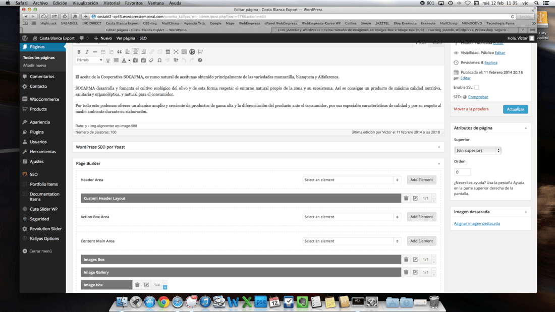

He cambiado el tema pero no me aparecen las imágenes. He vuelto a activar el tema Kallyas y en el backend donde editas las páginas las imágenes las pongo en el apartado "Page Builder/Content Main Area". Este apartado no me aparece en los otros temas. Por lo que intuyo que es de la propia plantilla?
Respondido : 12/02/2014 10:54 am
Hola Victor,
He instalado un Pack Tienda Wordpress Kallyas, y no veo lo que indicas de Page Builder. ¿Puedes enviar captura de pantalla?
Respondido : 12/02/2014 11:07 am

Aquí tienes la captura.
Me he dado cuenta que tienes que activarlo arriba, en "Opciones de pantalla".
En los dos temas que he activado para probar no aparece esa opción.
Respondido : 12/02/2014 11:37 am
En efecto, este "Page Builder" forma parte del tema Kallyas en concreto y no de otros packs.

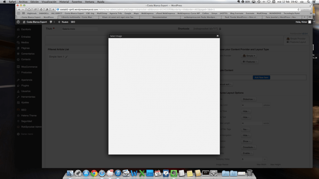

El caso es que quiero cambiar las imágenes del Slideshow con el plugin RockSproket y no e deja cambiar imágenes. Una vez te abre el pop-up para elegir la imagen la seleccionas y se queda en blanco el pop-up. No hay manera.
Qué hago mal?

Efectivamente, este es un bug detectado del módulo sproket, esperamos que se solucione en futuras versiones
Sin embargo si que puedes cambiar la imagen, deberás hacerlo manualmente, puedes colocar la ruta de manera manual y luego guardar.
Si tienes problemas en saber que ruta usar, puedes comentarnos.
Las rutas las puedes ver por ejemplo desde el menú medios de tu wordpress o usando el administrador de archivos de tu panel de tu cuenta de hosting.
