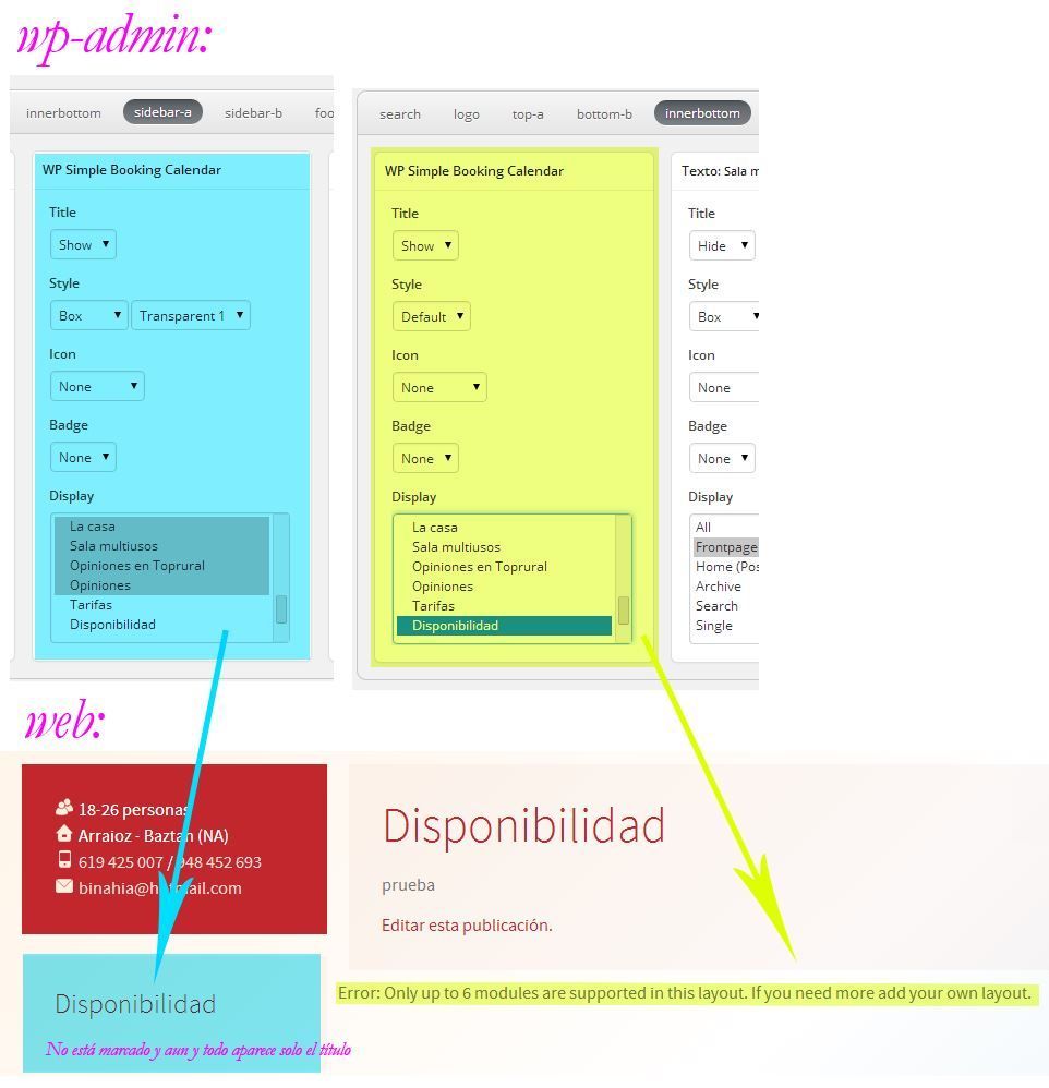

Hola, tengo instalada la plantilla yoo_glass en la última versión de WP.
Y un widget en concreto me da problemas, adjunto imagen para que se entienda mejor.
Primer problema, desde el Widgets Option del propio tema, le digo que un widgets se vea sólo en algunas páginas, y en las no seleccionadas, sigue apareciendo sólo el título, y no quiero que aparezca nada,
Segundo problema, no se visualiza el widget, me da el siguiente error: Error: Only up to 6 modules are supported in this layout. If you need more add your own layout.
Respondido : 11/02/2014 6:06 pm
HOla Edurne
Con respecto al mensaje de error, al parecer es un problema de la plantilla
http://www.yootheme.com/support/question/10502 , tal como se comenta en este link sería mejor crear nuevo layouts, sin embargo lo más práctico es tener menos de 6 widgets mostrados
Luego por otro lado, envía la url desde donde descargaste el widget qeu estas usando y que no trabaja correctamente.
Respondido : 11/02/2014 8:18 pm
Respuestas: 436
Supongo que solucionando el problema destacado en azul se solucionaría, la url es: http://www.wpsimplebookingcalendar.com/ y es la versión de pago
Respondido : 12/02/2014 10:27 am
Indícanos si el problema que tienes con el widget que muestra el título en las páginas donde no se ha asignado te ocurre solo para este widget o también para otros.
Podrías probar a crear un widget de tipo texto con un título y un texto ficticio y probar a realizar una asignación similar de páginas para ver si le pasa lo mismo. De no ser así es posible que el widget que estés utilizando presente algún de funcionamiento especial.
Respondido : 12/02/2014 2:06 pm
Respuestas: 436
Ya está, ya he podido solucionar ambos problemas:
Resulta que el widget del calendario, tiene que tener debajo un widget de texto para que se vea dentro del widget, y asignarlos a las mismas páginas, por eso se veía solo el título. Y ahora se ve todo bien. No tiene mucho sentido pero se soluciona así el problema. Gracias.
