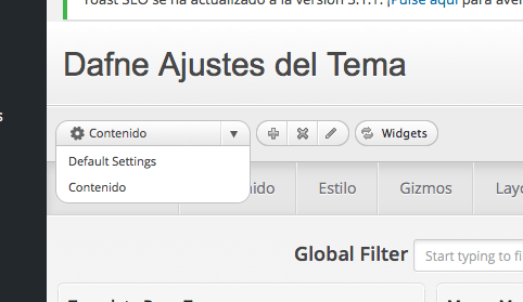

Lo que sucede es que el theme dafne tiene dos overrides por defecto
Default y Contenido
Tendrías que asignar la nueva página que has creado al overrides contenido para que no se muestren todas las secciones.
Desde el backend de tu theme, ubicate en la parte superior el overrides contenido (ver imagen1)

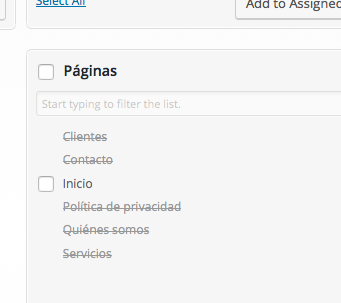

Luego en el último tab de asignaciones , en la sección de páginas, agrega la página adicional que has creado.
Finalmente guarda los cambios, con esto ya deberías tener asignada la nueva página a este overrides en donde no se muestran las secciones de inicio.
