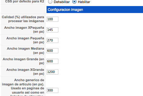

Desde el menú de componentes, k2, ubica en la parte superior el botón de preferencias, luego en la sección Configuración Imagen, cambia el valor de Ancho imagen XGrande, tal como se muestra en la pantalla adjunta
La imagen original debe ser del mismo ancho definido en este campo (XGrande), recuerda que la imagen subida tendrá dos versiones una que se mostrará en el artículo de 600px de ancho (mediana) y la que se mostrará en el popup emergente por defecto 900px (XGrande)
Debes probar con un nuevo artículo, si deseas modificar los artículos existentes deberás eliminar las imágenes generadas, también puedes ver las imágenes generadas en el directorio /media/k2/items/cache
PD. Ten en cuenta que colocar un tamaño mayor a 900px puede tener inconvenientes en pantallas de resoluciones menores o iguales 1024px

Muchísimas gracias de nuevo, todo solucionado, funciona correctamente, el tamaño que me has indicado es el correcto, efectivamente más grande ya sería un inconveniente.
A sí dá gusto crear una web, de nuevo agradecerte tu amabilidad , saludos cordiales y hasta la próxima duda ..... jajajaja
