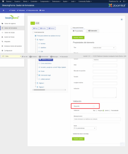

Después de realizar el cambio indicado sobre la eliminación de obligar a indicar el número de TELÉFONO en la respectiva celda, he observado que al cumplimentar el formulario y pulsar 'enviar' te lleva a esta celda y el cursor en su interior, pidiendo cumplimentarlo. Si no pones nada no te deja enviar.
https://plataforma.quieroauditoriaenergetica.org/firmas
También he observado que ha aparecido una celda nueva, está al final del todo de la página y se llama 'UNTITLED ELEMENT ..... antes del cambio no estaba y no sé que significa.
Envío archivo-imagen con el detalle del campo TELÉFONO del BreezingForms después del cambio realizado.

Hola Adrian.
El desactivar la validación no crea otros elementos ni afecta al formulario.
Cuando relleno el formulario me lleva a esto:
screenshot plataforma.quieroauditoriaenergetica.org 2022.03.09 11 42 19
Puedes eliminar ese elemento solo es una celda que supongo añadirías para algo, el que ponga untitled element es porque ese elemento no tiene ningún nombre.

Hola Adrian.
Ok el teléfono sigue pidiendo que sea obligatorio.
En el elemento de teléfono, en tipo de validación revisa que tengas seleccionado " Ninguno "
screenshot mary52.webempresa.eu 2022.03.09 13 04 22
Acuérdate que tienes que guardar los cambios del elemento y los del formulario, es decir hay que guardar dos veces.

ADRIAN
Respuestas: 286
Bien, bien .... ahora sí .... era eso, el TIPO estaba marcado en 'lectura' .... ya lo he cambiado a NINGUNO y no pide el TELÉFONO .
