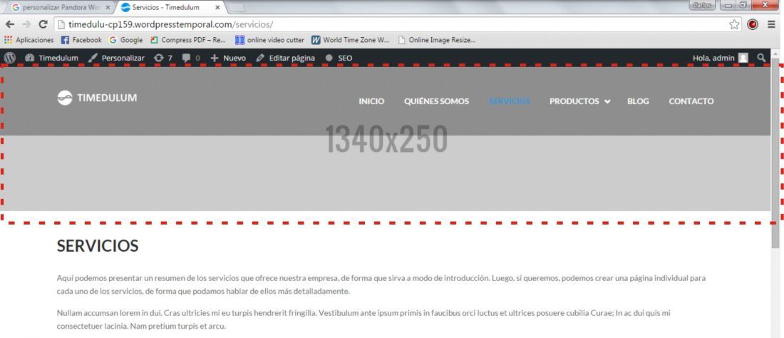

Gracias por su respuesta. He seguido sus instrucciones. También he limpiado el cache, que según he leído en otros hilos, puede influir. Las imágenes superiores tanto en "quienes somos" como en "servicios" (Las demás no las he tocado de momento) no se modifican. ¿Qué otra configuración interviene?

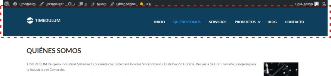

Gracias! Borrar el widget y volver a ponerlo ha funcionado en la página "Servicios" pero no en "Quienes somos".
La página "Servicios" tenía un rectángulo gris con el rótulo 1340 x 250. Al cambiar la ruta de la imagen en el widget, se ha modificado correctamente la imagen en la página.
La página "Quienes somos" tiene un rectángulo azul en la zona superior. He hecho el mismo procedimiento pero no se visualiza la imagen y permanece el rectángulo azul. Lo que me hace pensar que hay algo de configuración que falta. Gracias de antemano por su ayuda.
Respondido : 13/10/2015 4:41 pm
Quienes somos debería tener un overrides en Apariencia => Widgets, verifica esto, puedes enviar capturas de pantalla para ver lo que comentas y los cambios que has hecho
Revisa el video de overrides
https://www.webempresa.com/tutoriales-packs-webempresa-wordpress-con-framework-gantry.html
Respondido : 13/10/2015 5:58 pm
Respuestas: 8
Efectivamente, era cuestión del override y ya está solucionado. ¡Muchas gracias!
