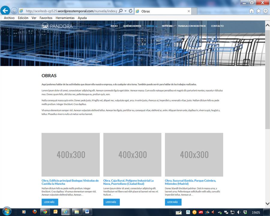

Te refieres a las imágenes de 400x300, estos son widgets de tipo html, revisa Apariencia =>widgets en el overrides de inicio
HOla
Es un módulo de tipo rocksprocket, busca este módulo desde el gestor de módulos , el módulo se encuentra en la posición mainbottom

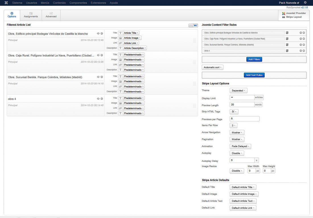

¿Las imágenes hay que insertarlas por separado a la galería de inicio, a la galería interior y a cada artículo? Parece que el módulo permite relacionarlas y que subiéndolas, por ejemplo, a cada artículo se reflejen en las galerías, pero no se cómo configurarlas. Lo digo por que si no en cada actualización hay que insertar cada imagen tres veces.

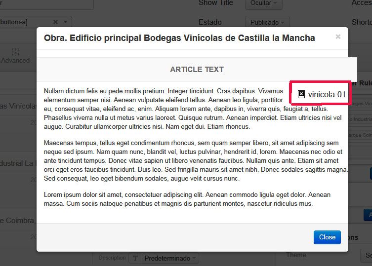

Nada no se ven.

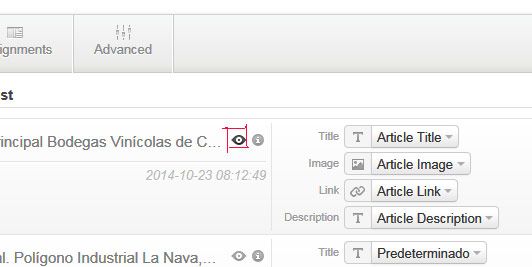

He notado que cuando pinchas en el icono del ojo ( imagen 01) se abre una ventana con los elementos del artículo y no reconoce la imagen (imagen 02), puede que venga por ahí el problema pero no sé.

Primero las imagenes deben ser agregadas como te comente:
https://www.webempresa.com/blog/funcionalidad-de-imagenes-y-enlaces-en-articulos-en-joomla-25.html

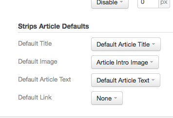

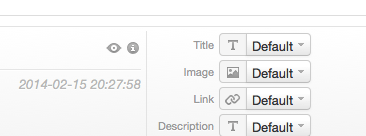

Luego veo en tu captura algo incorrecto debes configura cada imagen como default todo ya que diste los valores a nivel global en la parte inferior, deja cada uno en default como se indica en la imagen adjunta.
