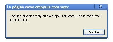

Estoy intentando cambiar varias fotografías en mi web y cuando accedo al servidor me aparece el siguiente mensaje:

Lo que hago es que entro en un artículo cualquiera (Por ejemplo RUTA 66), pincho con el botón derecho sobre la imagen del plano, Pincho en "Propiedades de la imagen". Me aparece un cuadro de diálogo. Si pincho en "ver servidor" para cambiar la imagen por otra es cuando me aparece ese mensaje.

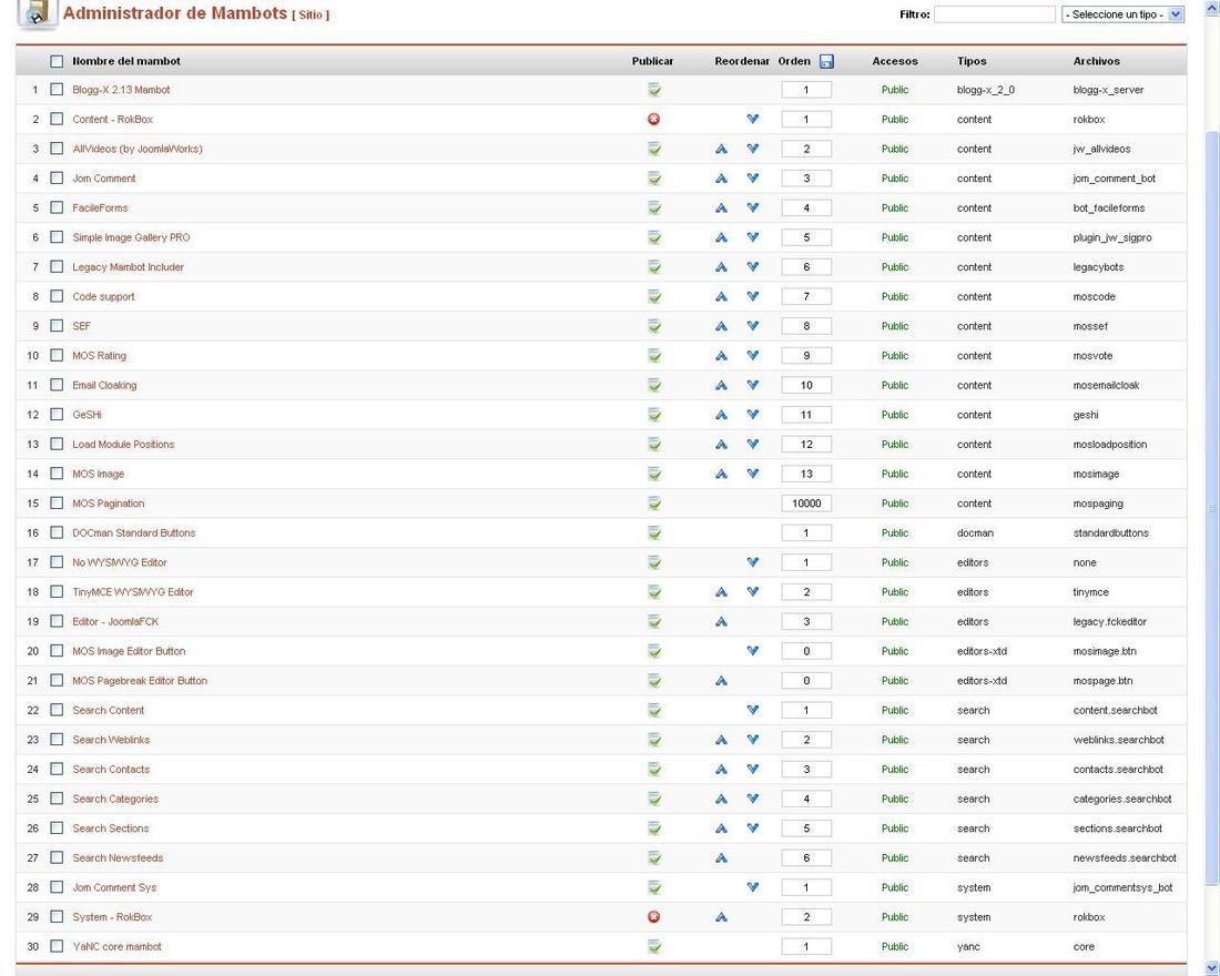

Hola Javier, entiendo que estás usando Joomla 1.0, que está bastante desfasado por eso no disponemos de documentación al respecto, aún así revisa los plugins o mambots que tienes instalados, ya que debes de poder cambiar el editor de texto WYSIWYG en la administración de tu Joomla...
Si no lo encuentras envíanos capturas del administrador de plugins o mambots para que te indiquemos..

Aquí te paso pantallazo de administrador de mambots

Si has hecho la copia de seguridad, procede a instalar el editor JCE que te indique en respuestas anteriores, el problema que tienes es un error ( The server didn't reply with a proper XML data. Please check your configuration ) del editor FCK Editor con el que se encuentran muchos usuarios:
