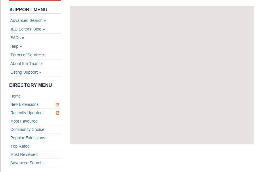

Quisiera colocar un módulo en mi columna izquierda como muestra la imagen.
Desearía que las opciones siempre estén visibles, con secciones como Support Menu y Directory Menu y que pueda linkear las opciones de cada sección en artículos simples ubicados en el mainbody. (recuadro de imagen).
¿Que módulo me sugieren utilizar?. Muchas Gracias.

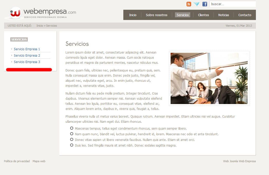

Hola Adrían
Supongo que eso lo has escrito desde tu editor, si quieres que tenga un formato de menú debes ver el código html que te genera un módulo de menú.
Por ejemplo debes usar listas etiquetas ul y li , por ejemplo :

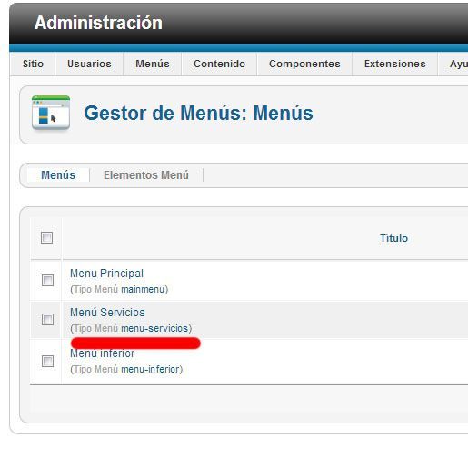

Hola Jhon,
Revisando mi template me he dado cuenta que la plantilla Corporate2 por defecto me ofrece lo que necesito.
He desactivado el menú servicios por default de la plantilla Corporate2 y ahora no sé como activarlo.
Es decir crearé un menú principal "Servicios" y deseo llamarlo para que aparezca en el frontend como se adjunta en la imagen default.
Muchas Gracias.-

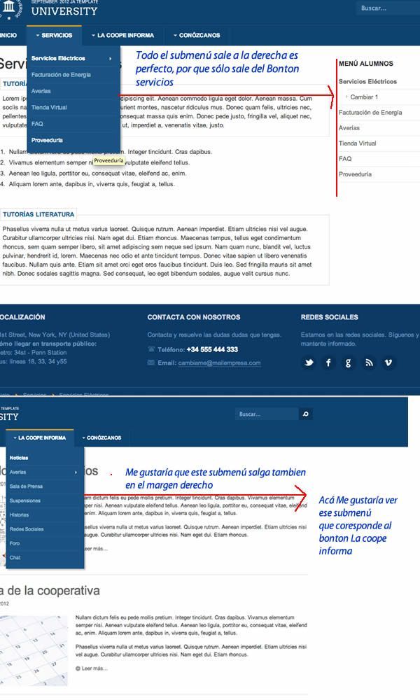

Hola Luis y disculpas si no, me he sabido explicar. Es lo siguiente:
1- si miras mi web y das clic en Servicios, cuando ingresas a la derecha (margen derecho), aparece todos los botones o el submenú que pertenece a servicios. Esto me parece fantastico.
2- si das clic en el segundo boton principal (La Coope informa), e ingesas vez que ala derecha no aparece el Menú que pertenece a ese Boton.
Por lo tanto mi consulta es que debo para que una vez que dé clic en el segundo boton principal (La Coope informa), estos tambien se miren en el margen derecho.
Te adjunto imagen para darme a entender mejor.
Respondido : 01/03/2013 11:41 pm
